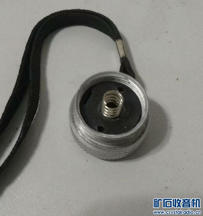

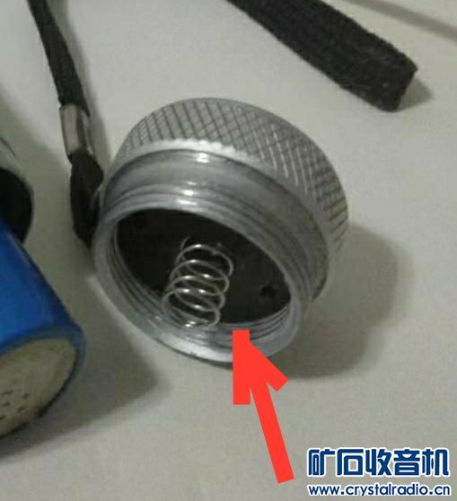

把LED电筒改用锂电池

发表于 2023-8-11 18:19:33 | 显示全部楼层
爱你矿坛 发表于 2023-8-11 18:15
电池不能改短啊!怎样改?
改这里,如图所示
 楼主| 发表于 2023-8-12 18:30:06 | 显示全部楼层
dianzig 发表于 2023-8-11 18:19
改这里,如图所示
谢谢!我的差太远了改不了!
发表于 2023-8-12 18:56:16 | 显示全部楼层
爱你矿坛 发表于 2023-8-12 18:30
谢谢!我的差太远了改不了!
弹簧黑塑料盖,拧开,里面有东西,加厚了,可以去掉,换18650完美。

发表于 2023-8-13 00:54:15 | 显示全部楼层
我的

发表于 2023-8-13 19:16:42 | 显示全部楼层
黑塑料盖上有2个孔,用镊子拧开,就可以改了,见图,塑料盖缩进去了。
发表于 2023-8-13 19:23:16 | 显示全部楼层
黑塑料盖的深度,可以旋转调整,18650正合适。
发表于 2023-8-13 19:34:22 | 显示全部楼层
爱你矿坛 发表于 2023-8-13 18:37
你的看上去和我的完全不一样!
你量一下,我的只有17mm

发表于 2023-8-16 19:17:29 | 显示全部楼层
不够电池钱,应该考虑同时更换光源部分
发表于 2023-8-16 19:51:08 | 显示全部楼层
爱你矿坛 发表于 2023-8-16 19:15
不知你的电筒放的是什么电池?我的电筒原来放的是AAA电池,与18650差太远了。
原来就是三节7号电池,换18650正合适。
