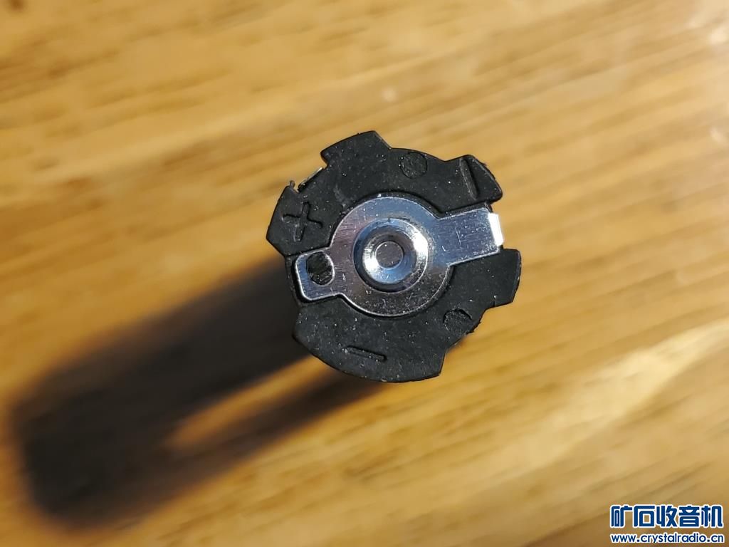

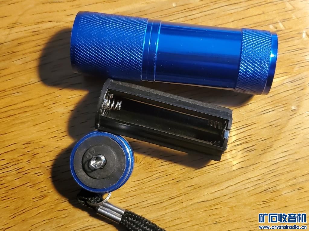

手上有一LED小电筒,不亮了。打开看了一下,三个AAA电池没电了。测量一下,三个电池是串接的。三个电池输岀应该是4.5伏。刚好手上有几个锂电池,四个合起来的粗细及长度与原电筒电池合差不多。于是就动手把电筒的电池改用锂电池了。

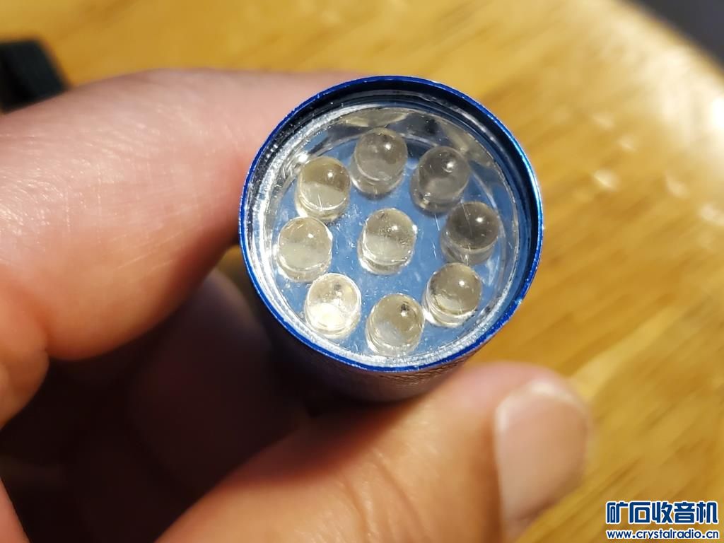

加个三极管串个射极电阻,做一个简单的恒流源可以延长寿命😅
 楼主| 发表于 2023-8-10 19:12:44 | 显示全部楼层
peixj98 发表于 2023-8-9 15:02
z这种手电,没有LED的电流保护,我改了锂电池,当时挺亮,结果很快光衰,不会很亮了。
有没有保护电路我没具体检查。但原来的最高输岀电压是4.5伏,而锂电池的最高输岀电压是4.2伏。应该不会岀现你所说的问题。

发表于 2023-8-10 23:53:18 来自手机 | 显示全部楼层
这种手电筒内部电路应该很简单,那些LED应该是直接并联在一起的,多只LED共用一只电阻限流。这是在白色LED商用初期的方案,电路结构不合理,而且LED是稍微过电流的,使用寿命不长。
 楼主| 发表于 2023-8-11 18:00:31 | 显示全部楼层
我这个不能用18650,18650的长度太长。
 楼主| 发表于 2023-8-11 18:03:05 | 显示全部楼层
冰岛 发表于 2023-8-10 23:53
这种手电筒内部电路应该很简单,那些LED应该是直接并联在一起的,多只LED共用一只电阻限流。这是在白色LED ...
最高电压已从4.5伏下降到4.2伏,应该比原来好一点吧?
发表于 2023-8-11 18:10:58 | 显示全部楼层
尾部里面可以改短点
