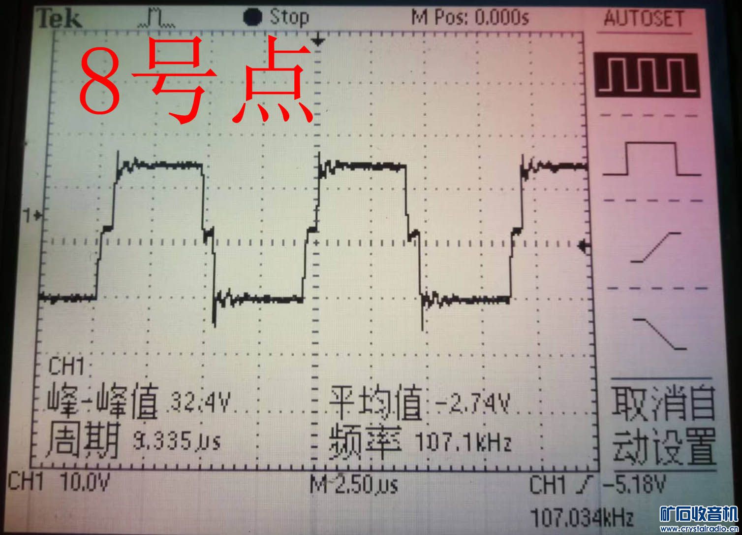

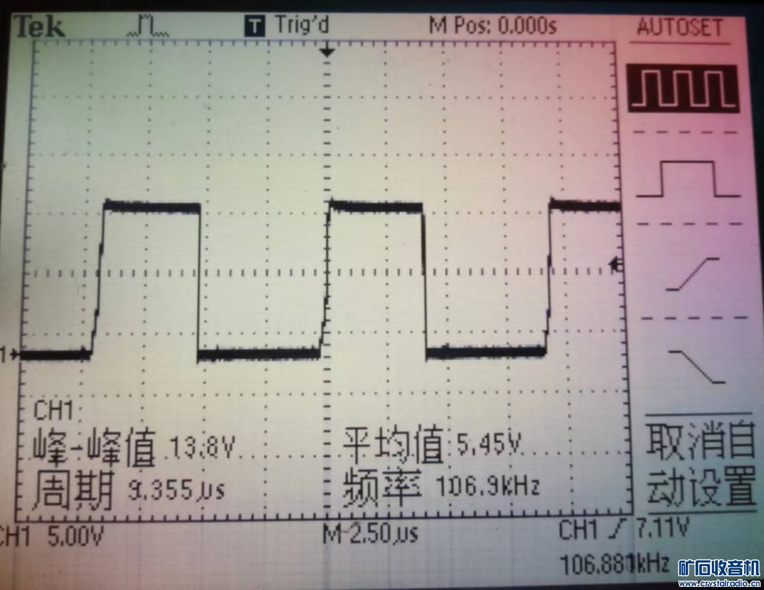

三板电焊机输出电压过高求助
发表于 2023-8-1 22:55:15 | 显示全部楼层
1,先确定能否正常焊接。
2,别钻牛角尖。尽信书则不如无书。
3,焊机电路不懂,就乱买乱换。

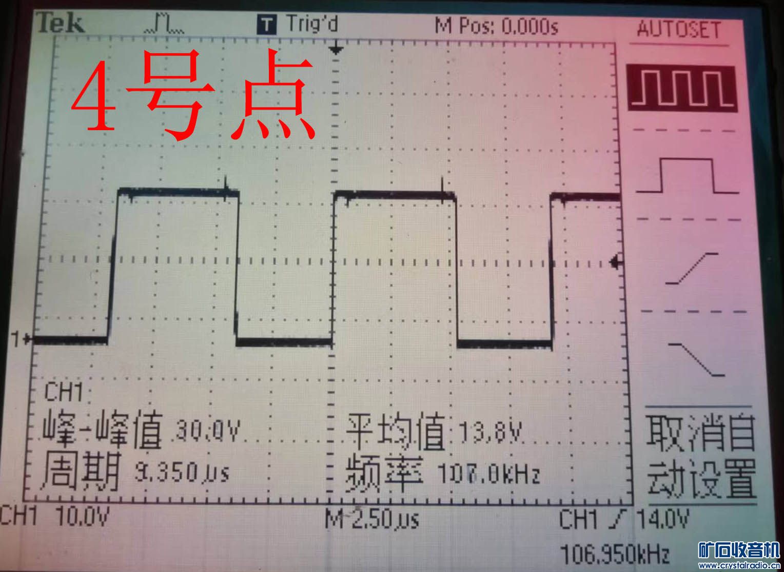

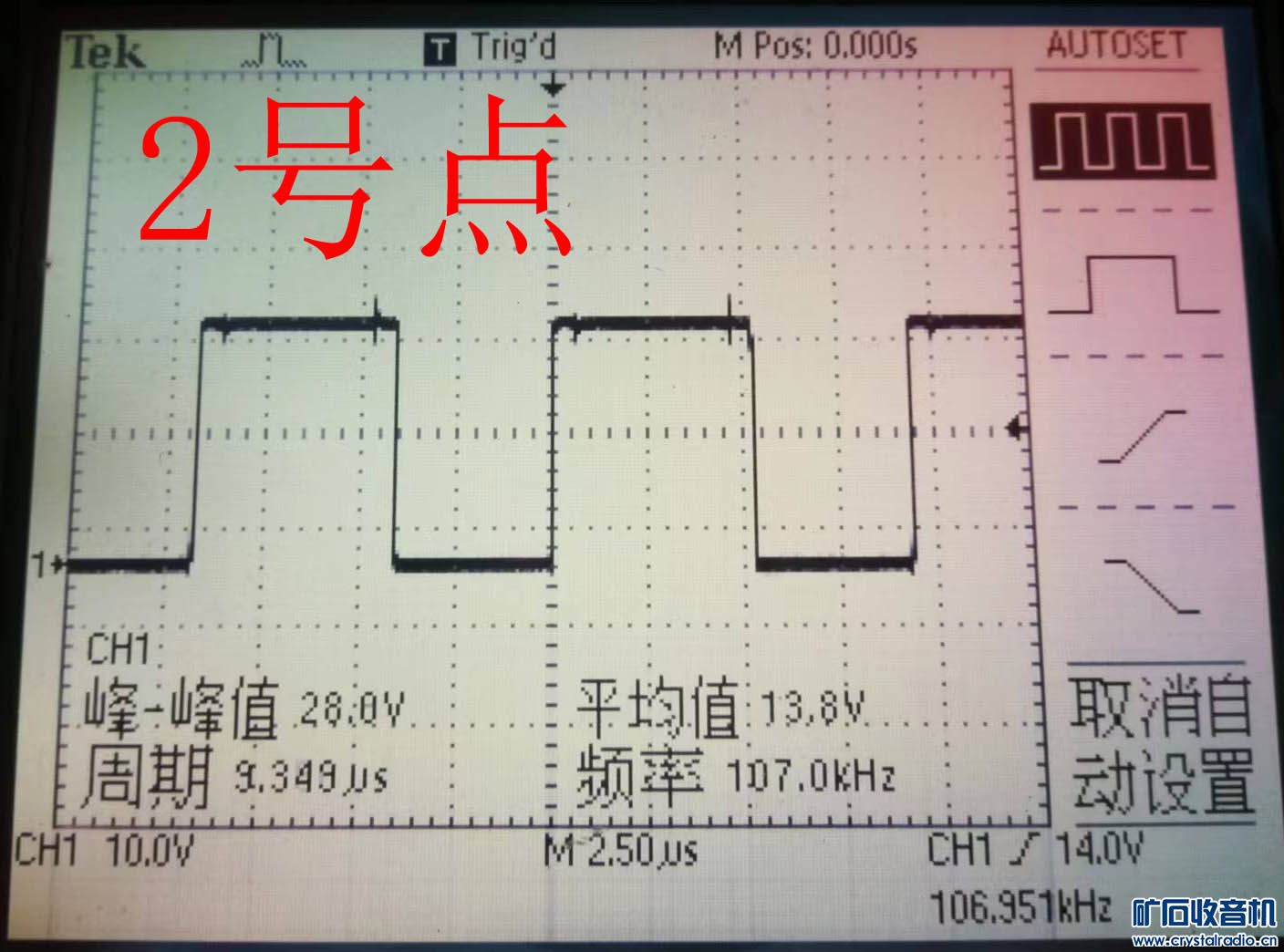

四路驱动电压正常吗?驱动波形及频率正常吗?24伏辅电及4点电压是否正常?
 楼主| 发表于 2023-8-1 23:49:21 | 显示全部楼层

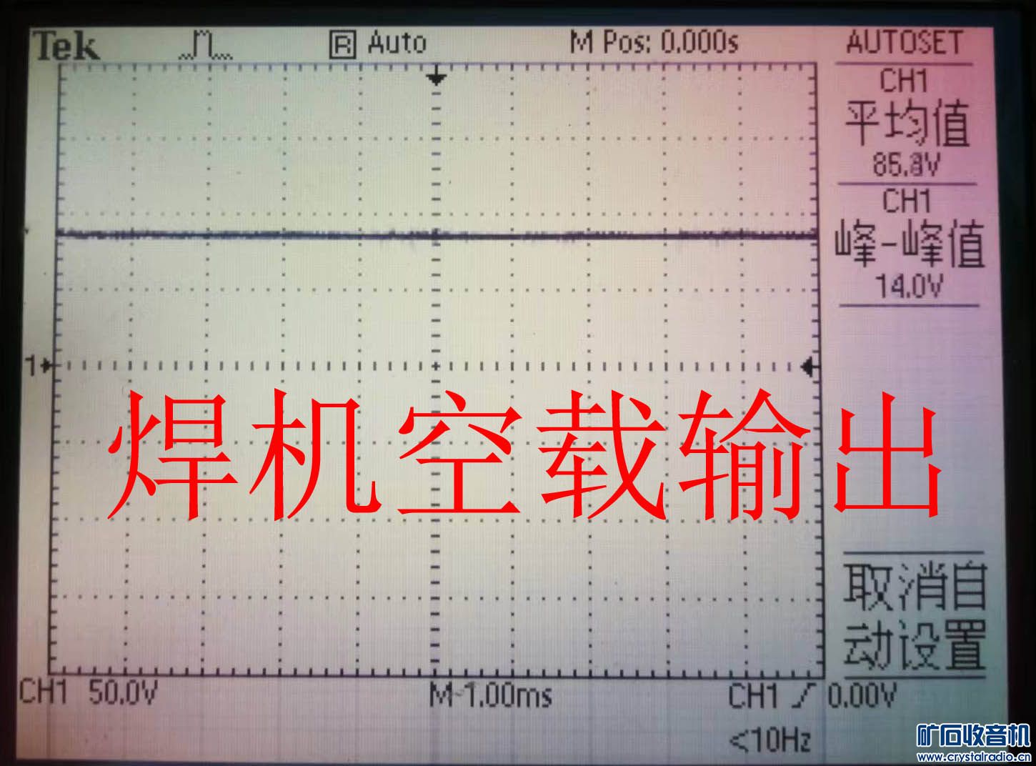

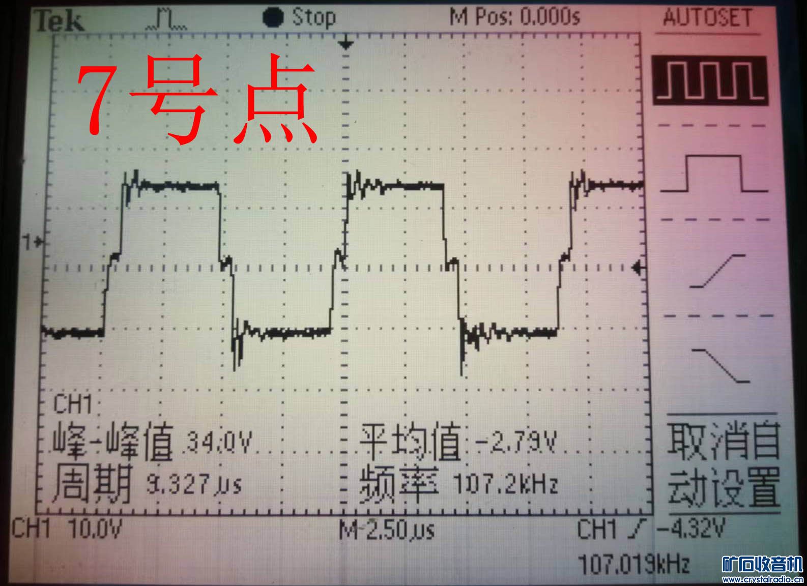

谢谢楼上各位的指导,我是对比另一台IGBT焊机的输出波形判断的,我的判断不一定对。以前没修过焊机,想试着修一下。这台焊机的几点波形图片来了,观察指点,谢谢 00.jpg 01-1.jpg 02-1.jpg 03-1.jpg 04-1.jpg 05-1.jpg 06-1.jpg 07-1.jpg 08-1.jpg
 楼主| 发表于 2023-8-2 08:01:59 | 显示全部楼层
接楼上 主变输出1-1.jpg 主变输出3-3.jpg 20230801233045.jpg 20230801233252.jpg 20230801233257.jpg

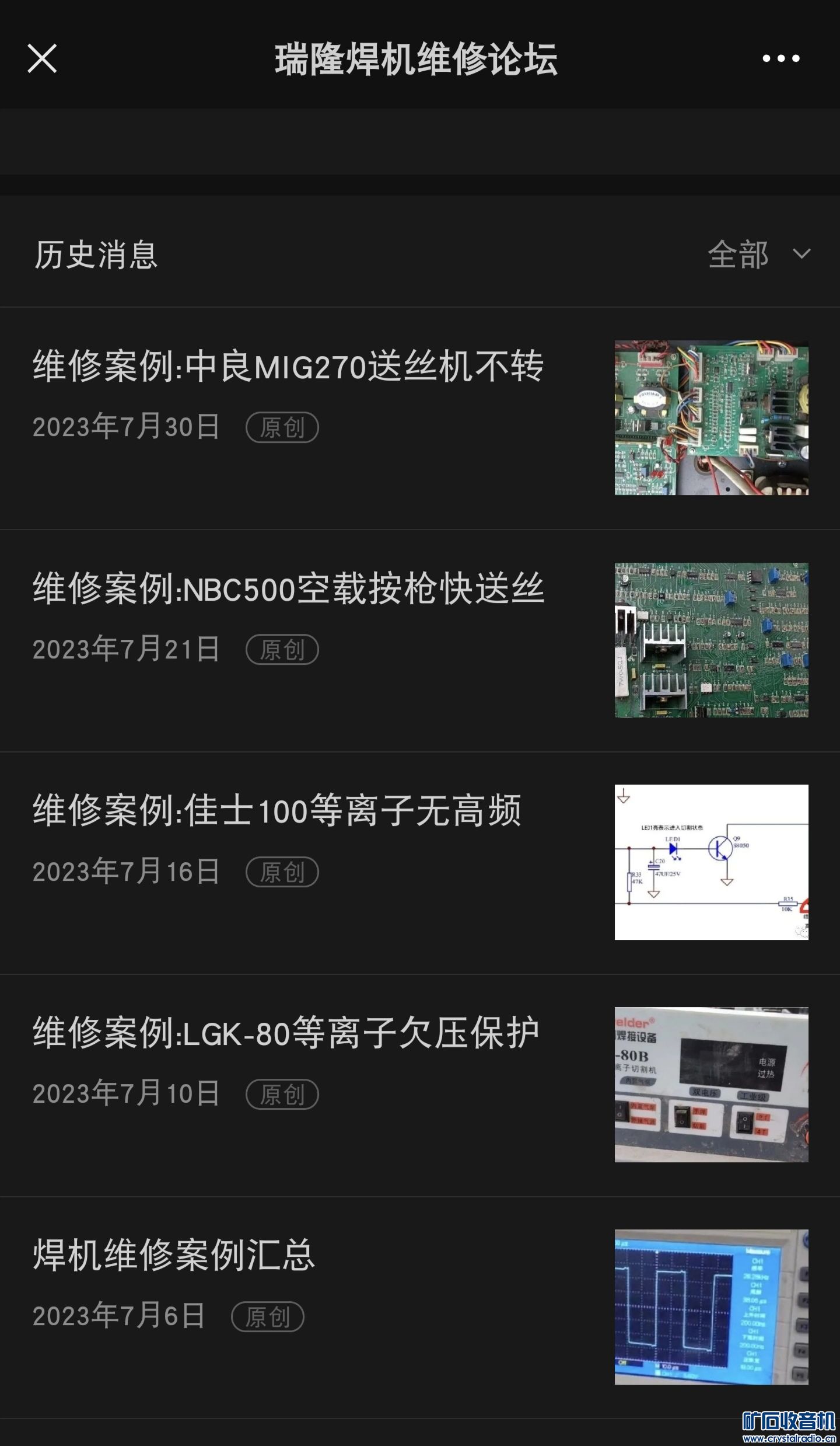

想学焊机维修,微信搜索“瑞隆焊机”~

发表于 2023-8-3 08:20:09 来自手机 | 显示全部楼层
搜到了吗?开始学习了吗?^_^

发表于 2023-8-3 14:42:00 来自手机 | 显示全部楼层
看我在19楼的回复了吗~

发表于 2023-8-3 16:33:07 | 显示全部楼层
pt189124 发表于 2023-8-3 16:06
看了,想到我都换了,还是空载电压高,不知道从哪里下手了
我在19楼讲的是什么内容呢~
发表于 2023-8-3 17:23:29 | 显示全部楼层
楼主好像看不懂我在帖子里讲的是什么一样~
发张图片你看看^_^
 楼主| 发表于 2023-8-3 18:53:10 | 显示全部楼层
