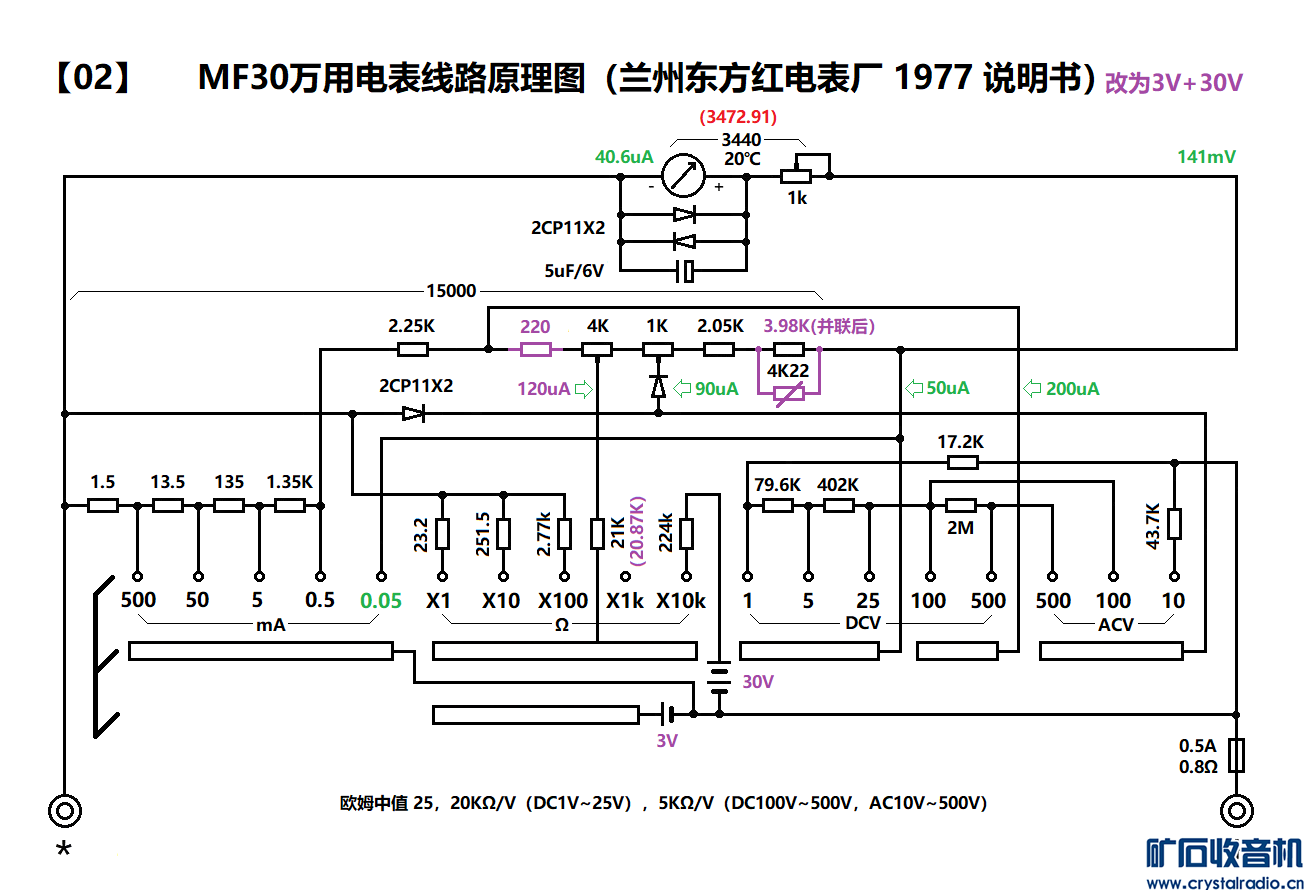

网孔计算的应用之一,是修改欧姆表电压。现以40.6uA的MF30(下图1)为例,假设要把它改为3V供电。
根据RX1K档,修改后的标称电流是3V/25K=120uA,抽头位置是 750mV/120uA=6.25K,即处于DCV1(200uA)和ACV(90uA)之间,因此简单地交换4.22K和4K欧姆电位器的位置即可,但二者阻值略有不同,为了不影响后面小电流的抽头位置,移动后最好调整为原位置串阻的阻值(具体如下图2所示)。改后网孔内阻稍有增加,若使用2节干电池,电池总内阻也会变大,因此原21K公串电阻宜相应减小。为了维持120uA,RX10K档的电压要相应倍增(30V),这个不太好弄,可以升压,也可以多只纽扣电池串联。除此之外各档的分流电阻、开关等完全不变。

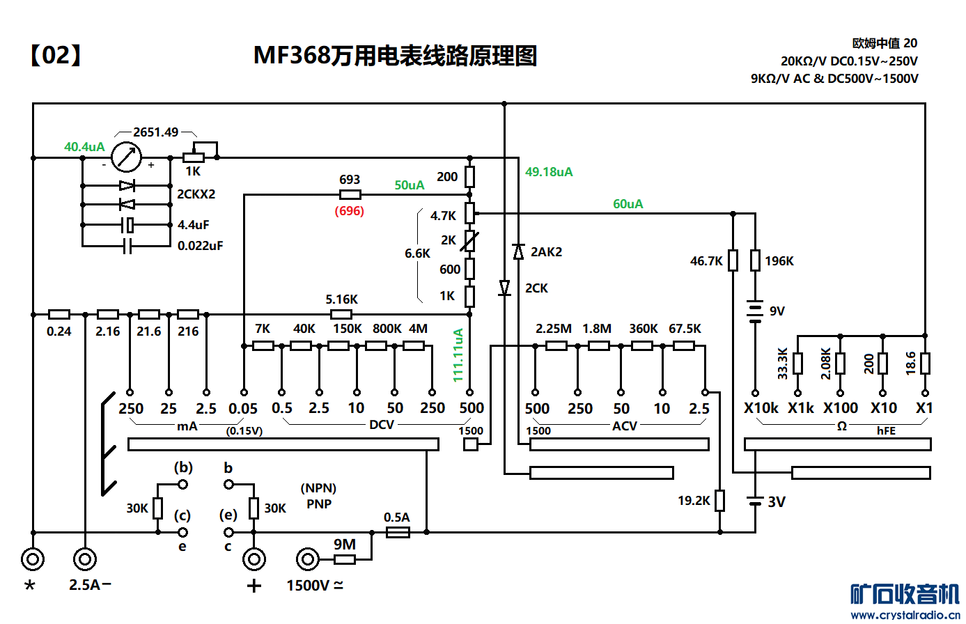

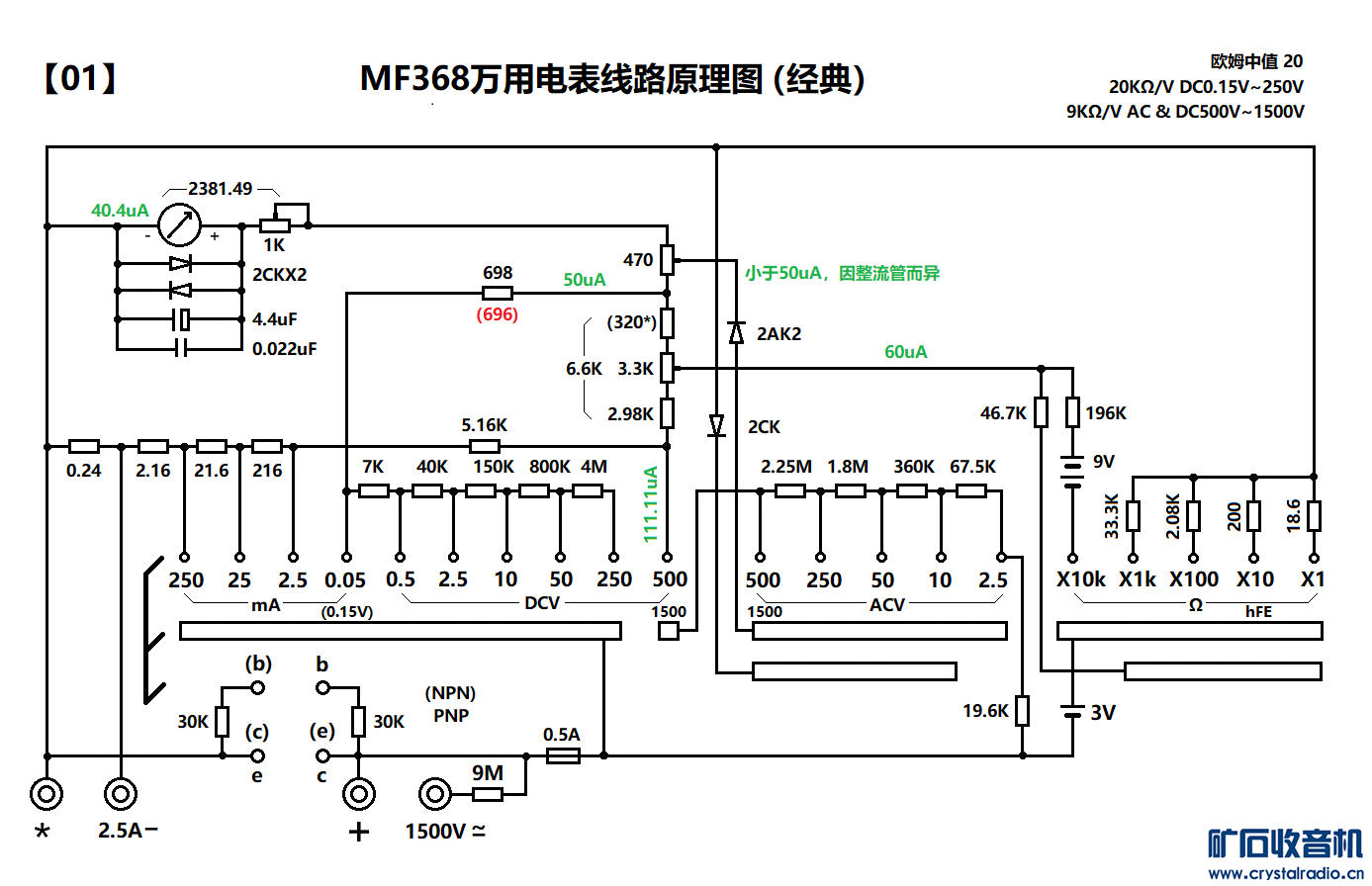

 楼主| 发表于 2023-9-5 21:59:05 | 显示全部楼层
电路图少画了根线,更正如下。

老郑,MF368(经典),这个“经典”是不是最早的?我看到有“有限公司”的。元件换成卧式的色环了。
 楼主| 发表于 2024-10-3 19:45:35 | 显示全部楼层
我猜15V的(图6)应该是最早的,就像铆钉版的MF47。
发表于 2024-10-3 20:36:01 | 显示全部楼层
我看到现在卧式色环的,元件排列较为整齐。
