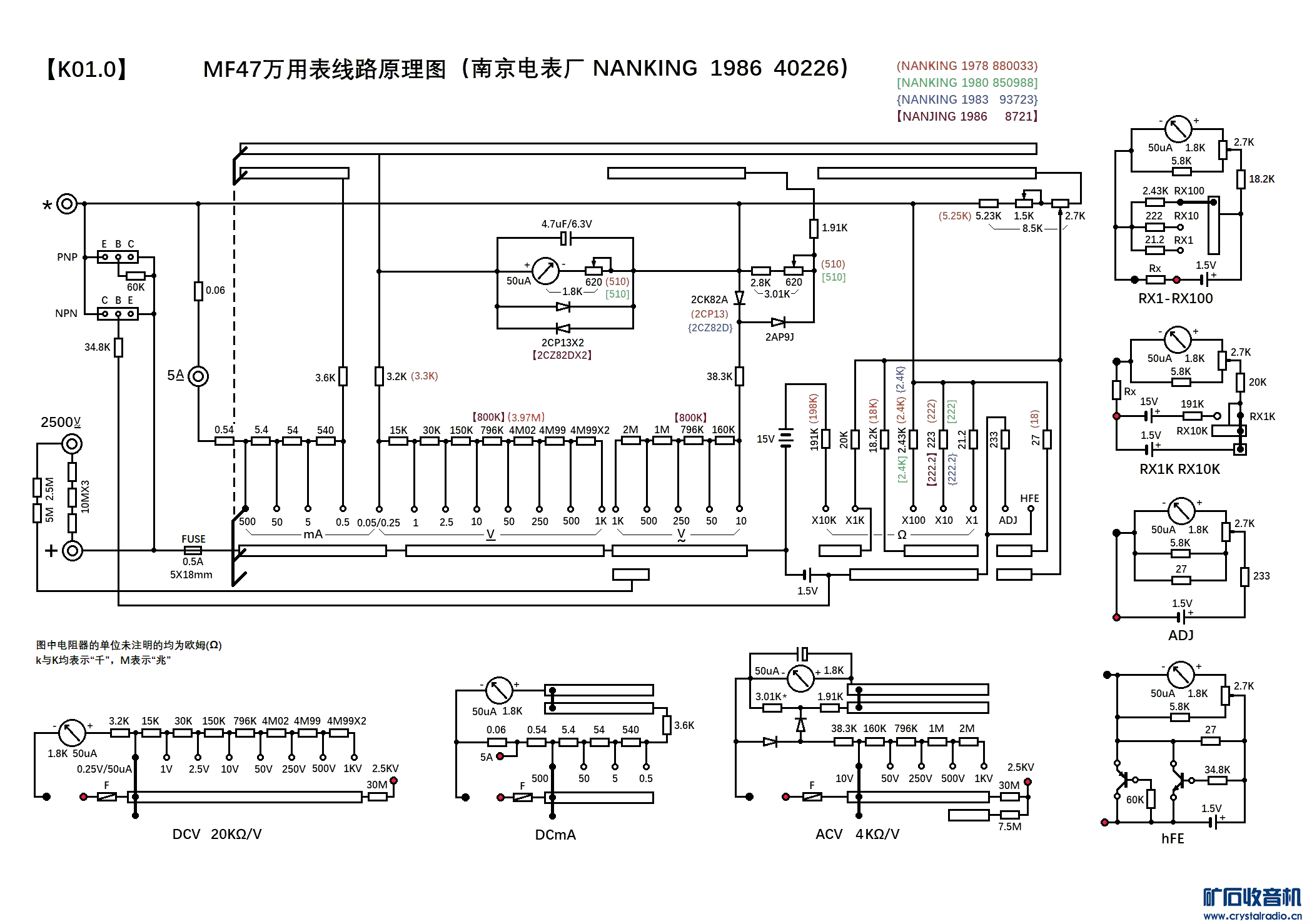

分享原创:指针式万用表的网孔计算(以MF368为例)

 楼主| 发表于 2023-8-2 22:24:27 | 显示全部楼层
quexing 发表于 2023-8-2 16:23
老郑 ,这个DCV500挡,9KΩ/V比20KΩ/V更加复杂一些,为何不用20KΩ/V?
高压源的内阻比较小,可能认为9K/V就足够了吧。另外借用ACV的分压电阻后,电阻数就多了、每只分担的电压就少了(想想1500V)。瞎猜的
 楼主| 发表于 2023-8-3 11:47:18 | 显示全部楼层
老郑小烧 发表于 2023-7-31 23:39
有坛友私下说他的MF368不准,他绘制的电路图和网孔核算表如下。
-700说明DCV2的电流注入点与欧姆表冲突— ...
4楼的网孔计算有误,更正如下:
50uA抽头的串阻应该是 12000-5400-4700=1900,考虑到4.7K电位器会有较大误差,故应调整2K可调直接校准12000。
根据ACV1的网孔分流比推算出49.18uA可令表头满偏,进一步推算整流效率为98.36%,这个值在经验范围之内,设计没问题。若偏差较大,可将200欧串阻改为470(或500)欧电位器。其实即便市电也并非标准正弦波,理论数据只能参考。
一直有个模糊的问题,表头灵敏度不准,会不会使抽头的理论位置发生变化?用EXCEL表测试,答案是否定的——改变40.4,(在确保600mV不变的情况下)5个抽头的分流电阻纹丝不动,当然,其它量会随之改变,比如表头电阻、网孔压降等,后者会偏离设计值。

发表于 2023-8-4 07:24:21 | 显示全部楼层
老郑小烧 发表于 2023-8-1 10:05
DCA档无分压电阻,因此网孔极限压降即档位压降,这是2005年上海国光MF368的说明书,参数很详细。600mV即网 ...
记得这个压降是电流档闭合环路电阻计算的时候设定的数值。以南京的为例,铆钉版与后来的NANKING、NANJING设定的压降是不一样,没有记错的话后来的NANKING、NANJING设定的是300mV。现在的NANJING天宇、川宇等等已经不是闭合环路,不知道怎么计算。
 楼主| 发表于 2023-8-4 15:16:50 | 显示全部楼层
quexing 发表于 2023-8-4 07:24
记得这个压降是电流档闭合环路电阻计算的时候设定的数值。以南京的为例,铆钉版与后来的NANKING、NANJING ...
现在的NANJING天宇、川宇等等,仍是闭合环路,只不过没有多个抽头了,可以叫作“独立分流式”,它有两个特点:
1、各档分流电阻上的压降都一样——都等于50uA档的压降0.25V,根据这个0.25V能算出分流电阻的理论值。
2、网孔极限压降各档不同,因为一档一网孔,孔孔不相同
其实这种结构,可以看成只有1个抽头的网孔,Ig*Rz=In*Rf 这个公式仍然成立。以宁宇MF47A为例,详细计算如下。

 楼主| 发表于 2023-8-4 15:33:42 | 显示全部楼层
铆钉版,DCA网孔的极限压降是 0.04Ω*5A=200mV,经典电路是 0.06Ω*5A=300mV
