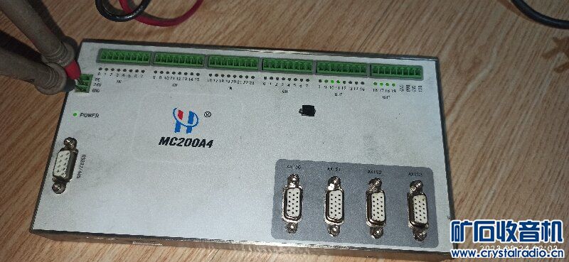

  周边工厂多,我动手能力好,有很多东西可以搞钱的。刚刚有工厂送来一个东西,照上面的英文看是一个六轴驱动器,24V供电的保险管烧了。测出24V直接供电的器件至少有一个是短路的,我用数字毫欧表测量这些器件供电两端电阻值,阻值最低的一个是BTS4880R,凭经验判断功率驱动器件损坏的机率大。因工厂急用,不管三七二一,先下单两只,等下将它拆下来确认它是否短路,我想胜算的机率比较大。
  不是我没有学习软件的基础,是因为头部被酒驾的车辆撞破过,荒废了很多年,现在还有一些障碍,不好去搞一些太烧脑的东西。
 楼主| 发表于 2023-8-24 22:15:51 | 显示全部楼层
  大意了!  在拆下驱动IC之前再用数字毫欧表确认短路元件,发现一只24V瞬态抑制二极管GEZ两端的电阻值更小,拆下测量是短路的。换上3A保险管,复原拆错的元件,通电已经有指示灯显示了。只得重新购买GEZ瞬态抑制二极管了,工厂新换上了一只24V电源,配件到来之前这个应该可以应急使用。

有短路肯定第一时间怀疑 TVS 啊!

与24V电源端并联的两只48V TVS二极管拆下测量是好的,这个在反面漏掉了。工厂老板认为这两天不用停机误工,两个IC 100块钱是小事,不要退了,万一下次用得着。
 楼主| 发表于 2023-8-27 07:10:26 | 显示全部楼层
   这个驱动器在机器上正常 工作了两天,昨天晚上将到手的GEZ单向TVS补上去,可以放心使用了。这个TVS的真实型号是SMCJ24A, 24V/1500W,最低击穿电压是26.7V。

用低压可调电源,接上,再用红外线看,哪里发热,查找短路,无损且快速。
 楼主| 发表于 2023-8-27 14:16:14 | 显示全部楼层
  先用数字万用表的蜂鸣档将两端“短路”的滤波电容器,TVS二极管找出来,用记号笔做标记。用数字毫欧表在路测量已标记元件两端电阻值,真正短路的元件电阻,没有铜箔走线的附加电阻,阻值应该最小,旁边的滤波电容器或者TVS器件,其两端的阻值也较小,这时就可以拆下来测量,确定是哪一个短路了。
