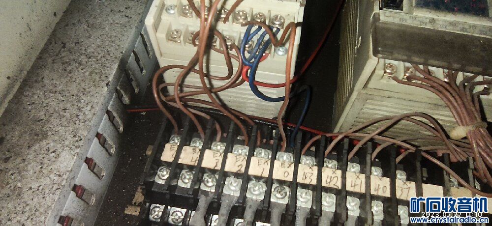

  附近微电机生产工厂老板说 自动嵌轴套和磁铁的机器工作一段时间触摸屏就熄灭了,赶货中要急修。虽然对此类机器的维修内心全没底,但经不起催促,隔天就去看一 看。
先让操作工试机看看,显示屏报传感器错误已无法启动机器,摸索一番还是不能启动。得知出故障后老板自己换过PLC的扩展器,心想他的定力不够好,可能接线搞错了。打开另一套同款机器看看,扩展器的X0,X2,X4是按顺序与接线排的EX0,EX2,EX4对应的,将它改成一样的,机器可以启动了,15分钟后触摸屏熄灭,机器停止运行。测量触摸屏的电源端从22.9V变成2.76V,判断供电有问题。拉动24V供电的平行线,确认电源来自PLC。心想PLC的24V带负载能力出问题了,因连接线太多了,而且拆开PLC检修有很大风险。剪断PLC给触摸屏供电的两根线,改接到机器内部给气缸电磁阀供电的24V电源盒上,保留PLC 24V电源给步进电机驱动器的启动端连线。通电启动机器,可以正常运行。守候近一个小时,故障不再出现,赶紧走人。

无意中还解决了设计问题。本来PLC自带电源是给传感器用的,输出电流不到0.5A。用来带外部负载是不合理的。
