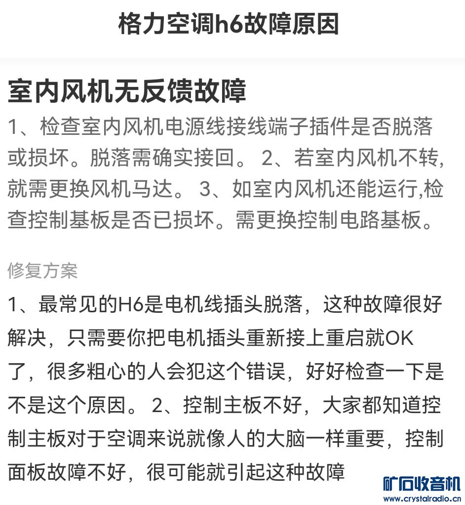

格力空调故障求救
 楼主| 发表于 2023-7-31 16:14:19 | 显示全部楼层
Xlh196418 发表于 2023-7-29 20:22
先换环温控和管温控探头.重点管温控探头.
今天吧温控元件换上去,故障依旧。听声音判断,室外风机转动正常,室内风机可转动且无阻尼,估计主板有问题。
 楼主| 发表于 2023-7-31 16:49:20 | 显示全部楼层
把主板拆下来,肉眼是看不出什么的,只是有点脏,用清水洗洗。
 楼主| 发表于 2023-7-31 18:50:21 | 显示全部楼层
各位坛友,格力空调故障终于排除,具体是什么故障,不知道。
把主板拆下来水洗晾干,然后装回去,启动,一切正常。
谢谢各位关心的坛友。
发表于 2023-7-31 20:08:20 | 显示全部楼层
把主板拆下来水洗晾干,然后装回去,启动,一 ...
清洗的时候,动到哪个焊点,使之又与电路接触良好了,看似故障排除了,实则还有隐患存在。
既然确定是主板问题,重点补焊发热元件。耐心度够的话,可以所有焊点全部进行补焊,以绝后患~
 楼主| 发表于 2023-7-31 20:13:47 | 显示全部楼层
只能是用一段时间再看,让时间来检验。
发表于 2023-8-1 19:32:34 | 显示全部楼层
看看内风机是否慢,是的话更换一下电容
