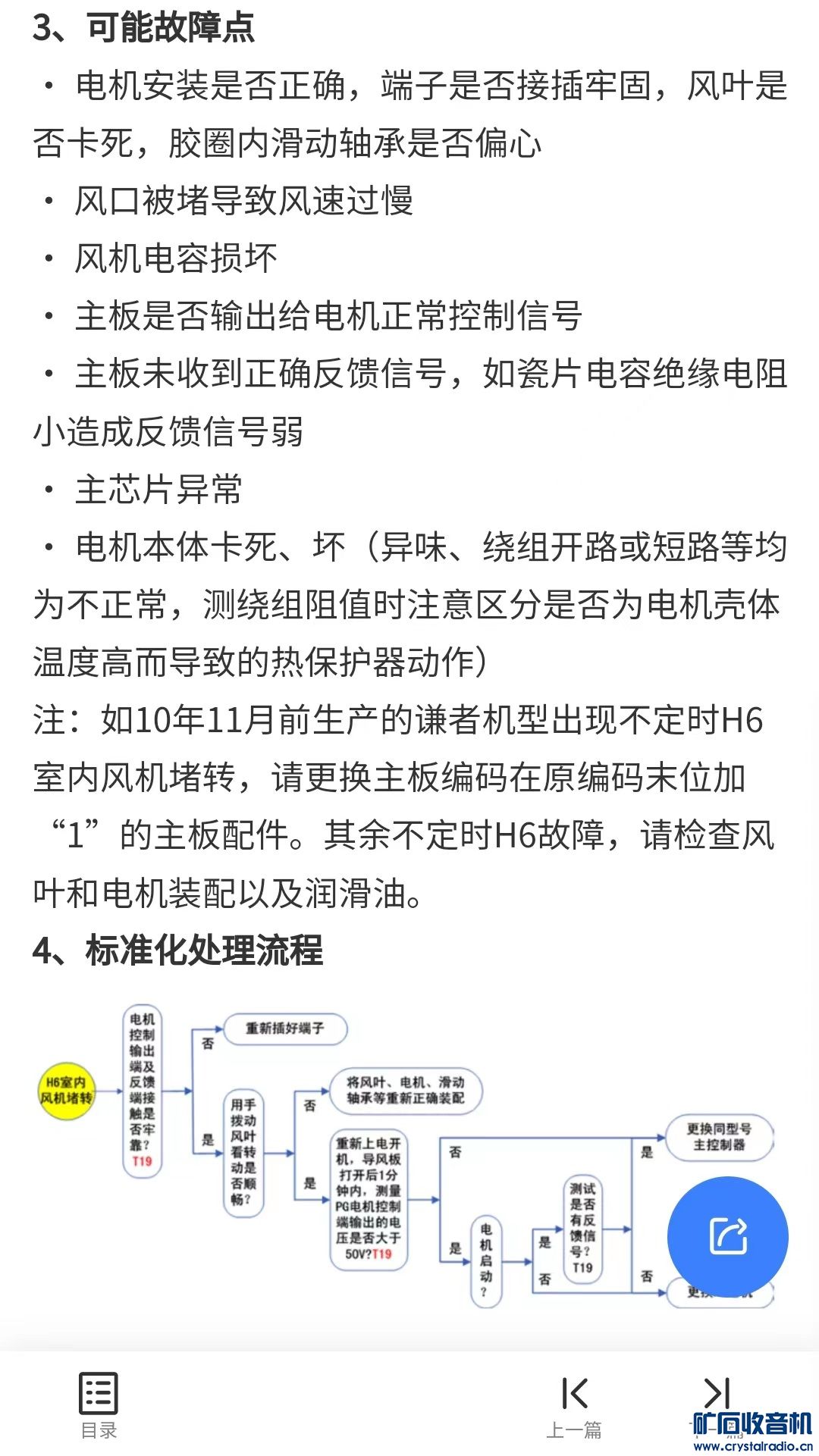

可能风机线路接触不良或者里面的线路有被老鼠啃过

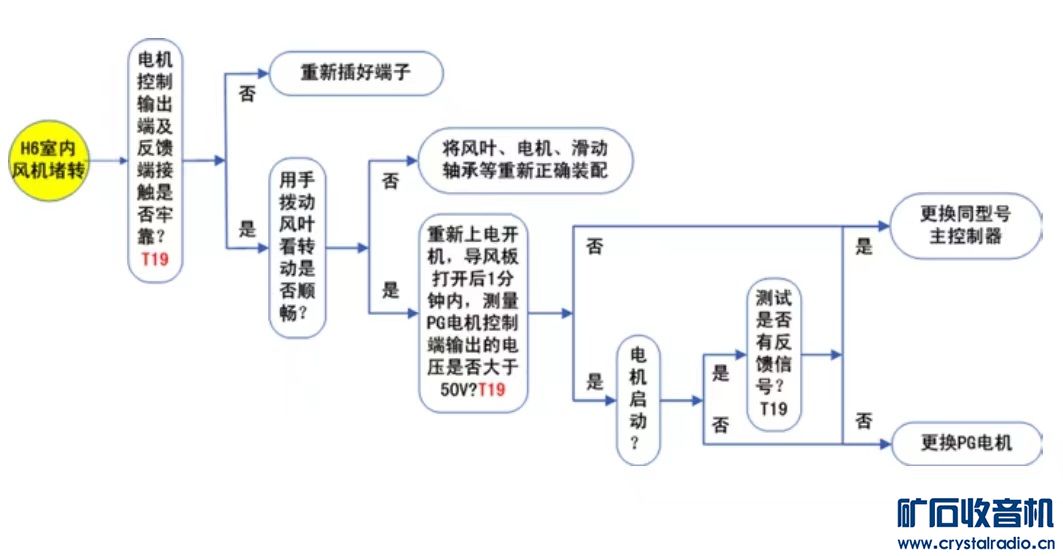

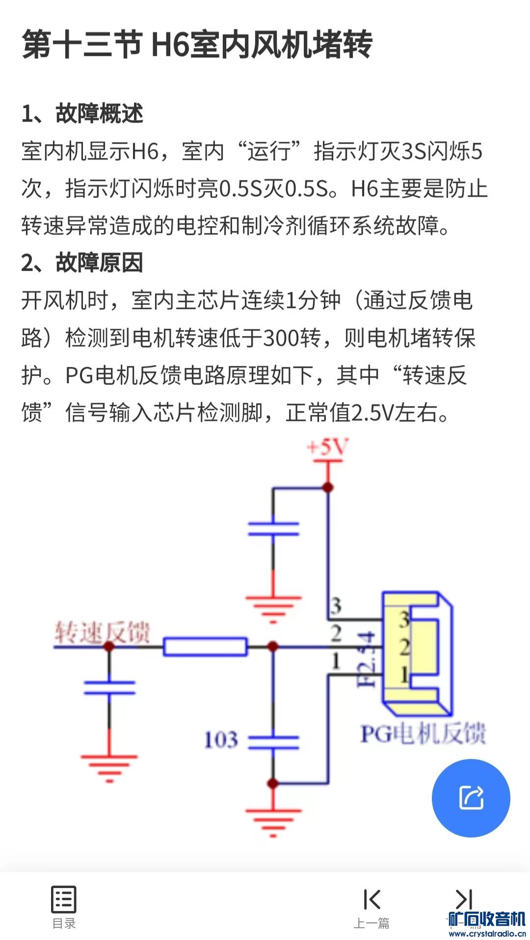

H6是空调温控线路故障,看现象应该是线路接触不良, 打开室内机外壳盖,打开维修开关看看还停不停机。用遥控开机,带付绝缘手套按按各接线头处,和感温探头的插头,不像有零件坏了

看下外风机转得慢吗,散热不好会报警。

拆开外壳看看就知道了,不拆开只能猜,我家的遇到过里面线路被老鼠咬断几根的
发表于 2023-7-28 22:25:16 | 显示全部楼层
看看主板各插头有没有没插好,如果没问题的就到淘宝买块同型号主板换上

查内机电机是否顺滑,线路是否有接触不良
