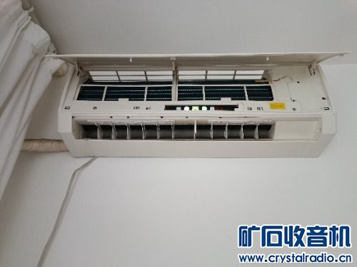

 楼主| 发表于 2023-7-29 07:40:41 来自手机 | 显示全部楼层
这是试运转的图片。
 楼主| 发表于 2023-7-29 07:55:06 | 显示全部楼层
昨天也是这样,主板扒出来运行正常,装回去正常了一天又坏了,不知问题在哪。
等会再装回去看看。
 楼主| 发表于 2023-7-29 08:32:38 来自手机 | 显示全部楼层
把外壳装回去,未装滤网,正常。

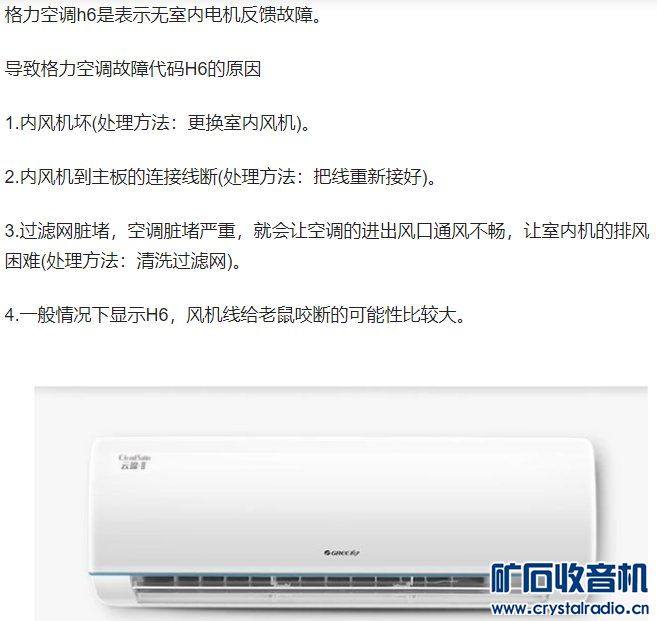

发表于 2023-7-29 08:39:54 | 显示全部楼层
qiuwei8375 发表于 2023-7-29 07:14
一大早就起床检查空调机。
首先启动空调,室内机风扇随之启动,转了大约一分钟之后停,再隔两三分钟显示H6 ...
我认为前面“西子”的回复应该是正确的,应该是内风机风扇信号未反馈到CPU导致异常。分析如下:
1. 可以显示H6证明CPU有判断故障的能力,基本正常
2. 开机刚开始室内风机转,证明内风机给电后运转正常
出现故障是因为CPU检测不到内风机的转速信号,认为内风机出现故障了,故自动停机显示“H6”.
百度的结果如图
