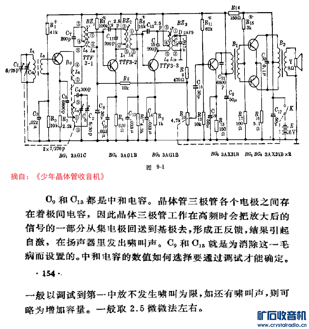

发表于 2023-7-23 16:58:53 | 显示全部楼层
C9、C13为2.5p的中和电容,拉线方式的呗;
机器保存的真不错!

请教为什么叫中和电容?应该叫补偿电容吧,后期的机子直接上小电容,没有的话会怎么样的呢?

解释在这:
中和电容电路
粘来:
在收音机里,如没有中和电容它会造成寄生震荡 ,主要是影响中频频放大稳定的工作。为了消除寄生震荡,利用人为的外部反馈电流和晶体管内极间电容造成的反馈电流大小相等,相位相反,互相抵消的办法,来克服极间电容造成的影响。
中和电容。用它来消除中频放大电路的寄生振荡。有的收音机电路中不接中和电容。当出现寄生振荡时,可将1—3pF电容接在中放管基檄和中周一次绕组下端来消除寄生振荡。如手头无1~3pF电容,可用两段绝缘细导线拧好代替电容。
硅管收音机用的少见了,但是也有:
找到了一个硅管收音机使用中和电容的电路图

硅管收音机中和电容比较小1pF左右, 在制作线路版时利用了分布电容代替了中和电容, 仔佃查看有特殊奇怪的形状的线路版形成分布电容
