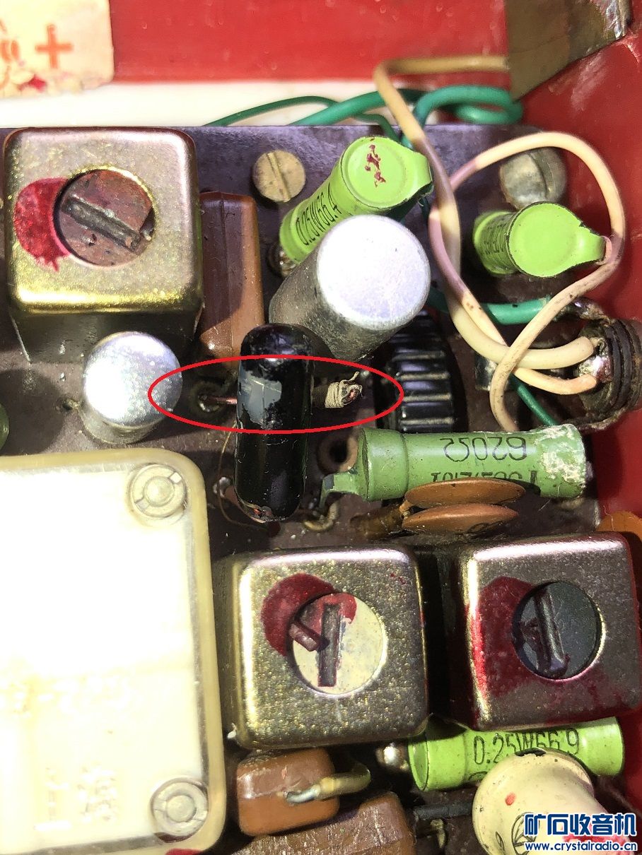

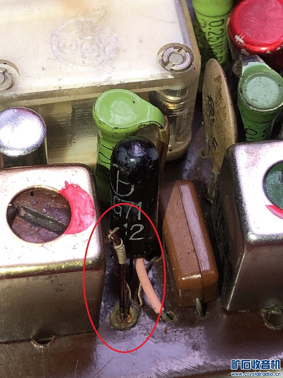

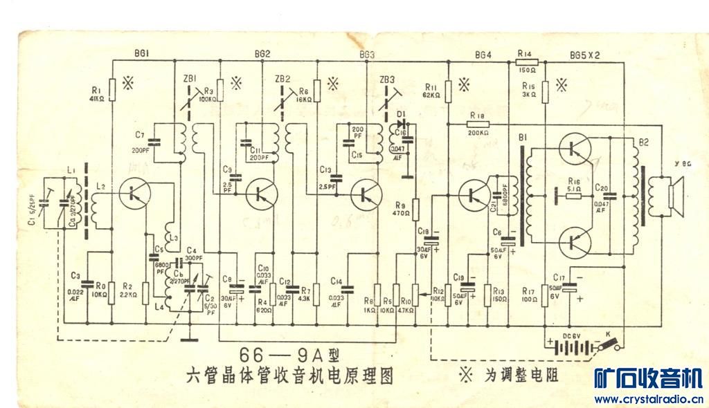

长空66-9A型古董收音机,简单打理一下可以收听,看起来是东方红的早期版本,PCB铆钉焊接元件,不解的是红圈中有两元件是绕线电容?欢迎指教一下,谢谢!

是拉线电容,就是那2个2.5PF的中和电容器

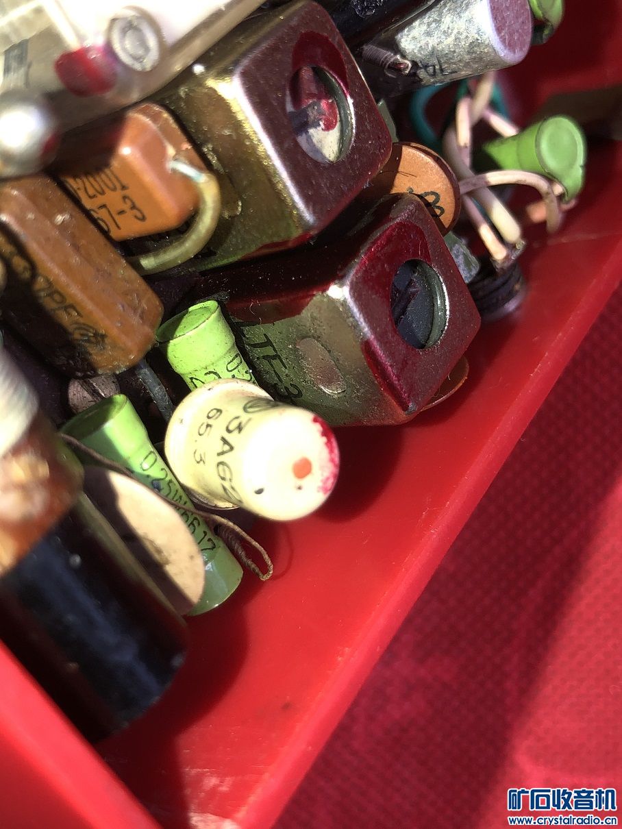

好机,内外新,草帽管,玻璃管,电阻好像称作“大檐帽”

看到了这机器和电路图,脑子里马上回到了六十年代。

也叫领带电阻或骨头电阻
发表于 2023-7-22 13:51:23 | 显示全部楼层
这样的电阻真没遇到坏过的呵呵
发表于 2023-7-22 14:10:18 | 显示全部楼层
一念思量 发表于 2023-7-22 13:51
这样的电阻真没遇到坏过的呵呵
我收藏的与使用的还基本上是这样的电阻,最大的好处是不坏。这是50年代前苏联援助中国建厂生产的,我拆部队报废的老设备用的与这个一样的电阻,仅仅是文字用的俄文。

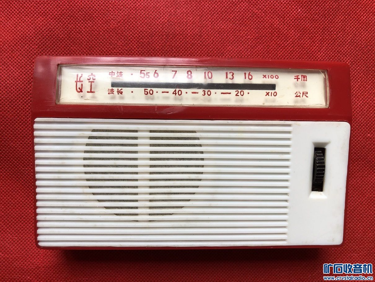

塑料外壳是复刻的吗?怎么那么白
 楼主| 发表于 2023-7-22 15:57:04 来自手机 | 显示全部楼层
派啊挠 发表于 2023-7-22 15:14
塑料外壳是复刻的吗?怎么那么白
原装的,漂白粉漂白一下呗,呵呵

中和电容,补偿锗三极管极间电容用的。后来生产的三极管极间电容小,就不用这个电容了。

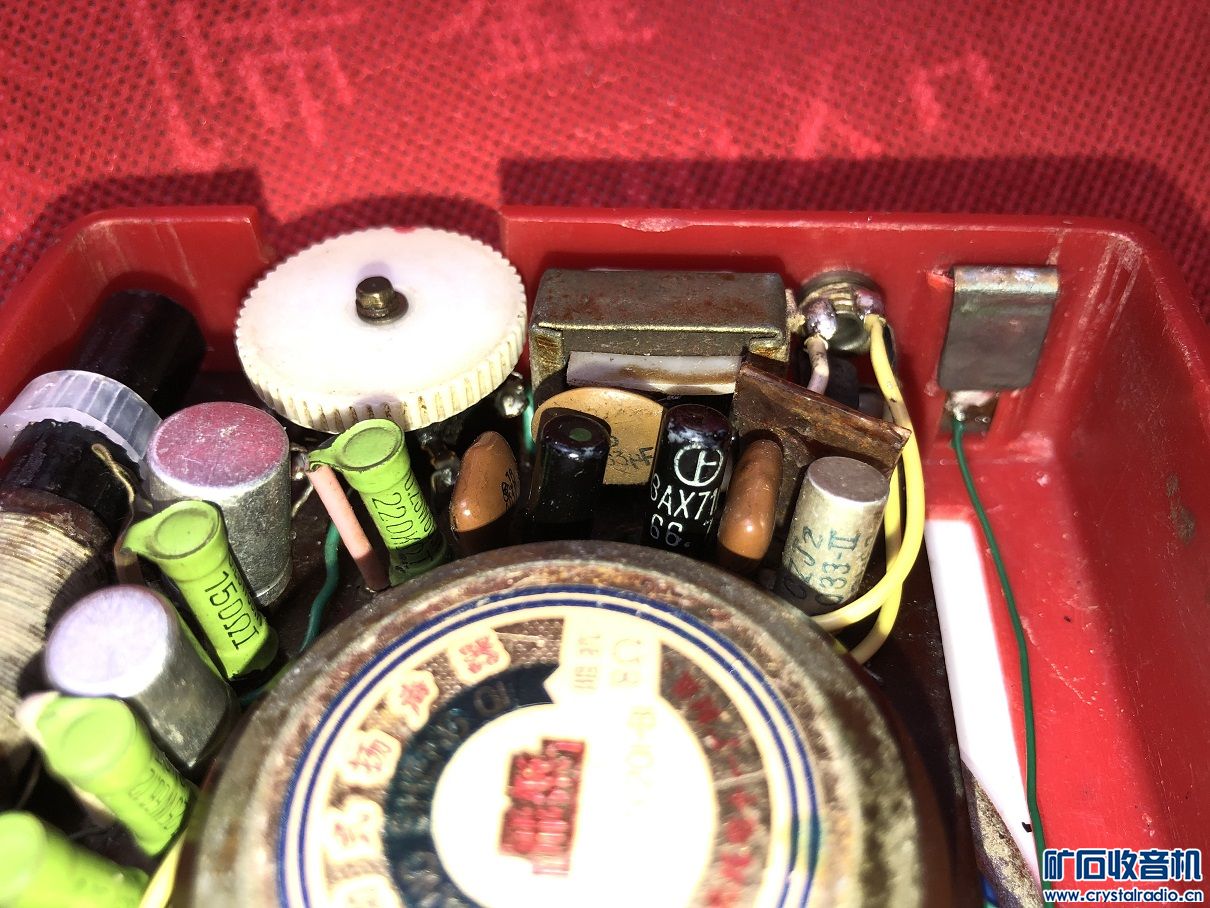

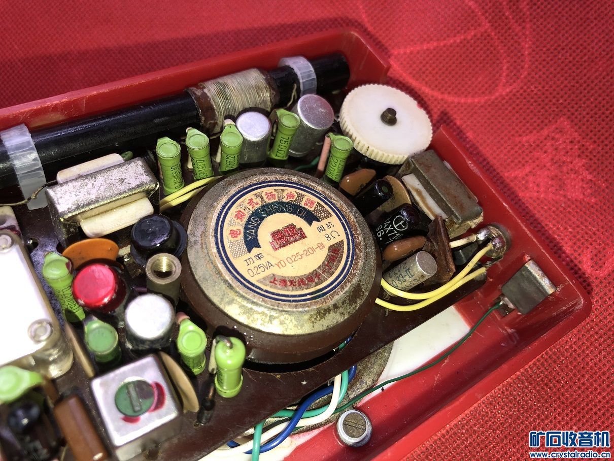

能给看看调谐拉线结构吗?
 楼主| 发表于 2023-7-22 16:21:01 来自手机 | 显示全部楼层
boatswain 发表于 2023-7-22 16:13
能给看看调谐拉线结构吗?
FYI/FYI,参考一下!
发表于 2023-7-22 16:37:24 | 显示全部楼层
lisenboy 发表于 2023-7-22 16:21
FYI/FYI,参考一下!
谢谢,长空66的调谐轮放的位置停奇怪。
