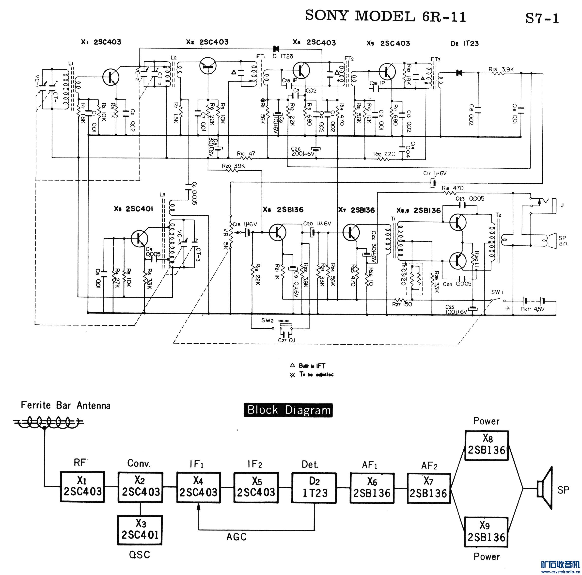

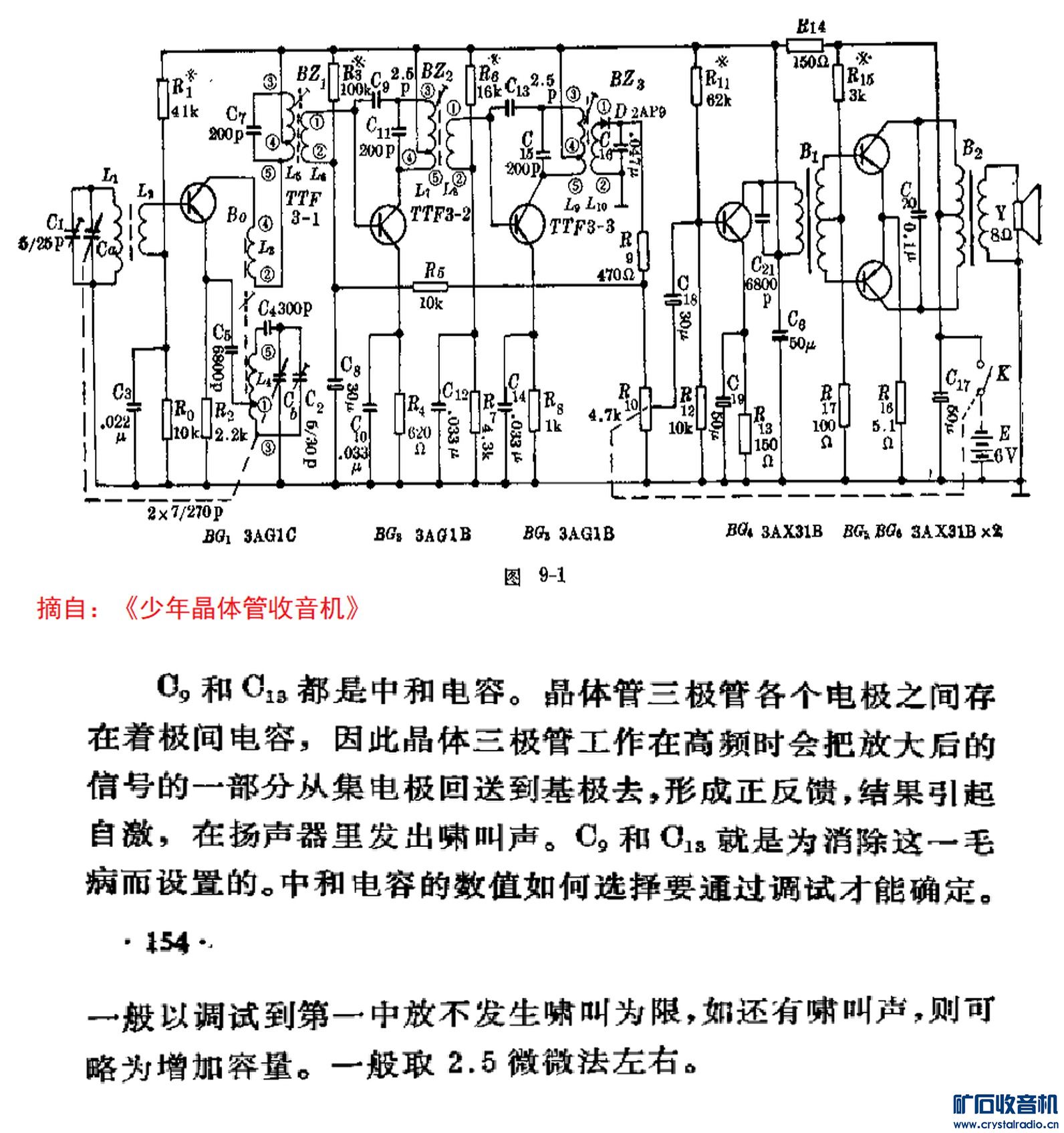

用硅管制作的超外差式收音机,很少能看到使用中和电容的电路。这些天不能出门,在家翻看电路,发现了一款使用中和电容的硅管电路。特发上来,请欣赏:

发表于 2020-2-6 21:08:02 | 显示全部楼层
从图上看:中和电容要求1-5PF ,PCB 板的分布电容也有 1PF 了吧? 还有必要 吗?个人观点,可能不正确。
 楼主| 发表于 2020-2-7 07:27:09 | 显示全部楼层
我有纸质的电路图,可以看清楚,这两只中和电容的值,都标注为1.5
发表于 2020-2-9 02:11:24 | 显示全部楼层
原理上还是说得过去的,说明设计者有精益求精的精神。
发表于 2023-7-23 18:46:11 | 显示全部楼层
图上是1.5P的中和电容
sony 8r-33 (1965?)
IF: 2sc404
silicon NPN transistor, UCE = 25V, IC = 50mA, Ptot = 100mW, fT = 170MHz

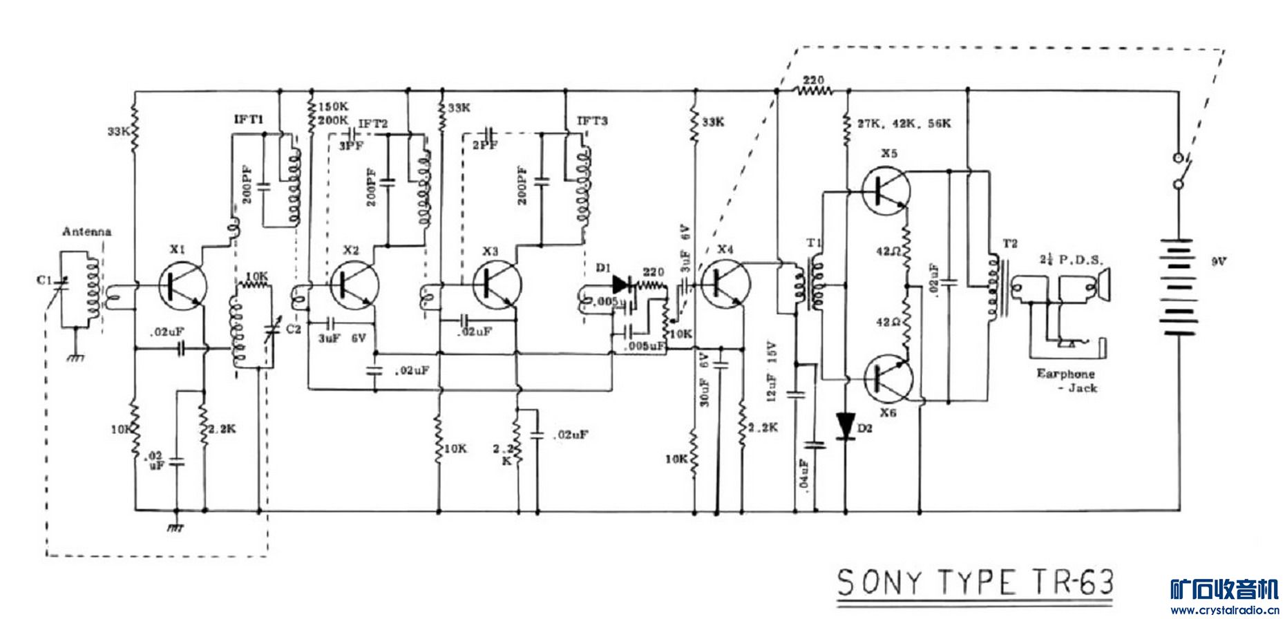

发表于 2023-7-24 08:05:37 | 显示全部楼层
层主找到了比较早期的国外机型的资料,还有一款:6R-11
还有:sony-TR-86
还有:TR-63【据说是1957年制造】
发表于 2023-7-24 08:12:33 | 显示全部楼层
因为 6r-11 在 radio museum 上给的是1967-1969,而8r-33是约1965(1965??),而且用的差不多的元件2sc403),所以就发了8r-33。
发表于 2023-7-24 08:20:24 | 显示全部楼层
其实,这两款电路并不一样,6R-11是带调谐高放的。
发表于 2023-7-24 08:23:09 | 显示全部楼层
哪一个是中和电容?
发表于 2023-7-24 08:25:07 | 显示全部楼层
在此仅仅关注中放电路的中和电容。
发表于 2023-7-24 08:26:00 | 显示全部楼层
bumk 发表于 2023-7-24 08:12
因为 6r-11 在 radio museum 上给的是1967-1969,而8r-33是约1965(1965??),而且用的差不多的元件(2sc ...
当时,我们的锗管技术&工艺尚不成熟,人家的硅管就批量使用了
索尼TR-63简介:这是日本1957年生产的第一款袖珍晶体管收音机.
