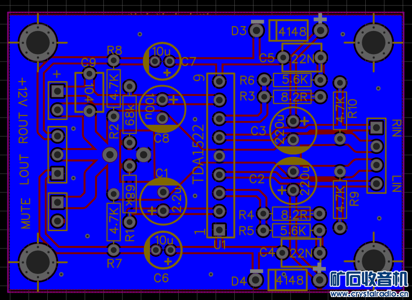

TDA1522磁头放大器制作

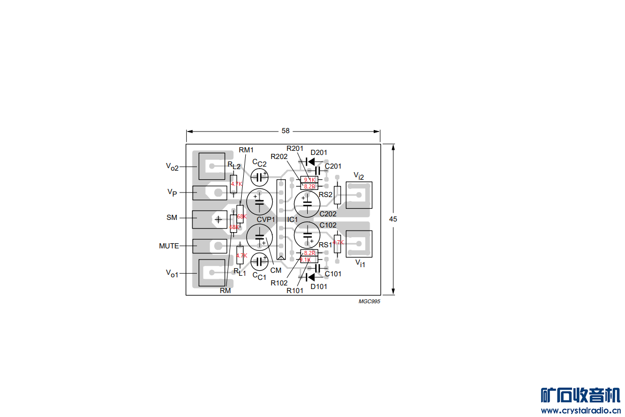

为什么不用官方资料中的PCB

 楼主| 发表于 2024-3-22 14:37:59 | 显示全部楼层
wqs68 发表于 2024-3-21 13:06
为什么不用官方资料中的PCB
不用官方资料原因是音质是随个人喜好修改的
 楼主| 发表于 2024-3-22 14:39:11 | 显示全部楼层

发表于 2024-10-4 22:36:11 | 显示全部楼层
按着官方的文件画了个PCB,有需要的联系我,立创的可以免费打板。
