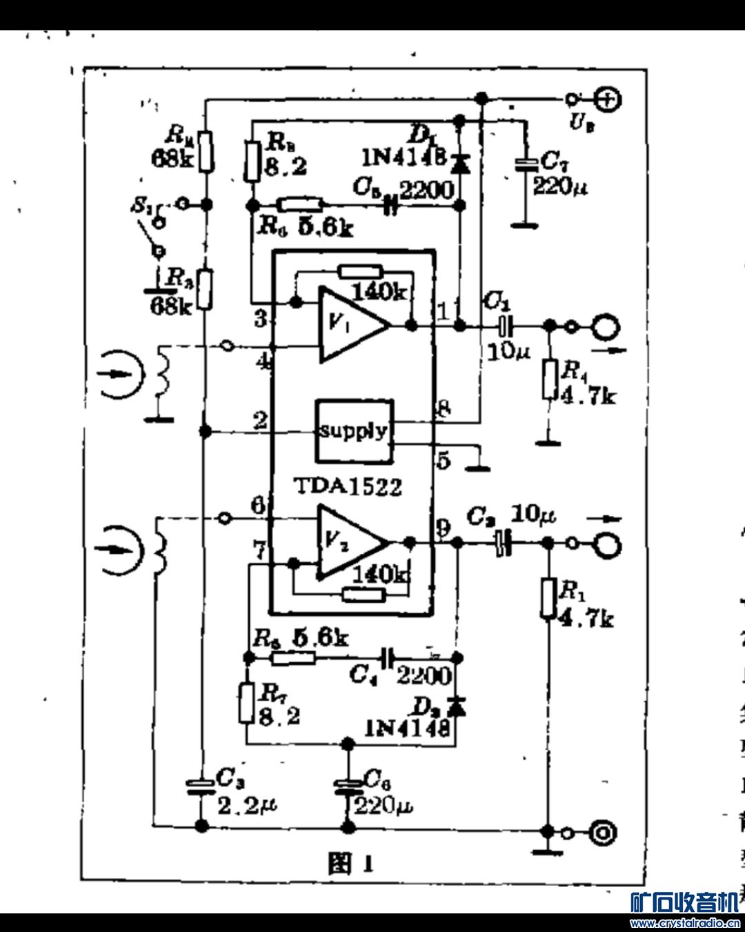

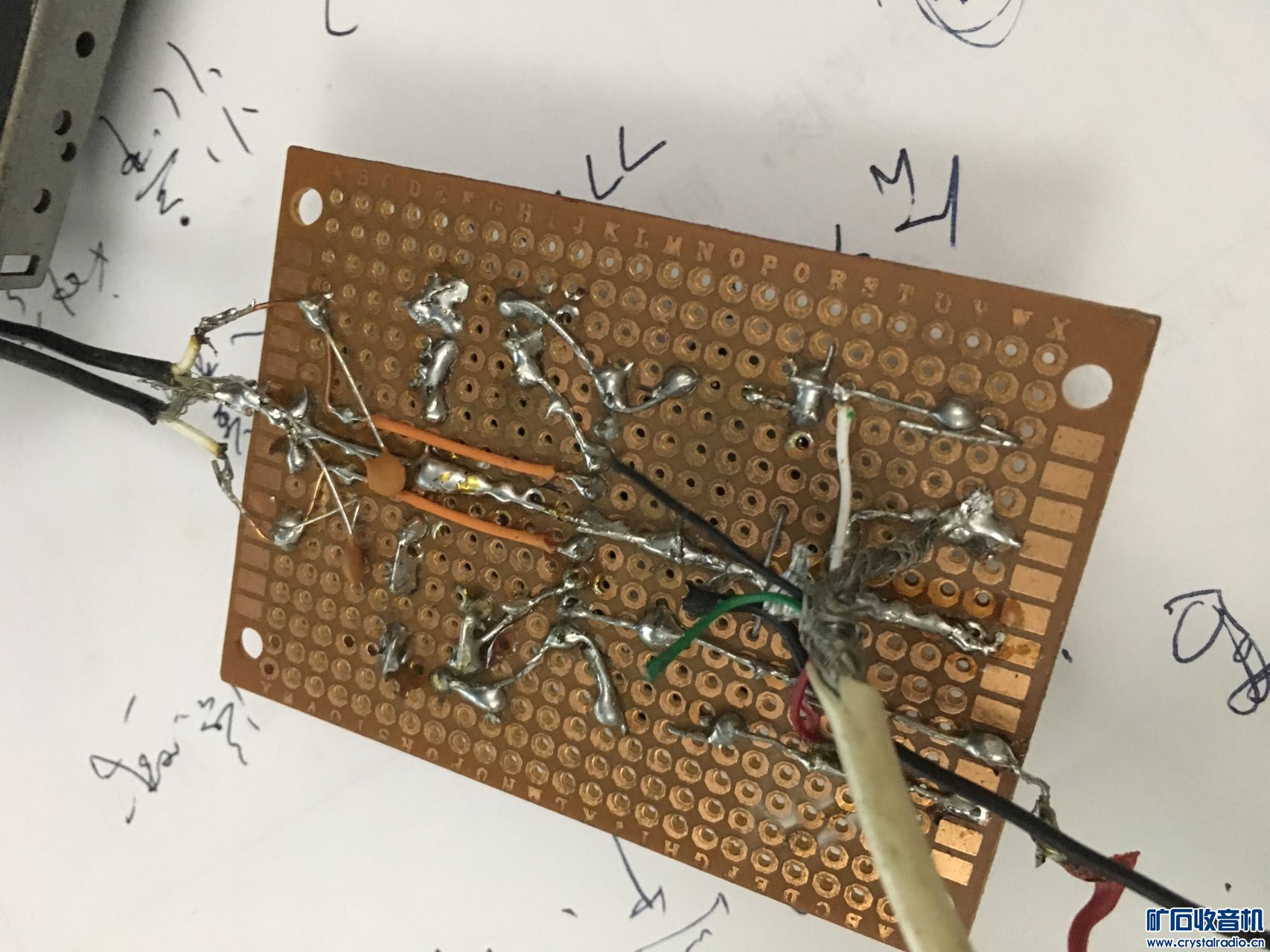

一把钢锯片,一块空板子,手工刀刻法爆力制作。

这个电路图二极管肯定有一只标反了

上图上图,说明一下图是网上的找的,呵呵。

做过,按图数据,增益很大,即比BA328大声好多,电源要做好,最好还要加屏蔽,否则干扰很大

老铁,声音比BA328那个更好?明天开始动工了,激动中…

自我感觉,这个好太多,电压可以高些,我用12V

先谢老铁回复哈,听您一说信心满满的。做这个前置放大器我看好他的直接磁头耦合省了输入电容带来的失真,只要高音上得去,低音出的来就行,如果达到高保真那就锦上添花哈。
