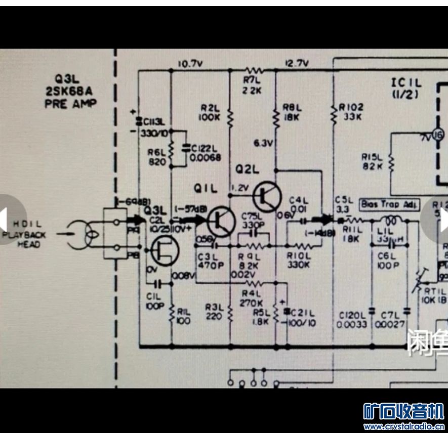

发表于 2023-7-31 09:22:19 | 显示全部楼层
都说场效应管的磁头前置放大电路声音很好听,啥时候再去做一个听听看

 楼主| 发表于 2023-7-31 21:24:23 | 显示全部楼层
动起来,兄弟。场效管做磁头前级天生就是好搭挡。
 楼主| 发表于 2023-7-31 21:29:07 | 显示全部楼层
lxa000 发表于 2023-7-31 11:05
朋友:上点资料看看?谢谢。
Screenshot_20230731_212638.jpg 这个闲鱼电路图,值得试试

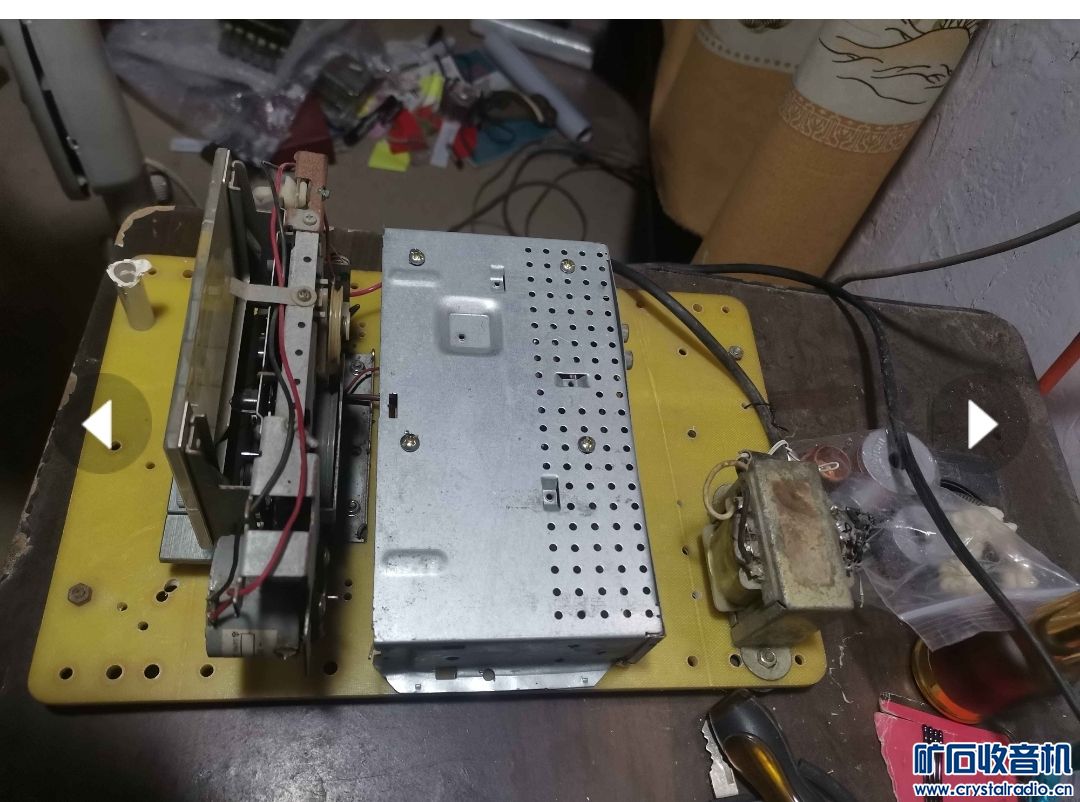

 楼主| 发表于 2023-7-31 21:41:41 | 显示全部楼层
风中径草 发表于 2023-7-31 21:29
这个闲鱼电路图,值得试试
Screenshot_20230731_213606.jpg Screenshot_20230731_213458.jpg Screenshot_20230731_213530.jpg 今天抽时间猛搞了一下,找了个车机MP3铁壳做搭铁底板,看样子还行。
