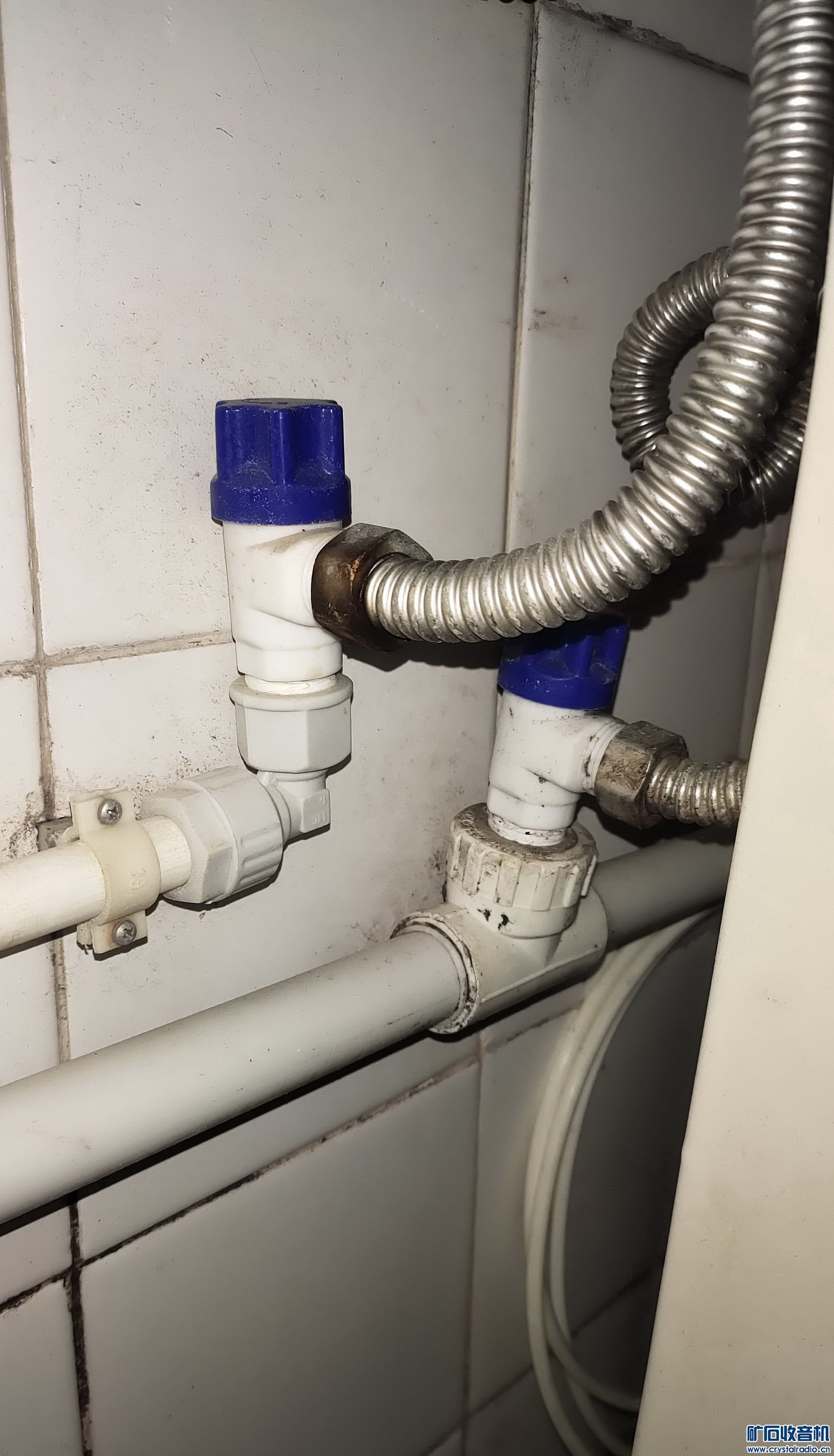

水管角阀开关拧不动了咋处理?

管阀尽早换,买不锈钢的,多花点安全
发表于 2023-7-13 00:19:44 来自手机 | 显示全部楼层
你有没有电锤,要是有的,直接上电锤直接简单
发表于 2023-7-13 19:19:53 | 显示全部楼层
铜芯、角阀都要事先准备好,先用简单换芯,不行再换角阀,不过总阀关不死,最好找物业换掉,早晚是个隐患。。。。。。
发表于 2023-7-25 16:07:16 | 显示全部楼层
还是换了吧

塑料的虽然不会锈住,在卫生间也不会晒,但是密封性不好,热胀冷缩受影响,容易漏水
看看这角阀,用了七八年不止了:
