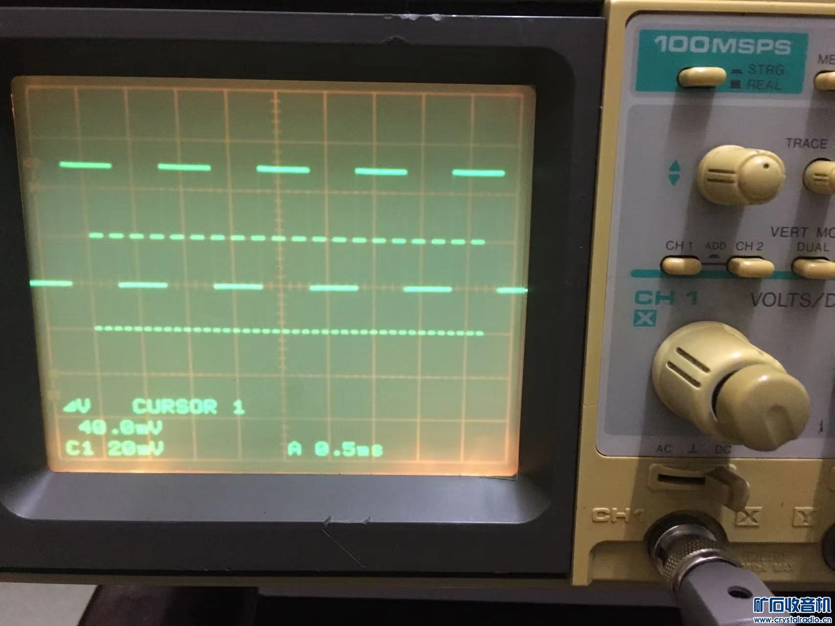

请教各位老师菊水5500u示波器探头可以用什么型号探头代替
 楼主| 发表于 2023-7-14 09:24:30 | 显示全部楼层
aa116a909b0fa970a072b13e4c67018.jpg 现在又可以显示波形了,这种带存储和数字的模拟示波器复杂
发表于 2023-7-14 09:55:12 | 显示全部楼层
知道你为啥上一次看不见了。 你 Y1  Y2通道的输入选择接地了。就是那个把柄放中间了。
等探头吧。拿到探头以后,调节1k的方波是方波,就是不翘头,不塌尾。调探头上那个电容。X10模式。X1模式没法调的(有些探头没有X1模式)

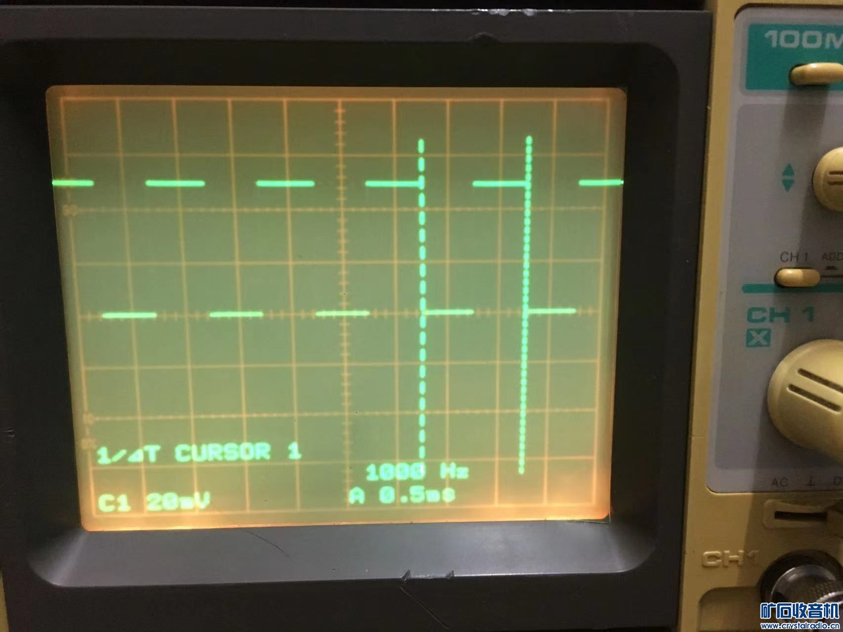

 楼主| 发表于 2023-7-17 11:15:34 | 显示全部楼层
1khz方波
 楼主| 发表于 2023-7-17 11:17:40 | 显示全部楼层
ba201fc648caad60f38e305f702740f.jpg 1khz方波
发表于 2023-7-17 11:27:18 | 显示全部楼层
恭喜,慢慢的对着手册研究吧。

 楼主| 发表于 2023-7-22 14:49:25 | 显示全部楼层
6eb9d45bf1a195f5915e446794da958.jpg   这个是频率直读功能
