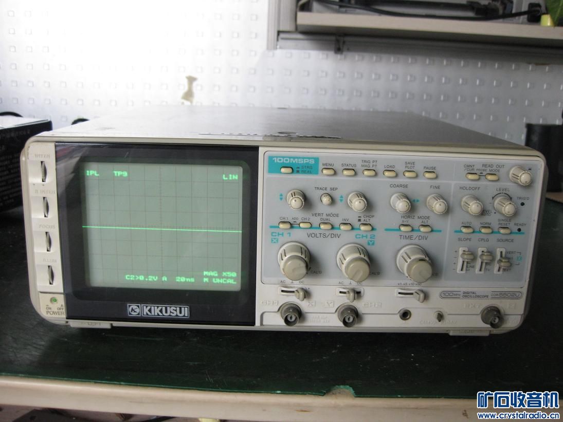

 楼主| 发表于 2023-7-10 23:43:34 | 显示全部楼层
Y1ZC`QTD4]36`D2HLPUT.png 这个是5500U原探头

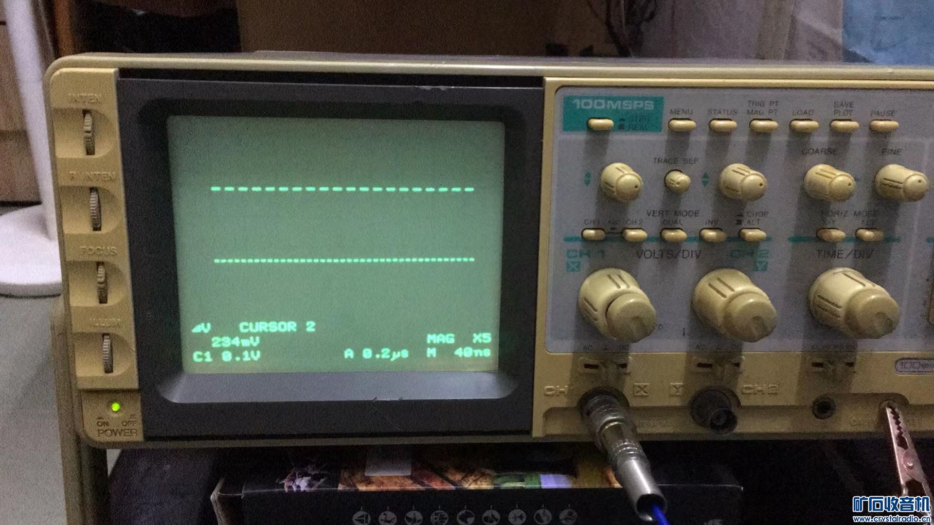

 楼主| 发表于 2023-7-13 15:16:53 | 显示全部楼层
本人的首次使用示波器的,再次请教各位老师示波器开机出现两条平行虚线是什么原因,探头接了校正哪里也是一样两条平行虚线
 楼主| 发表于 2023-7-13 18:59:58 | 显示全部楼层
ded9c41e0526edf7c7bc2e780ed38c3.jpg 开机和接信号都是这样显示
 楼主| 发表于 2023-7-13 19:01:49 | 显示全部楼层
如果是主板问题就这次闲鱼翻车了
发表于 2023-7-13 21:13:19 | 显示全部楼层
调节那个,TIME/DIV的钮试试。
 楼主| 发表于 2023-7-13 21:42:25 | 显示全部楼层
ssffzz1 发表于 2023-7-13 21:13
调节那个,TIME/DIV的钮试试。
谢谢老师指教,已经调了多次了还是一样

 楼主| 发表于 2023-7-13 21:53:03 | 显示全部楼层
3103677b6e35a4fb8a9586559498f24.jpg 开机就是这样,有没有信号输入都是这样显示
发表于 2023-7-13 21:56:03 | 显示全部楼层
那我就不会了。和你用不用探头问题不大。我看你是一根线直接连过去的,这样是可以的。
先检修示波器的问题吧,先研究如何使用。另外哪些钮子的搞清图你发上来让大家看看,貌似你那里设置错了。
