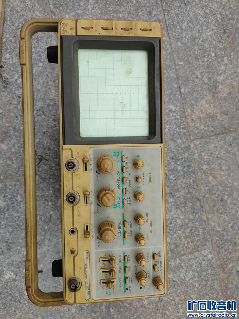

请教各位老师菊水5500u示波器探头可以用什么型号探头代替
发表于 2023-7-10 12:54:55 | 显示全部楼层 |阅读模式
 楼主| 发表于 2023-7-10 12:56:50 | 显示全部楼层
原配是p100-8ce探头,这探头有点贵想找其它型号代替
发表于 2023-7-10 13:08:39 | 显示全部楼层
看阻抗匹配和插头

发表于 2023-7-10 14:45:26 | 显示全部楼层
我也是用这个示波器,我就用福禄克的100M示波器用的线,好像没什么问题,1:10的
发表于 2023-7-10 14:57:01 | 显示全部楼层
示波器探头一般情况下都可以通用的。一般按带宽选择就行了。只是各品牌质量有区别。

谢谢各位老师指教,那就买一对p6100 100m合金丝的就可以了

发表于 2023-7-10 16:39:44 | 显示全部楼层
就买这个就行。买回来后调整一下探头的电容、让方波信号方正即可。

发表于 2023-7-10 19:49:00 | 显示全部楼层
楼主,个人认为探头一般情况下可以通用,但你要把握两点,一则探头头部应当有可调电位器,在标准信号源校准时能够对其调整;二则探针部位应当设置档位,即1:10。我有几台示波器,用的探头均可通用。

再问一下各位老师示波器探头的夹子夹哪里,夹大地线还是夹示波器机壳
