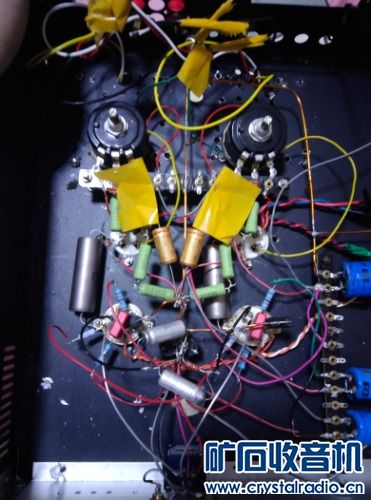

发表于 2023-12-29 09:01:09 | 显示全部楼层
我做完了,参数基本差不多,比第一极直耦的有味道,比五极管有力度,可以。
 楼主| 发表于 2023-12-29 20:56:37 | 显示全部楼层
又被抢先了。看来我得加快速度。建议你发帖展示你的制作和作品,让我们学习学习。
发表于 2023-12-29 21:05:44 | 显示全部楼层
把作品秀出来啊

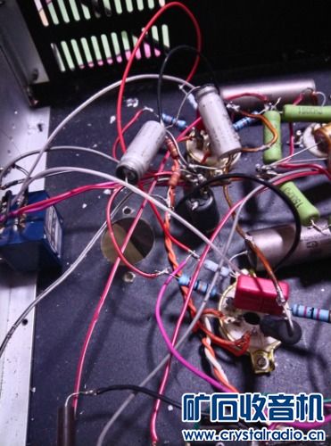

发表于 2024-1-3 07:55:02 来自手机 | 显示全部楼层
海河 发表于 2023-12-29 21:05
把作品秀出来啊
我做的比较粗糙五极管听了一段时间改的
