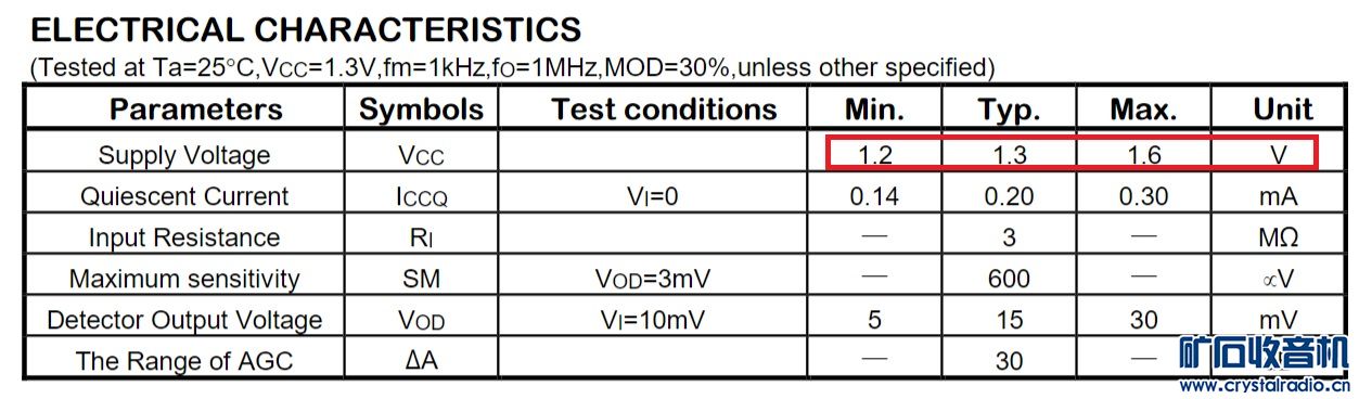

TA7642 增益极高,比起  S8050,若调整好,没那么拉跨吧? 不接天线,应该能收到台。
今天试验了一下,用了一个50k电位器串入那个R2。
果然是电池电压太高了,旋到9.5k附近,1.5+9.5=11k,达到满意效果。本地两个强台都收到了。
我翻了一下datasheet,则个静态电流0.14-0.3mA。我量了(1.5+9.5)的电压为1.5V左右,约0.14mA。3脚输出电压1.250V
电池电压高了,饱和后,就突..突..突的响。
这个套件的调试说明书,没说。

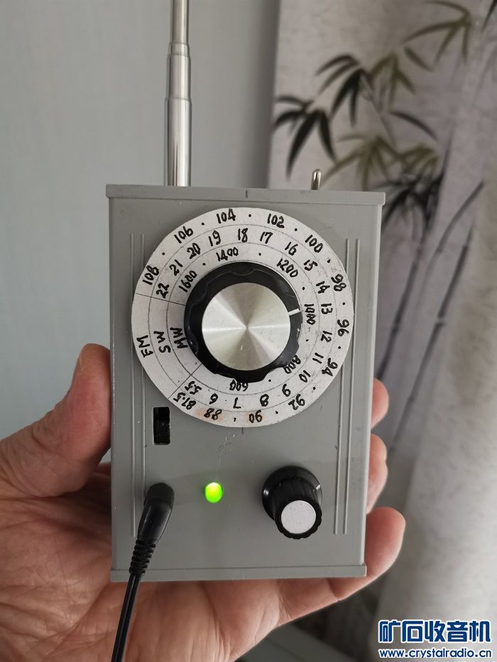

发表于 2023-7-1 17:21:19 | 显示全部楼层
https://video.goofish.com/5f5c17f07688b327/657ac1cc721ae6ed/20230628_15f9a5ea6de1d6da_416956637886_mp4_264_fs_0_xianyu_taobao.mp4?auth_key=1688205910-0-0-16244ed1ae0cc9cdef269b4a3b56a946&t=213e1e7e16882032106671212e0b0c&b=xianyu&p=cloudvideo_http_xianyu_item
看看我做的。
使用TA7642和LA1600做的双核直放式收音机,两个IC可以通过开关切换对比,LA1600的灵敏度相当要高一些。声音都很不错。

前面有个人指定,用电位器,我用的50k,调试的效果挺好,电压我测过为1.2v作用
发表于 2023-7-3 23:42:24 | 显示全部楼层
可能7642的负载电阻小了,这个电阻是要调整的,要调到增益比较高的阻值才行。
 楼主| 发表于 2023-7-4 08:35:15 | 显示全部楼层
你说的负载电阻,是7642的上拉R2,还是2822的7脚R4 10k电阻?
我看了datasheet,调节R2的电流,这个芯片是为1.5V设计的。
