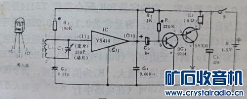

发表于 2023-6-30 18:11:53 来自手机 | 显示全部楼层
我清楚记得三十年前曾装过7642耳塞机,效果相当好,甚至可以与超外差机相媲美,电路图如下(7642与414均可相换)

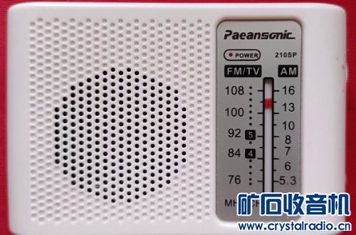

发表于 2023-6-30 17:43:22 来自手机 | 显示全部楼层
前年曾网购了一款套件(见下图),是调频调幅两波段的,其调幅用的就是7642集成块,效果不好,也是如楼主所说的底噪声大,收台明显少等问题,估计是集成块质量差的原因。
发表于 2023-6-30 17:44:27 来自手机 | 显示全部楼层
上一楼忘了发图,现补上
