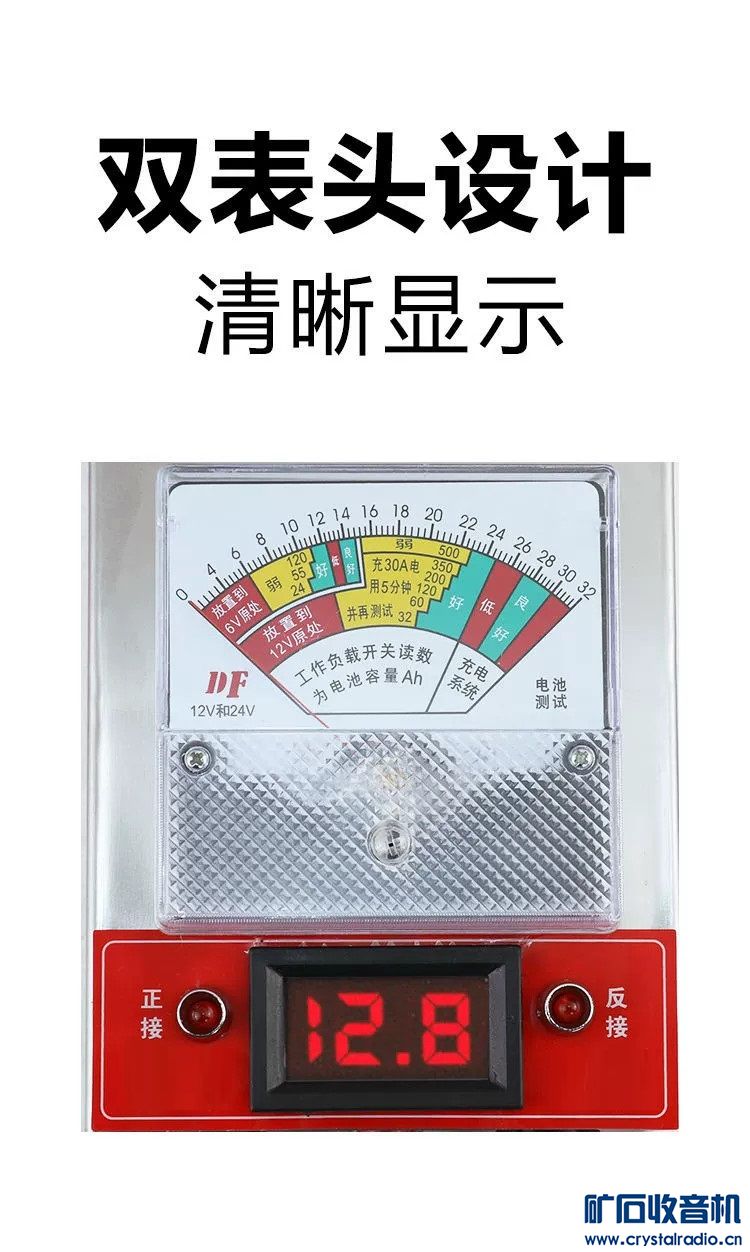

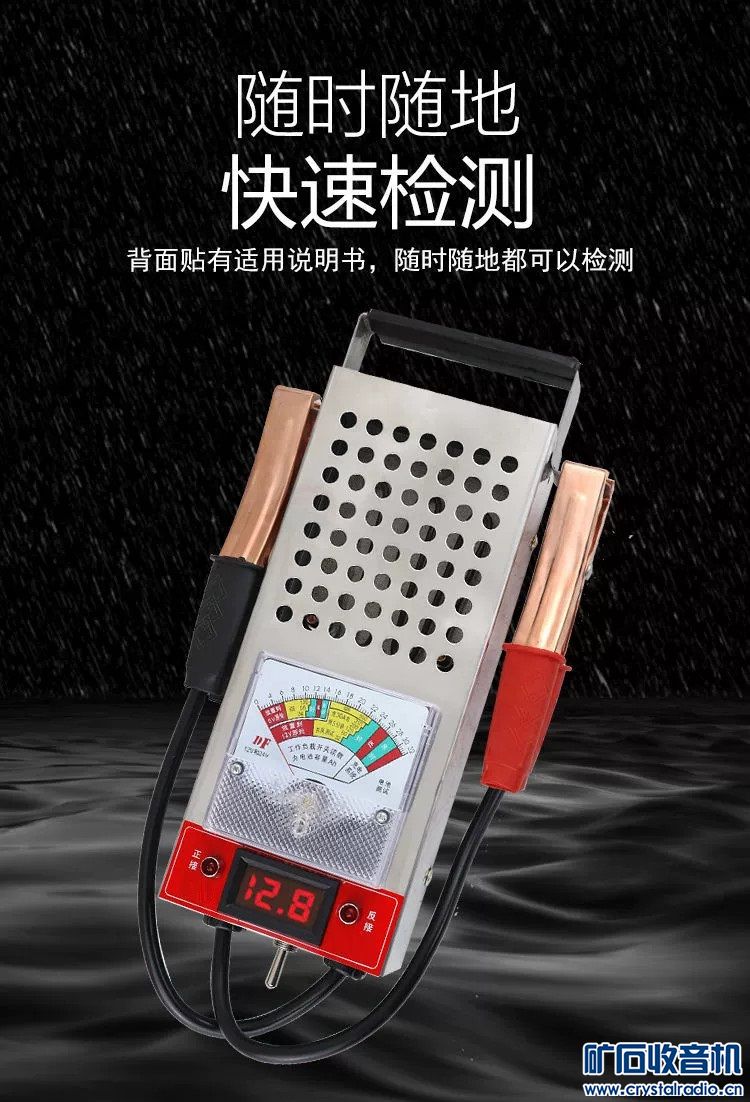

电压法仅仅可以参考,内阻大的时候,这个方法无效,还是找卖电瓶的测试一下容量,有一种专门测试电瓶的仪表,是在大电流放电情况下测量电瓶电压。

电压法仅仅可以参考,内阻大的时候,这个方法无效,还是找卖电瓶的测试一下容量,有一种专门测试电瓶的仪表 ...
电瓶没有什么问题,启动很快很好,搞电子的就喜欢研究这些,周末有空带着数字表测量看看。听同事说他们的车都是12V左右,看网上有网友说跑高速长途后电瓶电压可以达到13.2V

 楼主| 发表于 2023-6-26 11:20:51 | 显示全部楼层
好的,这个表不错。
