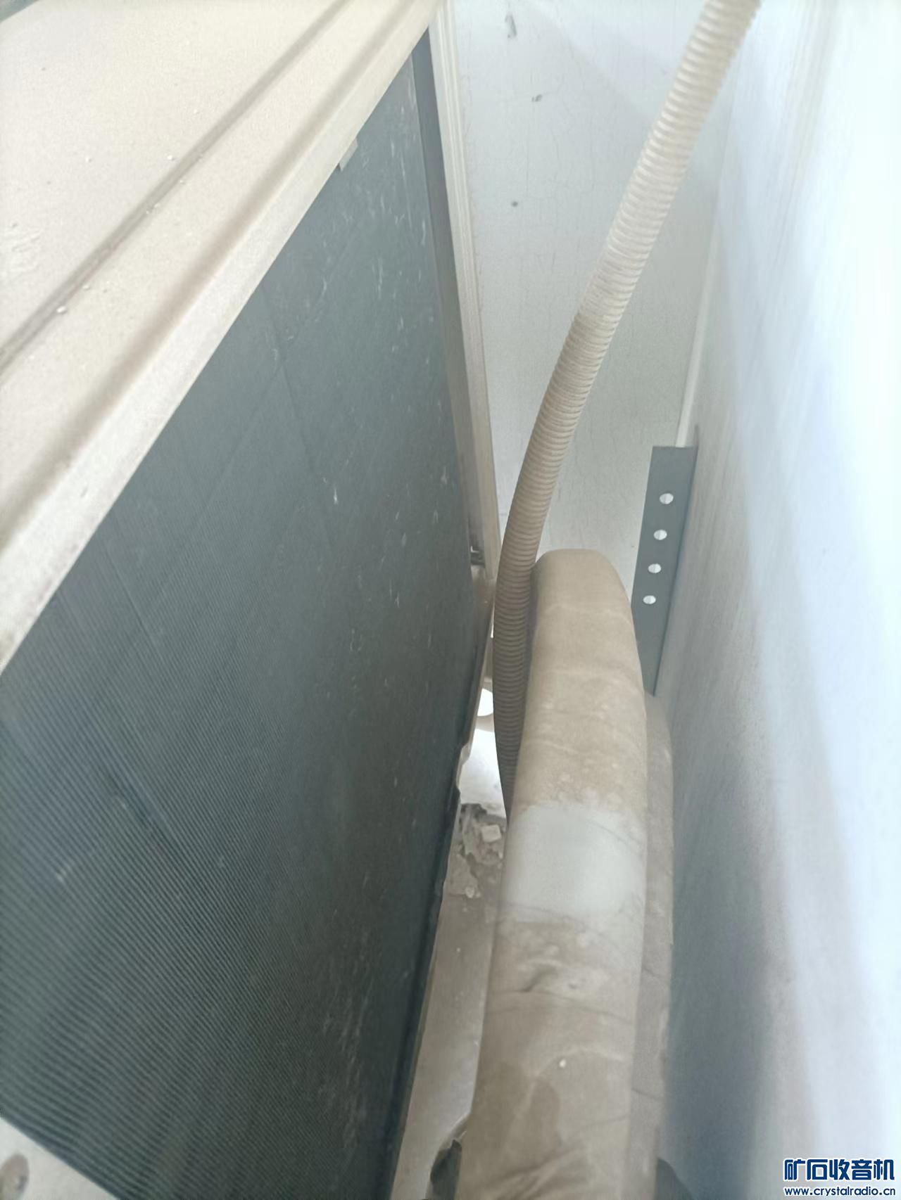

问题描述:
美的2P柜机自己家用的,04年出厂,快20年了,标牌额定电流7A,开机后制冷正常,风力最大,温度调到最低,制冷时外机散热片不烫,风扇正常,接口处粗管低压有冷凝水,细管高压管无结霜。
几分钟后测电流9A升到10。5A后压缩机停机,内机风扇吹常温风。
不像是正常停机,猜测是压缩机保护了,过几分钟压缩机启动,两三分钟后继续停机,如此往复。
请问有经验的老师,这空调是缺氟吗?还是哪部分有问题?
向您学习了,感谢!

发表于 2023-6-23 11:13:27 | 显示全部楼层
 楼主| 发表于 2023-6-23 11:24:28 | 显示全部楼层
w8899 发表于 2023-6-23 11:13
应该是脏堵或冰堵!
冰堵的可能性大
百度里说冰堵后,工作电流低于正常值。可我测量的是逐渐升高到10。5安后停机,这个?
发表于 2023-6-23 12:08:19 | 显示全部楼层
缺氟应该是不停机?
发表于 2023-6-23 12:37:23 | 显示全部楼层
如修理过?真空度不够?!
发表于 2023-6-23 12:59:14 | 显示全部楼层
花包烟钱买个低压表,开机接上看看低压压力。
发表于 2023-6-23 13:14:13 | 显示全部楼层
缺氟是电流小,压缩机不会停,管子结霜。
你这个机器是否移机过?会不会管子瘪了?
littledolphin 发表于 2023-6-23 11:09
我刚在网上买了一套加氟工具和两罐氟,打算先测试下氟的压力。
另外好像氟的压力随温度变化也不同,这个40 ...
   R22   0.40MPa---0。55MPa       对应室外温度26度----40度,  先加少点,因为几分钟后压力会升高后才稳定.   -------压机开机后------ 粗管(回气)端压力.
   R134  R410   放光,拉真空半小时,按铭牌上定量加.
   以上加氟前打开内外机查看散热器积灰状态,注意柜机内机在里侧,外机会积在中间,水冲洗下,风量如果都很大则基本沒问题.
   缺氟是压机热量无法带离引起热保护,时间3-15分钟左右,但记得电流不会大,只会小,风扇转,   查下外机二个电容容量和积灰, 电流大压力也会高, 外机风扇出风温度高不高.  高度怀疑散热不良 .或者以
   前加 氟多了, 要放.
    另外有可能压机寿命到了,低压高于0.55MPa,高压低于1.3MPa,换空调.
    很长时间沒弄R22了,有点忘了, 个人经验仅供参考.
