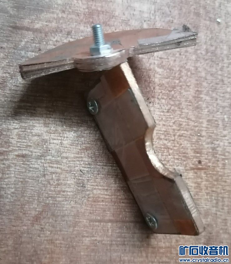

自制薄膜伞型可变电容器

 楼主| 发表于 2023-7-4 17:25:05 | 显示全部楼层
尼摩船长 发表于 2023-7-4 15:07
请教一下,动片中间半圆孔怎么开方便。
您好!我是先做一片样片,先钻3mm的孔,后用什锦锉整形出圆方孔。然后捆扎在一起钻孔整形,铜铝都很好加工,没想象中那样难制作。

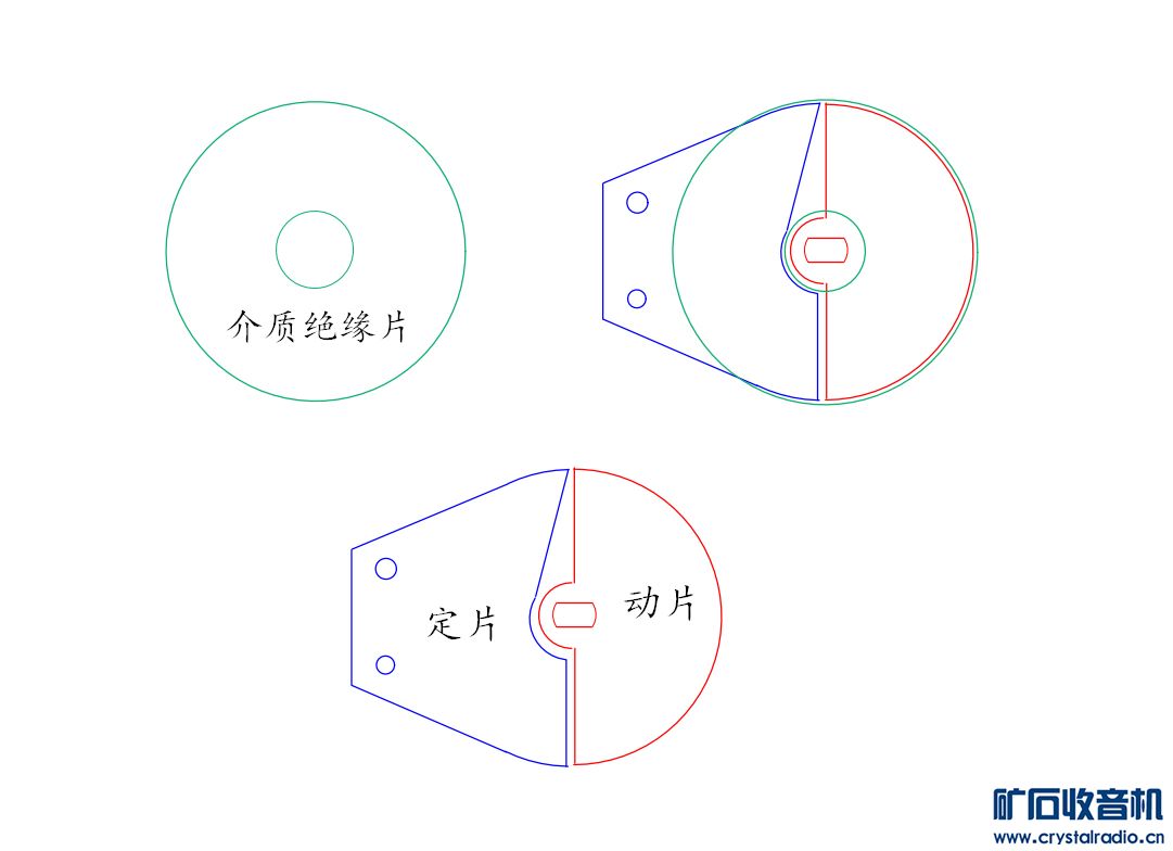

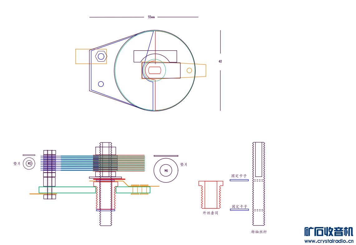

 楼主| 发表于 2023-7-5 10:49:04 | 显示全部楼层
ccbw 发表于 2023-7-4 16:29
好手艺,好想做一个,老师可以分享一下详细的制作过程吗?
把原有设计草图整理了一下,应该可以显示出粗略结构,仅供参考。
发表于 2023-7-6 16:43:55 | 显示全部楼层
谢谢老师分享
