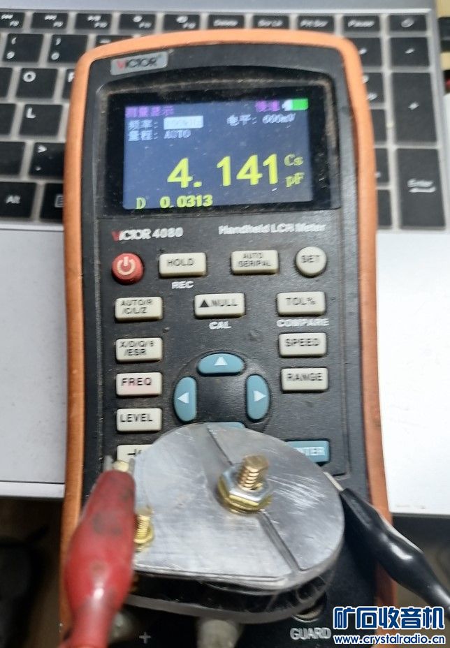

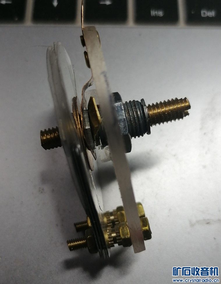

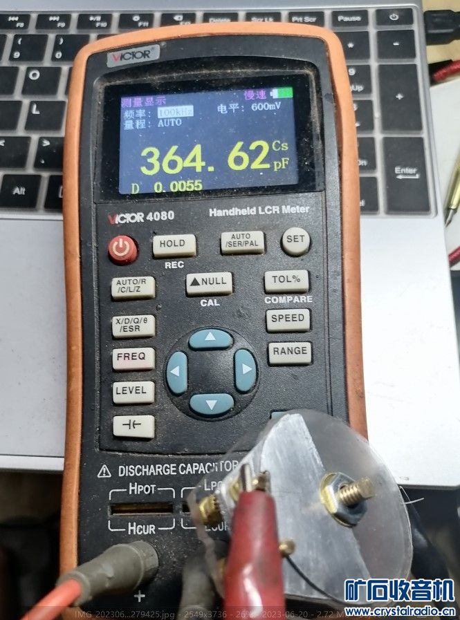

最近,我也开始复旧了 。先做了两个矿机用的空气可变:手机拍照练习--自制单连空气可变 - 〓原创摄影天地〓 - 矿石收音机论坛 - Powered by Discuz!  http://www.crystalradio.cn/forum ... p;extra=&page=1
今天又完成了薄膜伞型可变电容器的制作,效果还好,定位限位正常,结构稳固,容量为4~365PF。

 楼主| 发表于 2023-6-20 19:44:46 | 显示全部楼层
dianzig 发表于 2023-6-20 18:21
看着就几片,容量挺大,高手。
片直径大,42mm,0.1mm绝缘片,定片与动片仅留0.05mm活动间隙,因此5动4定就有400+PF。相对空连,薄膜介质制作比铰容易。

发表于 2023-6-20 20:40:19 | 显示全部楼层
aaa555000 发表于 2023-6-20 19:44
片直径大,42mm,0.1mm绝缘片,定片与动片仅留0.05mm活动间隙,因此5动4定就有400+PF。相对空连,薄膜介 ...
同样面积的材料,薄膜介质的容量大于空气介质吗?
发表于 2023-6-20 20:57:17 | 显示全部楼层
点赞,老师好手艺。
 楼主| 发表于 2023-6-20 23:18:04 | 显示全部楼层
是的,由于介质的极化作用,在同样面积和间隔距离的条件下,薄膜介质的容量大于空气介质。您可在空气可变的间隙中,插入薄膜,便可得到容量增加的测量结果。
