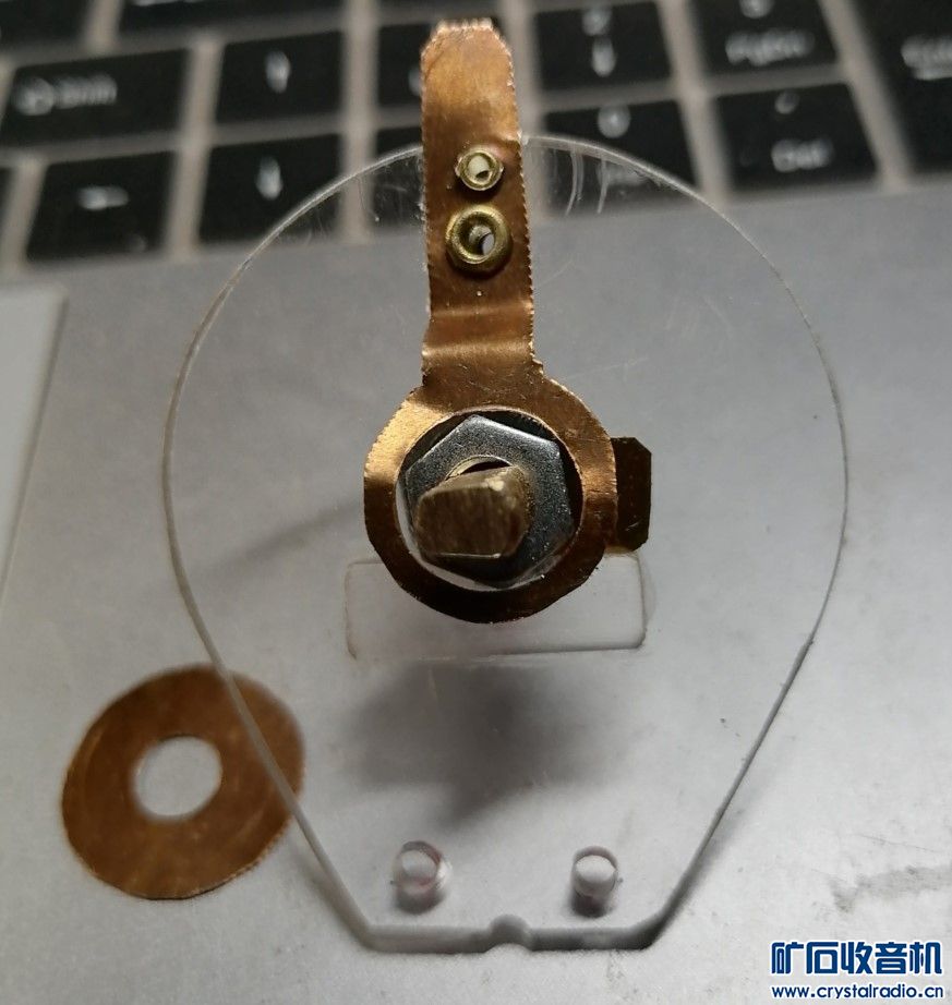

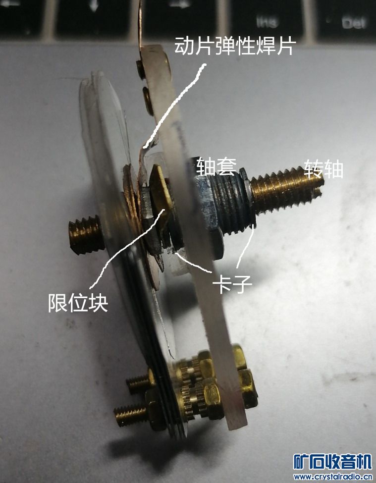

您好!可变的制作并不难,关键在于定位和限位。转轴不能晃动,但必须转动灵活稳定,这就要转轴与丝牙固定套筒内孔适当配合,用卡子固定。我用网购的6mm黄铜丝杆制作转轴,废大电位器的丝牙固定套筒加工利用,M4的不锈钢卡子。
动片180度限位,用0.5mm黄铜片与有机玻璃挡块组成:
动片弹性接触焊片,用0.2mm磷铜片加工。
极片用0.2mm纯铝片或紫铜片,先剪出形状,后用文具纸胶带捆扎固定,再钻孔锉齐。
介质绝缘片要求高频性能好,耐磨和无延伸变形,商品薄膜可变用的就是透明的PVC硬薄膜。存有一些制版打印用的PVC菲林,0.1mm厚,正好适合。介质绝缘片用圆规刀加工,形状越小越难。
定片和动片的定位用0.5mm黄铜垫圈,与2片0.1mm介质绝缘片+0.2mm铝片配合,刚好留有(0.5-2x0.1+0.2)/2=0.05mm缝隙,结构较适宜。
非专业制作,难免业余粗糙,这些方法只是我根据自己的条件所为,仅供玩友参考,抛砖引玉,找寻适合自己的更好方案。
