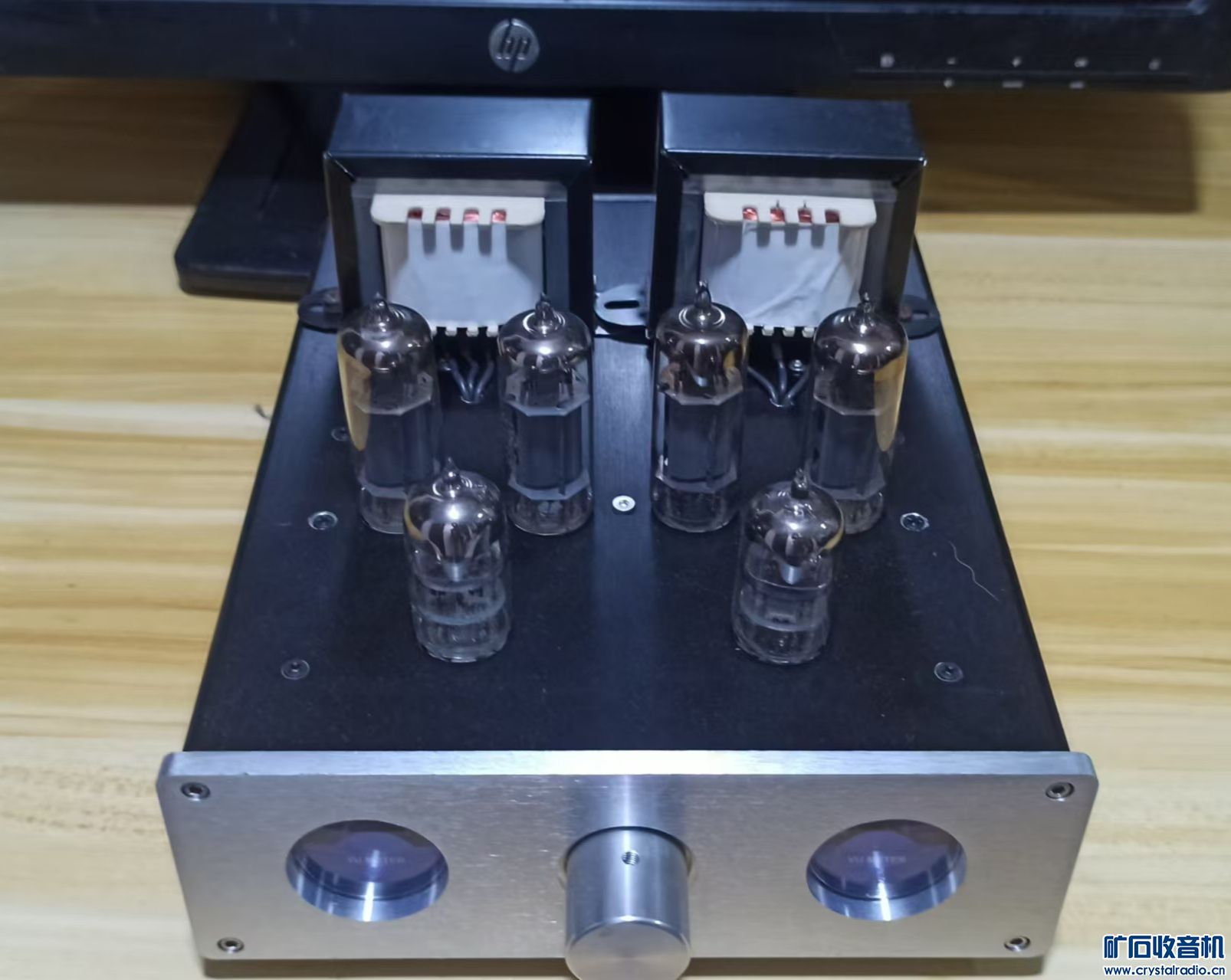

楼主: 电子管老李
超过150W的胆机开关电源终于弄好了

发表于 2024-8-9 17:47:14 | 显示全部楼层
下文就是商品化了,淘宝和闲鱼上面有。这款我买过,安静倒是非常安静,就是非常热,原来因为测试,没有固定在外壳上面,烧过开关变压器。修好以后,后来把开关电源固定到外壳上面,十几分钟,外壳烫手。过热烧坏的,不保修。

发表于 2024-8-9 19:26:28 | 显示全部楼层
茹祥臣 发表于 2024-8-9 17:47
下文就是商品化了,淘宝和闲鱼上面有。这款我买过,安静倒是非常安静,就是非常热,原来因为测试,没有固定 ...
开关电源输出部分到电子管部分,之间接大电解了?  芯片发热估计是工作频率偏离正常状态了吧?
发表于 2024-8-9 23:46:22 | 显示全部楼层
肯定没有接大电解,接大电解,很多开关电源会反复启动。
这种电源,原来查过,开关频率都比较高,并且这种芯片的开关频率还是固定的,原来想过换低内阻的10N60,实际换过以后也没有多大改善。
我还要一个6P1单端,也使用开关电源,那个发热量就不大,已经使用了两年多了,一直都非常满意。
我买过4种开关电源,另外两个,一个有噪音,一个功率偏小,开关变压器响,声音也不正常。
发表于 2024-8-10 10:17:37 | 显示全部楼层
这个就是单纯的散热设计不过关(或者说虚标功率也行),烧开关变压器,这温度要200°C以上了。
以前弄过一款LLC电源,自然散热情况下,变压器温升100°C时功率350W,这是可以长期稳定工作的功率,标称功率。
温升放宽到120°C,功率能干到410W。
加个强力风扇直吹,功率能干到500W以上......但这个功率没啥意义。一是这变压器绕的时候漆包线载流系数选的偏小,开关管也是超额配置的,留的余量都不小,商品电源不会给你这么配。二是强力风扇的噪音很大,玩票可以,长期用的话受不了那个噪音。
像上面说的那个成品电源,不顾温升狠劲往上标功率呗。比如额定100W给你标个150W,它确实能输出150W,但挺不住。温升超标了,外在表现就是热甚至滚烫,这个功率下时间长了烧糊线圈,变压器玩完。
