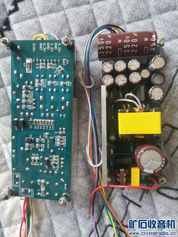

超过150W的胆机开关电源终于弄好了

个人爱好,没事玩个乐呵。一开始就想弄个自己玩玩,谁想一头扎进去不可自拨,老是想着跟我的中南海较劲。反正胆机的机箱不是铝壳就是铁壳,正好固定到上面,通过机箱辅助散热,所以壳子可以弄的很小很小。

厉害了,我一直想做一个单声道随身耳放,比充电宝大点,但是觉得太难

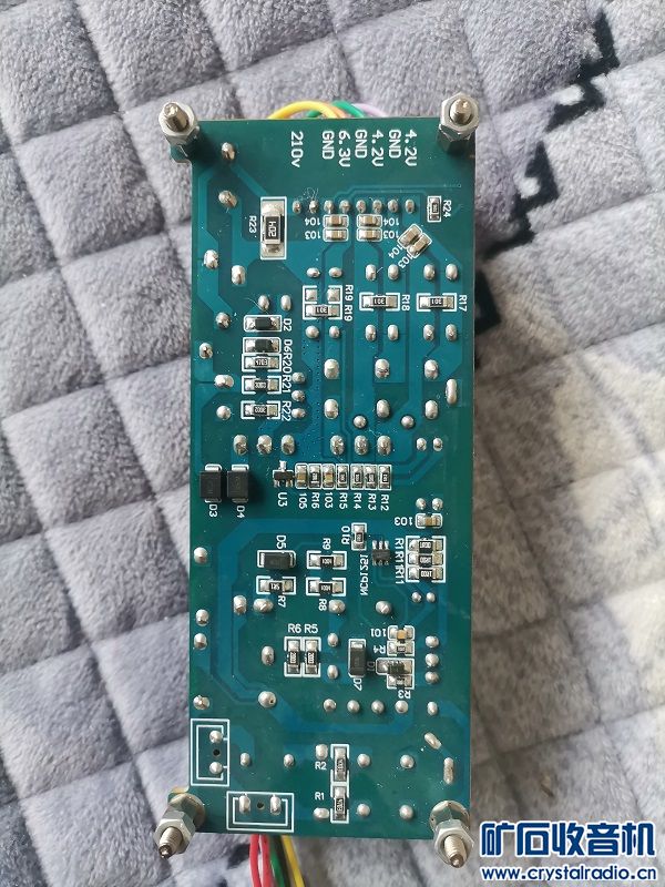

另外还弄了一个4P1S的电源,灯丝6.3V4A一组,4.2V1A两组,高压250V200MA一组,负压一组,共五组电压。由 ...
老李,以你的眼光看看这款4P1S电源如何
买来想做阎长官的4P1S推挽机的,怕挺不住,没敢用!
现在准备用它做朱院长的4J1S-4P1S单端!给个意见!
 楼主| 发表于 2023-6-20 10:24:11 | 显示全部楼层
单端应该没问题。

设计一款半桥的会更好功率可以提升到300W或以上

前辈其实可以尝试弄个3842方案,因为廉价普及,好拆材料。
半桥的一直安排在议事日程上,初步设想6.3V1A三组,6.3V2A两组(灯丝全部交流点灯),高压正负450v一组(可串接使用900V),负压一组,共计8组输出。电路方案已在脑子里酝酿好久,由于一直没空,过一段时间吧。

支持楼主的钻研,希望加快胆机专用大功率开关电源的定型。高压可以出1000-1200V,中压400-600V,低压+-200V,灯丝大电流的10V-20V,这样就可以大大地减轻大管机的重量。一直有心玩玩71、813之类的大管子,但是又害怕做成后太重,闪了老腰。
