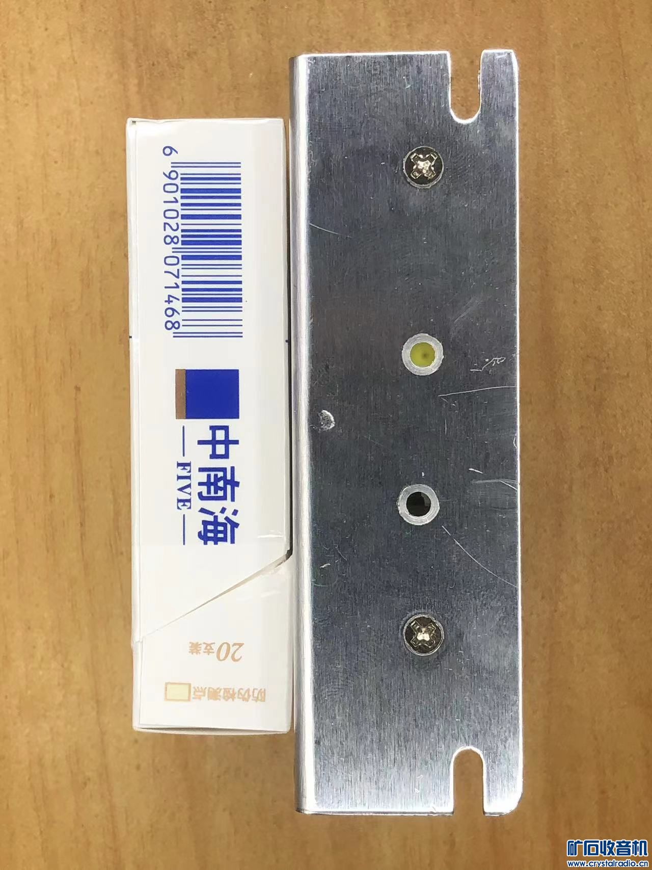

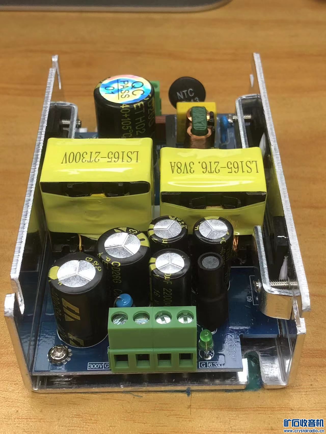

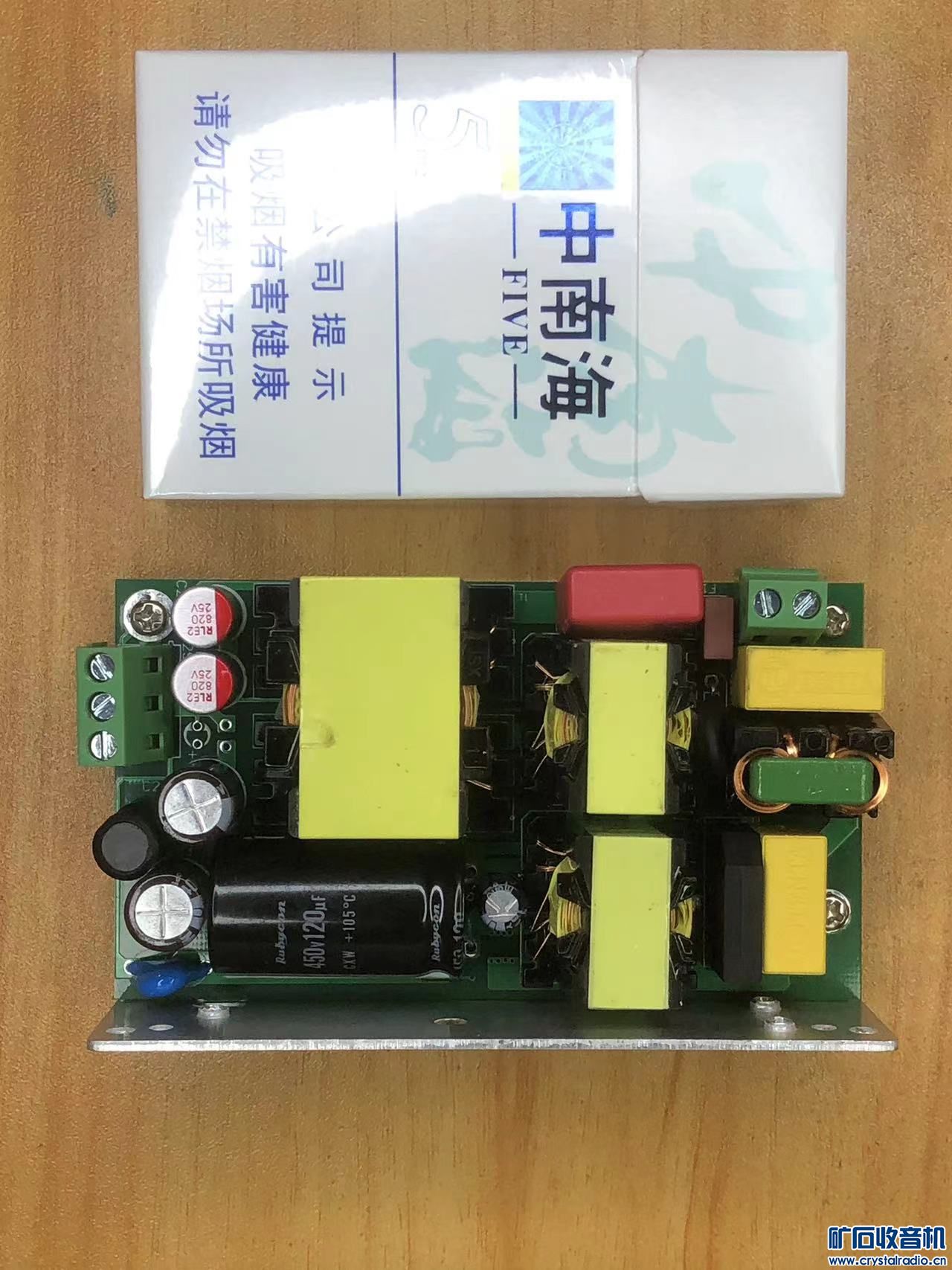

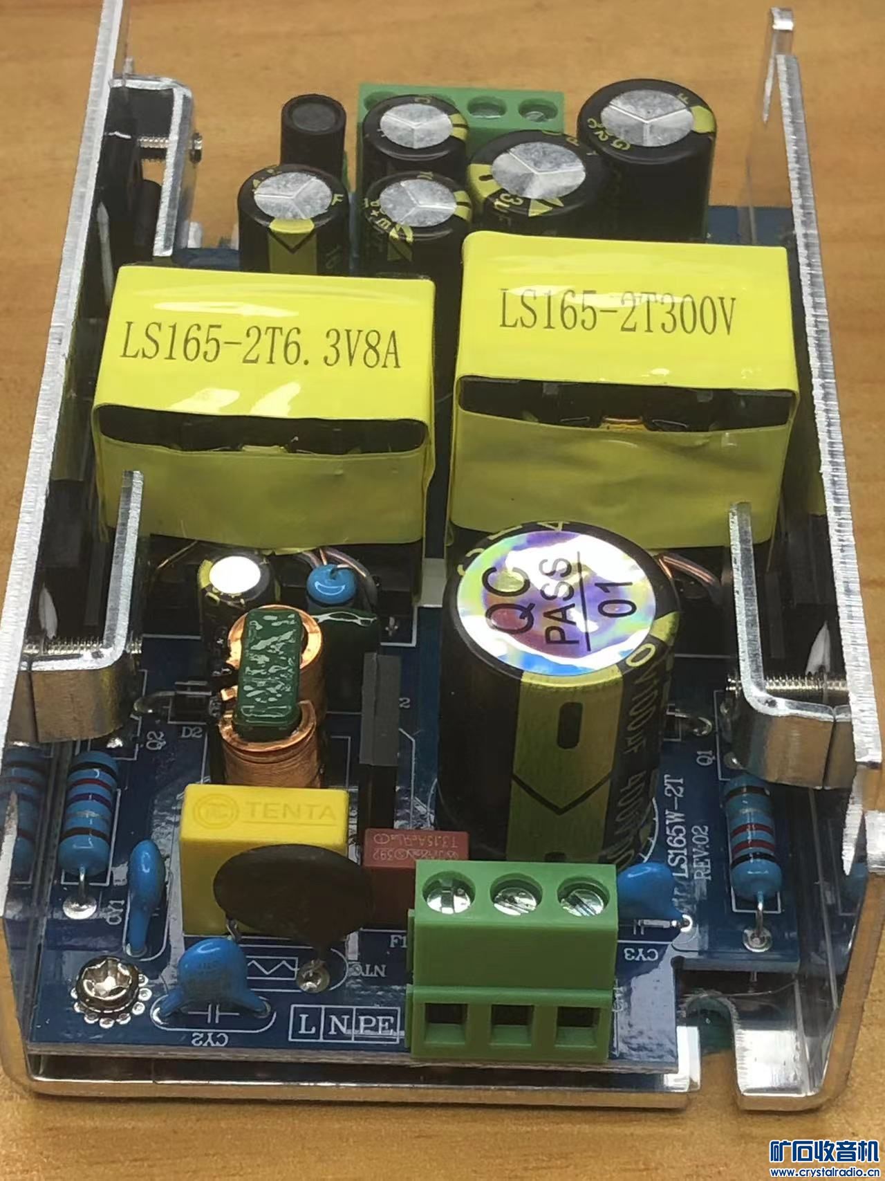

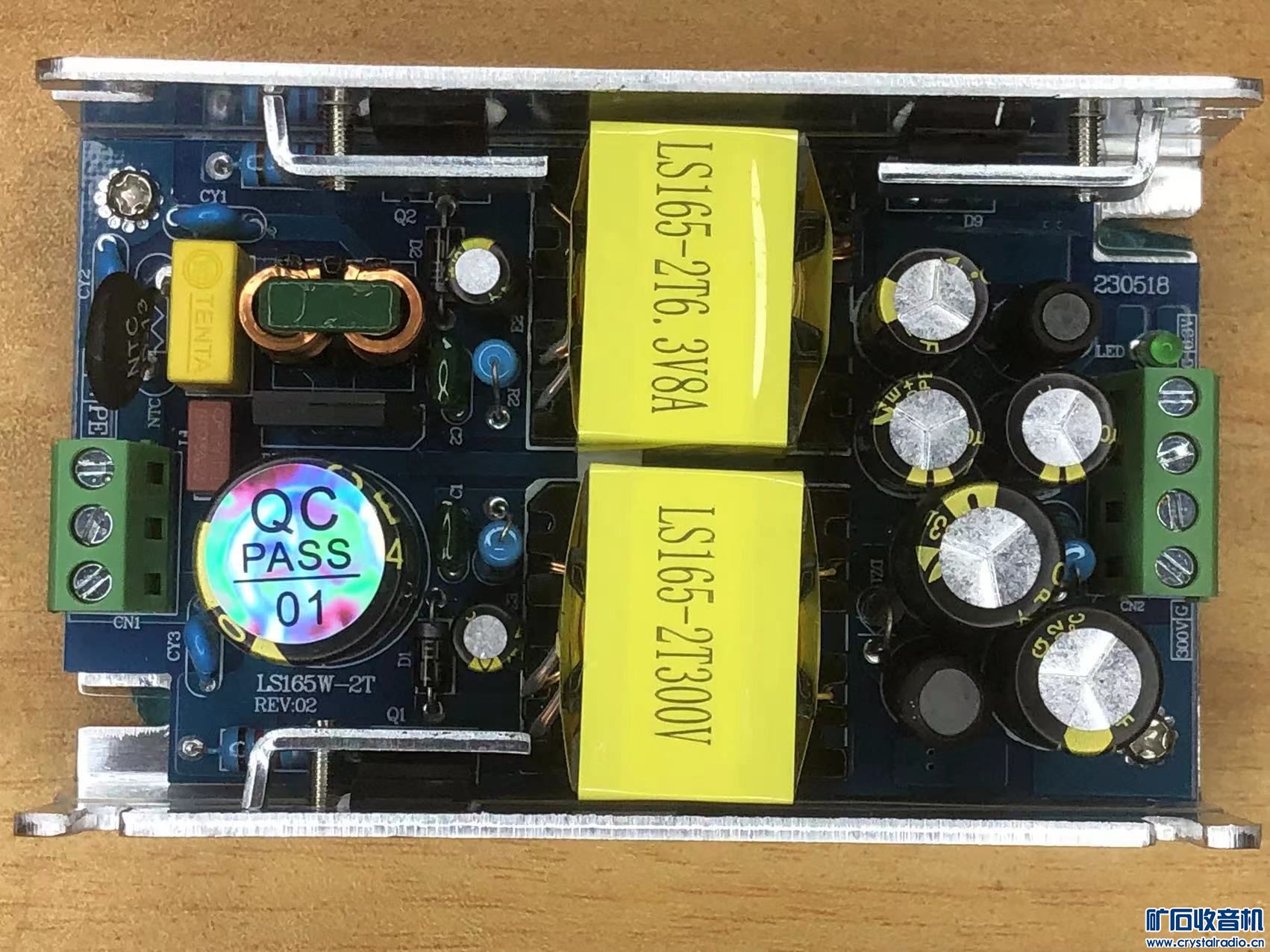

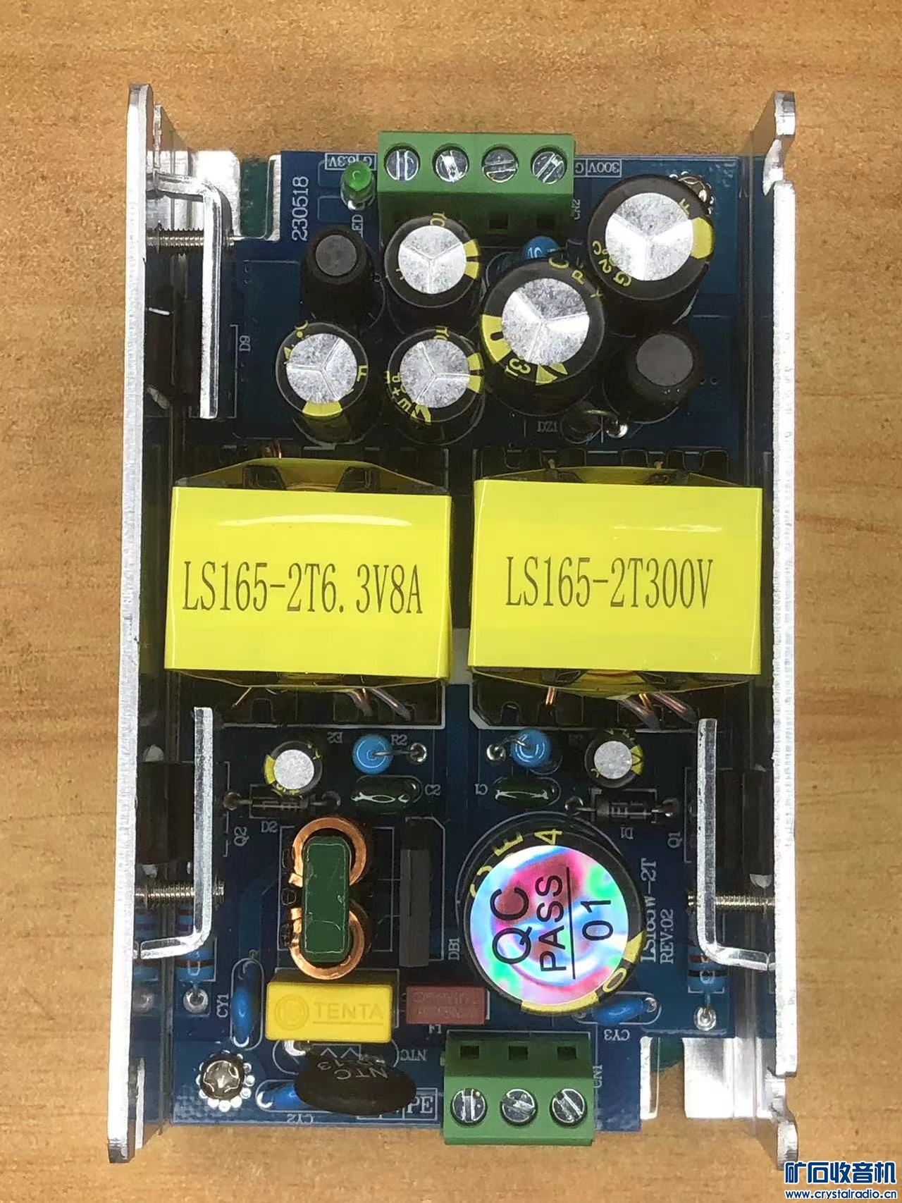

   这一段时间算是和烟盒刚上了,弄什么东西老是以烟盒为参考,老想着你个儿再大,再牛逼也尽量不能超过中南海啊。。。。。这不,费三周时间,前后改了几回,终于把这个电源给弄出来了。外壳是拆自小区换下来的门禁电源外壳,由于元件摆放位置不同,所以侧面重新打了好多眼固定MOS管,不太美观,不过反正是放机箱里面,老张也看不见。
      由于两个变压器两个芯,一个中国心,一个闪闪红星,所以做出来比中南海大了那么一丢丢。实在没办法,谁让咱格局在那儿摆着呢。只大了那么一点点,横着一放,还是没有超过中南海的高度,心里照样美滋滋。灯丝和高压各负其责,彻底解决了共用一个变压器高压容易飘高的问题。你想把它单独当灯丝电源用也可以,单独只用高压部分也成。也可以同时灯丝用在老张的机器上,高压用在老李的机器上,把你们两个机器放一起,用线连上就行,串不串音我就不知道了呵。
      参数都是按元件的最大功率可着劲往死里怼,但又余量多多。一般灯丝4A足够用,我设计成了8A。那就让灯丝尽情烧吧,星星之火,可以燎人。你看网上那些卖假胆机的商家还装四个管子在那儿假迷三倒的点着烧呢,不烧白不烧,烧了也白烧。呵呵。。。。
      做个自家听歌的机器,实际使用中灯丝总电流超过4A的电路真心不多,留个4A的量,这年头,就是地主家现在也需要余粮啊。高压我设计的300V,比较适合常用的电路。电流按350MA设计,一般能用到200MA就非常不错了,留个150MA的余量以备那天心血来潮点个大灯泡啥的。反正就高不就低,就是一个字:怼。功率往高了可劲怼。
      如果机器需要用280V电压就加个分压电阻降一降,效果还更好,虽然增加了辣么一点点功耗,嗨,玩胆机的谁在乎那点电费呢。为了减小干扰,两个变压器外圈都加了铜箔屏蔽,效果确实改善不少。变压器自己先手工绕了好几个,计算好最合适的参数,上淘宝找专门店铺,参数一说,打两个样就OK了。10块一个,又是给你浸漆,又是给你打字啥的,多方便多好看。不多说了,上图

支持楼主的钻研,希望加快胆机专用大功率开关电源的定型。高压可以出1000-1200V,中压400-600V,低压+-200V,灯丝大电流的10V-20V,这样就可以大大地减轻大管机的重量。一直有心玩玩71、813之类的大管子,但是又害怕做成后太重,闪了老腰。

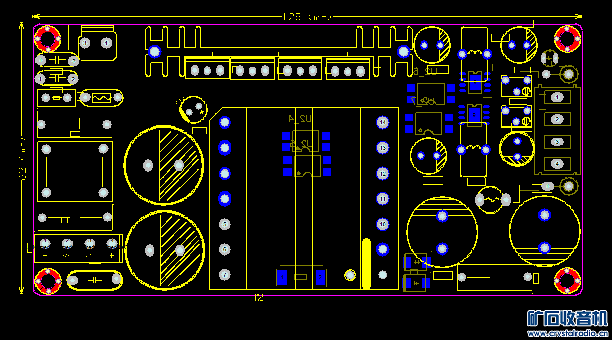

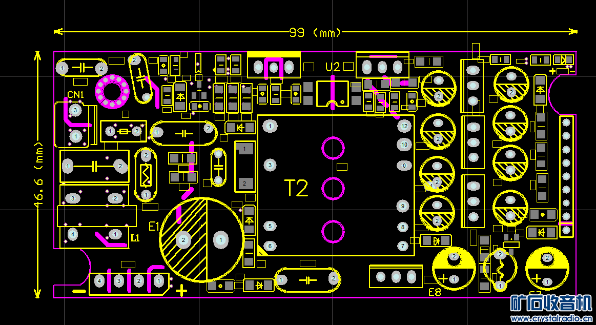

 楼主| 发表于 2023-6-20 08:20:00 | 显示全部楼层
lxg 发表于 2023-6-20 08:01
电路是什么?反激的?LLC的?能上个电路图吗?要是技术保密,元件没有数值也可以的!
想把两套电路放进这么小的壳子里,只能使用最简单的反激方案。LLC的由于电路比较复杂一些,正在努力构思中。反正就那么大的小花园,咱们就挖呀挖呀挖,看能种下什么样的种子开出什么样的花。参考图纸发一份给大家。 111111.png

发表于 2023-6-20 08:01:34 | 显示全部楼层

发表于 2023-6-20 08:54:20 | 显示全部楼层
电子管老李 发表于 2023-6-20 08:20
想把两套电路放进这么小的壳子里,只能使用最简单的反激方案。LLC的由于电路比较复杂一些,正在努力构 ...
好,谢谢回复,做的这么精致,肯定下了不少功夫,赞一个!
开关电源反馈控制只能取自一路取样,这是开关电源的一个遗憾和不足!

做音响电源,起码要用准谐振反激,背景干净很多。
