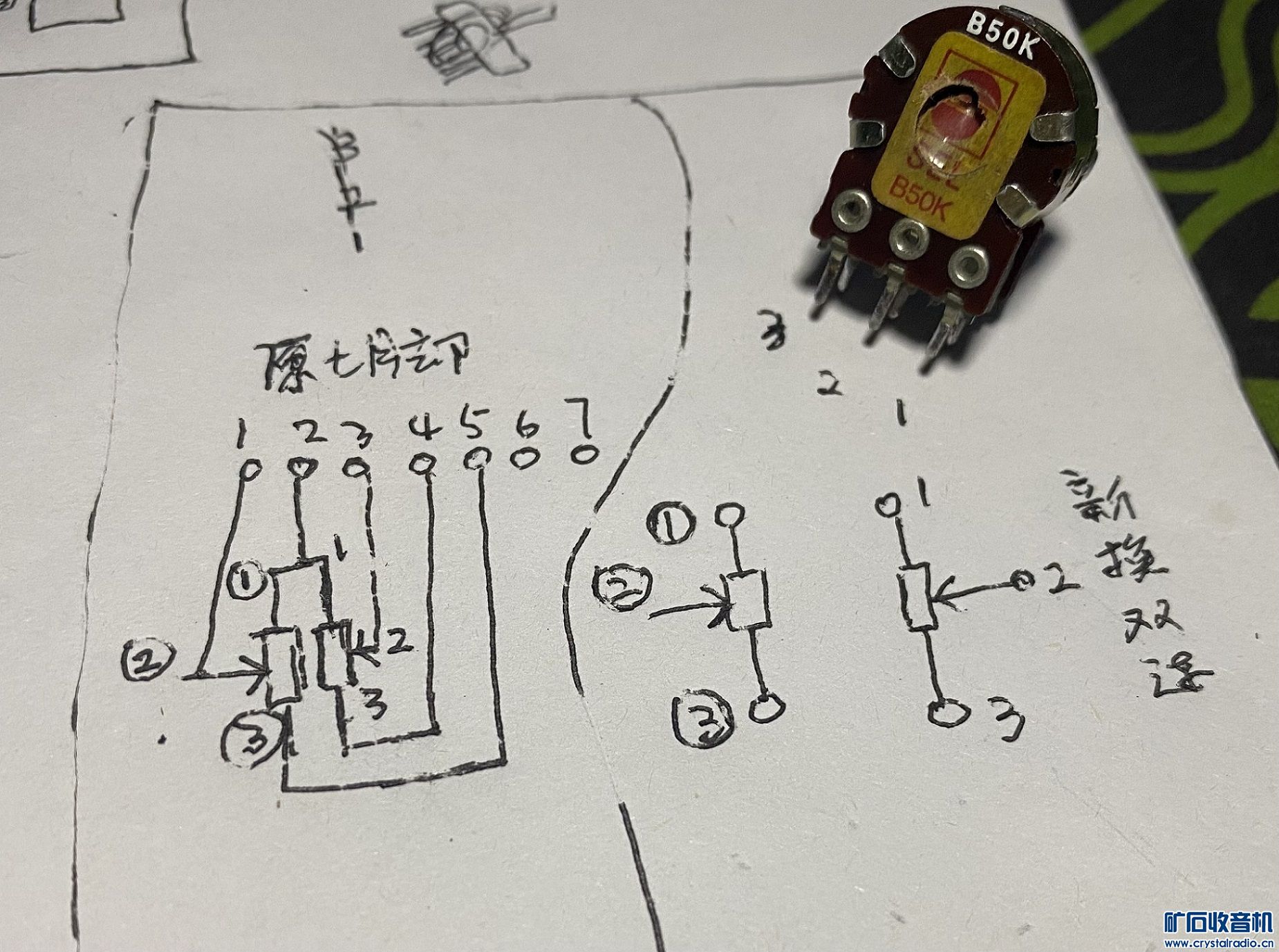

7脚电位器怎么接线
 楼主| 发表于 2023-7-10 20:14:07 | 显示全部楼层

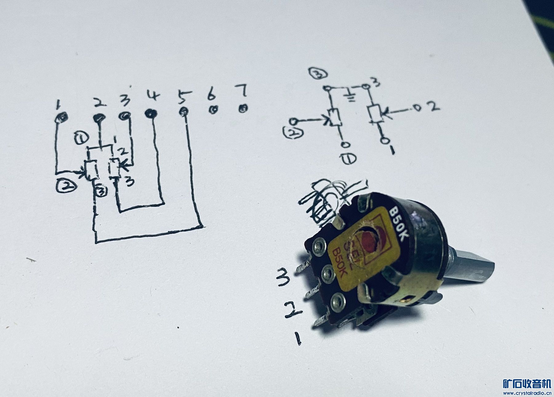

liu898 发表于 2023-7-10 18:05
请在双联电位器上标一下接线号,研究一下。
就是这么接的。
标错了应该是1脚接地,要不调节声音大小就反了。6、7脚空着。
发表于 2023-7-11 11:33:41 | 显示全部楼层
这么接等响还有吗?
 楼主| 发表于 2023-7-11 15:41:20 | 显示全部楼层
liu898 发表于 2023-7-11 11:33
这么接等响还有吗?
等响度不起作用了

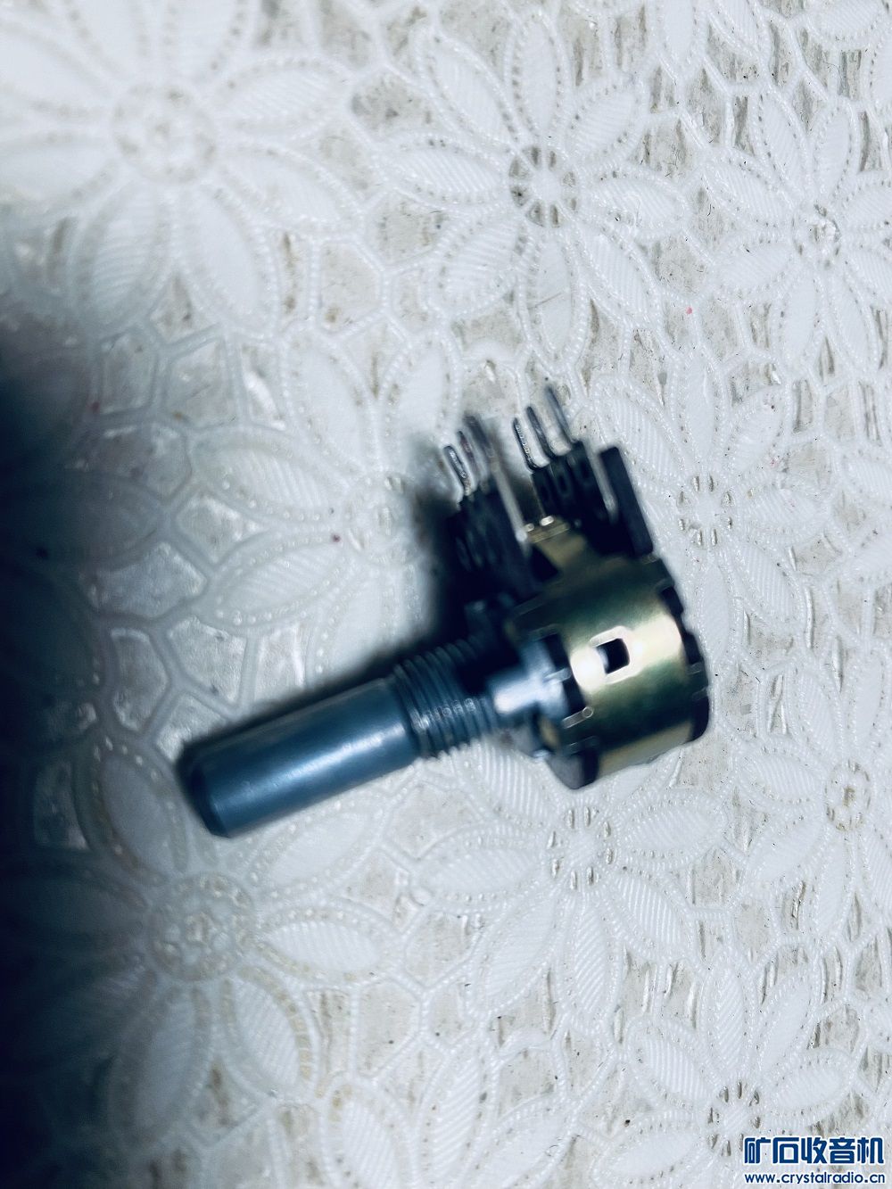

不要用6脚电位器改造,要用8脚电位器来改造,8脚电位器淘宝上一大堆。
把音量电位器连同支架一起拆下来,支架扩孔,8脚新式电位器穿过支架,用螺母固定,用细线连接电位器和电路板。这样改效果非常好,等响度功能保留。我这样改过很多台GF777,无一失败。

 楼主| 发表于 2023-7-12 19:42:07 | 显示全部楼层
把音量电位器连同支架一起拆下来, ...
我就是在支架上钻的空,按上我发的这个电位器,效果也很好,就是没有等响度了。
