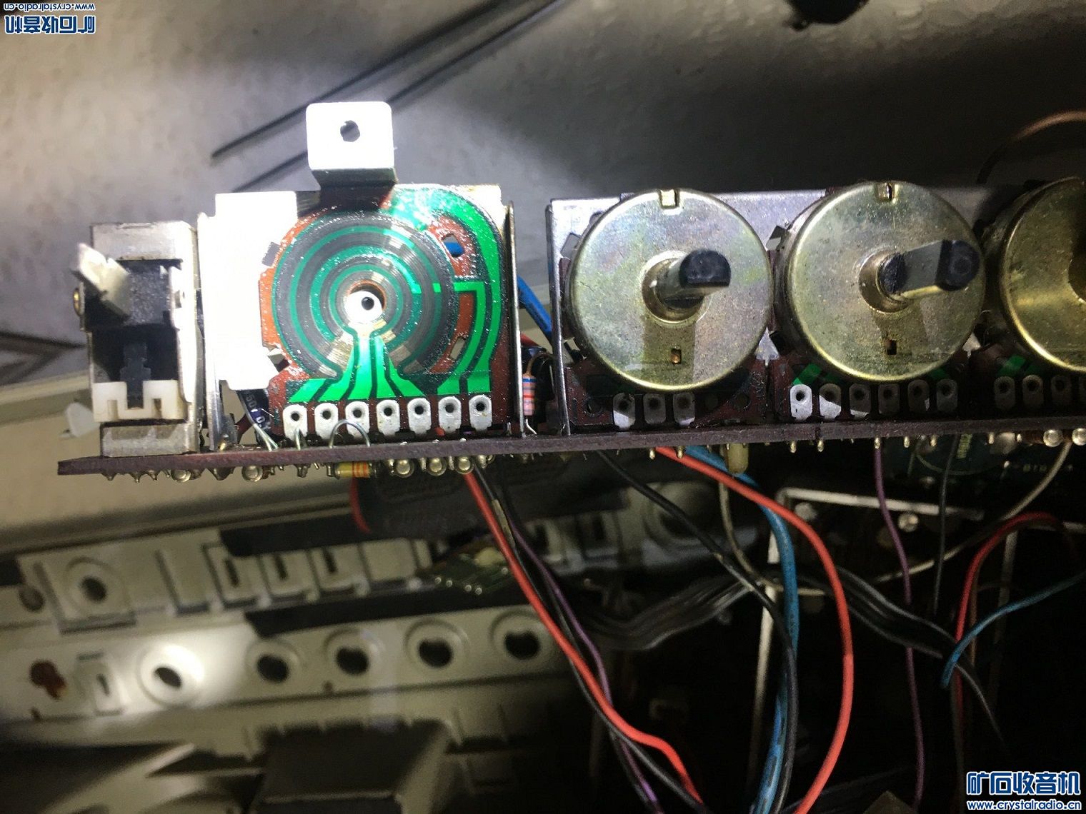

是的这个坏了,声音无法控制,动一点声音就非常大。
 楼主| 发表于 2023-6-19 06:23:15 | 显示全部楼层
就是这个7脚的主音量电位器

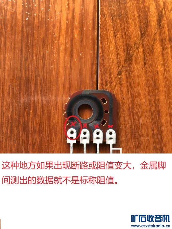

既然已经拆了,就测一下各脚对应电阻条的阻值是否异常。

带等响度的双联音量电位器
建议分别测量一下图上的
2到A电阻,2到B电阻;
2到C电阻,2到D电阻;
2到4电阻;
2到5电阻;
2到6电阻;
2到7电阻。

 楼主| 发表于 2023-6-19 12:50:39 | 显示全部楼层
逍遥客 发表于 2023-6-19 12:22
左右声道都一个现象吗?声音能关死吗?
左右声音都一样,在三分之一左右都好用,再开大一点声音就不受控了,非常大,

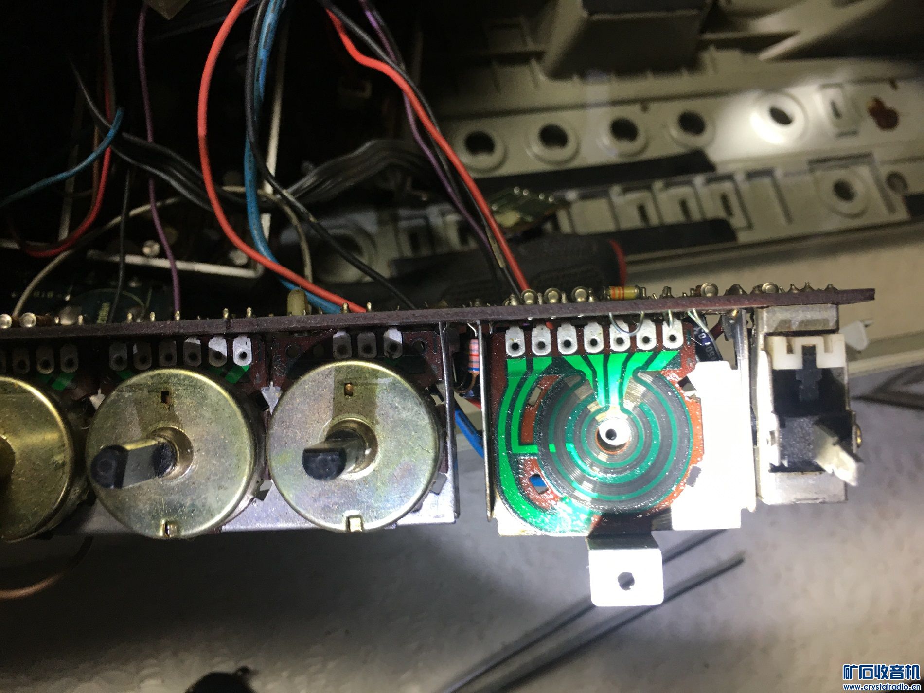

 楼主| 发表于 2023-6-23 10:37:25 | 显示全部楼层
海洋DZ 发表于 2023-6-19 12:50
是不是这样?
带等响度的双联音量电位器
今天拆开测量了一下777的主音量的阻值。
发表于 2023-6-23 13:23:53 | 显示全部楼层
这个电位器的标称阻值应该是2x20K吧?
发表于 2023-6-23 15:48:20 | 显示全部楼层
如果是原配的直接焊接就可以,777电位器与一般不同,带抽头的。用其它没有抽头替代也可以,效果差一些。
