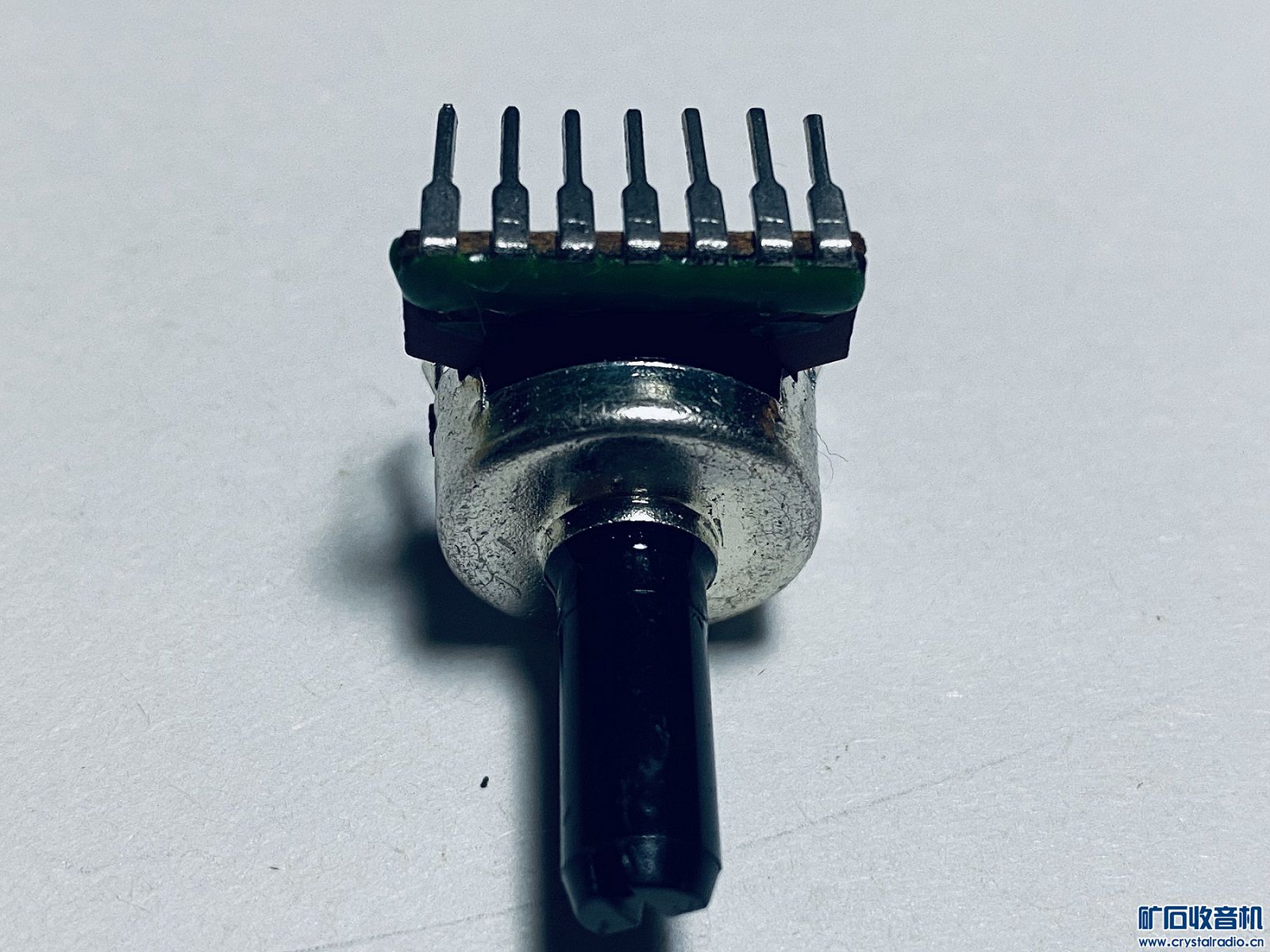

7脚电位器怎么接线,一台夏普777收录机的主音量电位器坏了,网购了一个7脚电位器,测量各脚都通,不知怎么接线,请各位高手大师怎样连线,先谢谢啦。

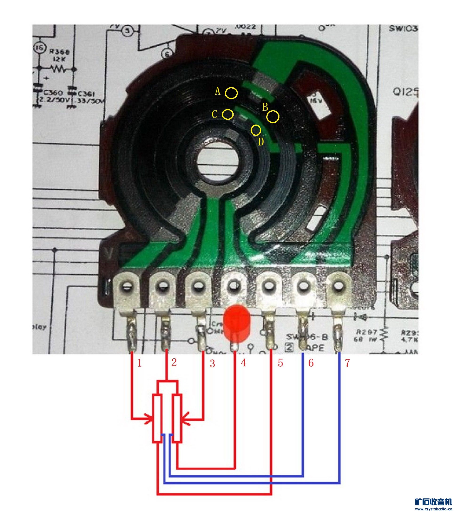

悠然自得哈 发表于 2023-6-18 23:04
不知道是什么型号,就是这个
是不是这样?
带等响度的双联音量电位器
建议分别测量一下图上的
2到A电阻,2到B电阻;
2到C电阻,2到D电阻;
2到4电阻;
2到5电阻;
2到6电阻;
2到7电阻。

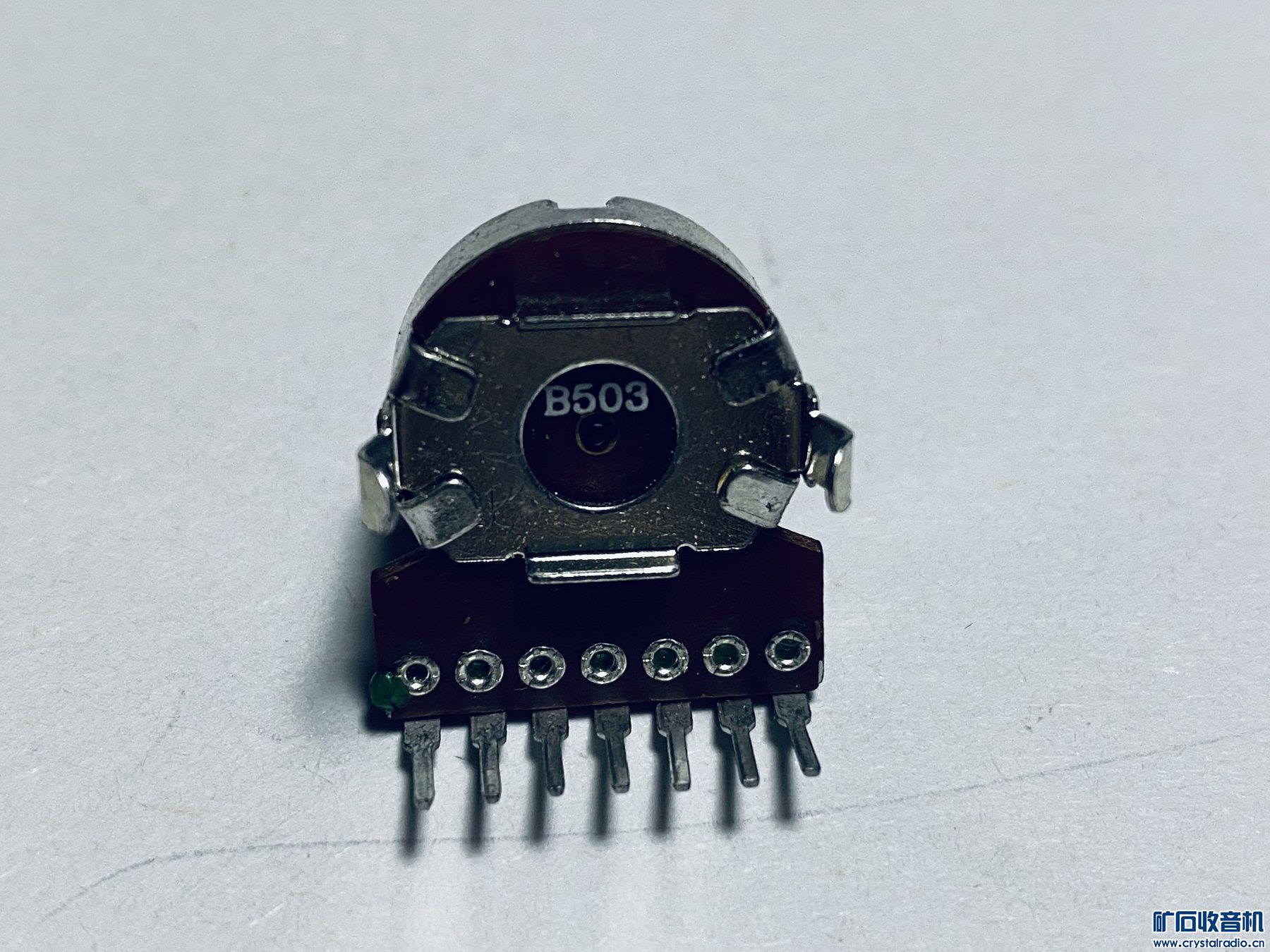

发表于 2023-7-8 20:39:16 | 显示全部楼层
悠然自得哈 发表于 2023-7-8 19:53
这回换了一个双连的20K电位器,这回声音正常了,谢谢各位的帮助。
B21542C5-8A38-4438-8A7B-C4C5BC3030EE.jpeg r
我的磁带卡座录音电平电位器是这样的
发表于 2023-7-10 18:05:11 | 显示全部楼层
请在双联电位器上标一下接线号,研究一下。

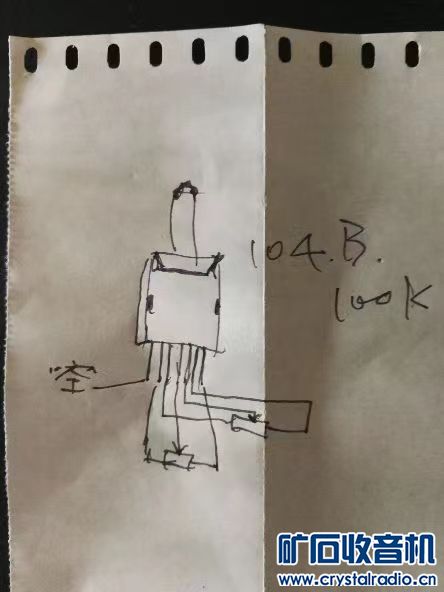

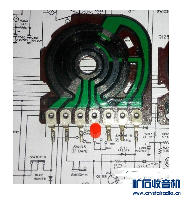

发表于 2023-6-18 21:07:02 | 显示全部楼层
网上找的,
发表于 2023-6-18 21:09:36 | 显示全部楼层

发表于 2023-6-18 22:10:00 | 显示全部楼层
一直没有找到这种7脚电位器的等效原理图,原来是这样,感谢支持。
