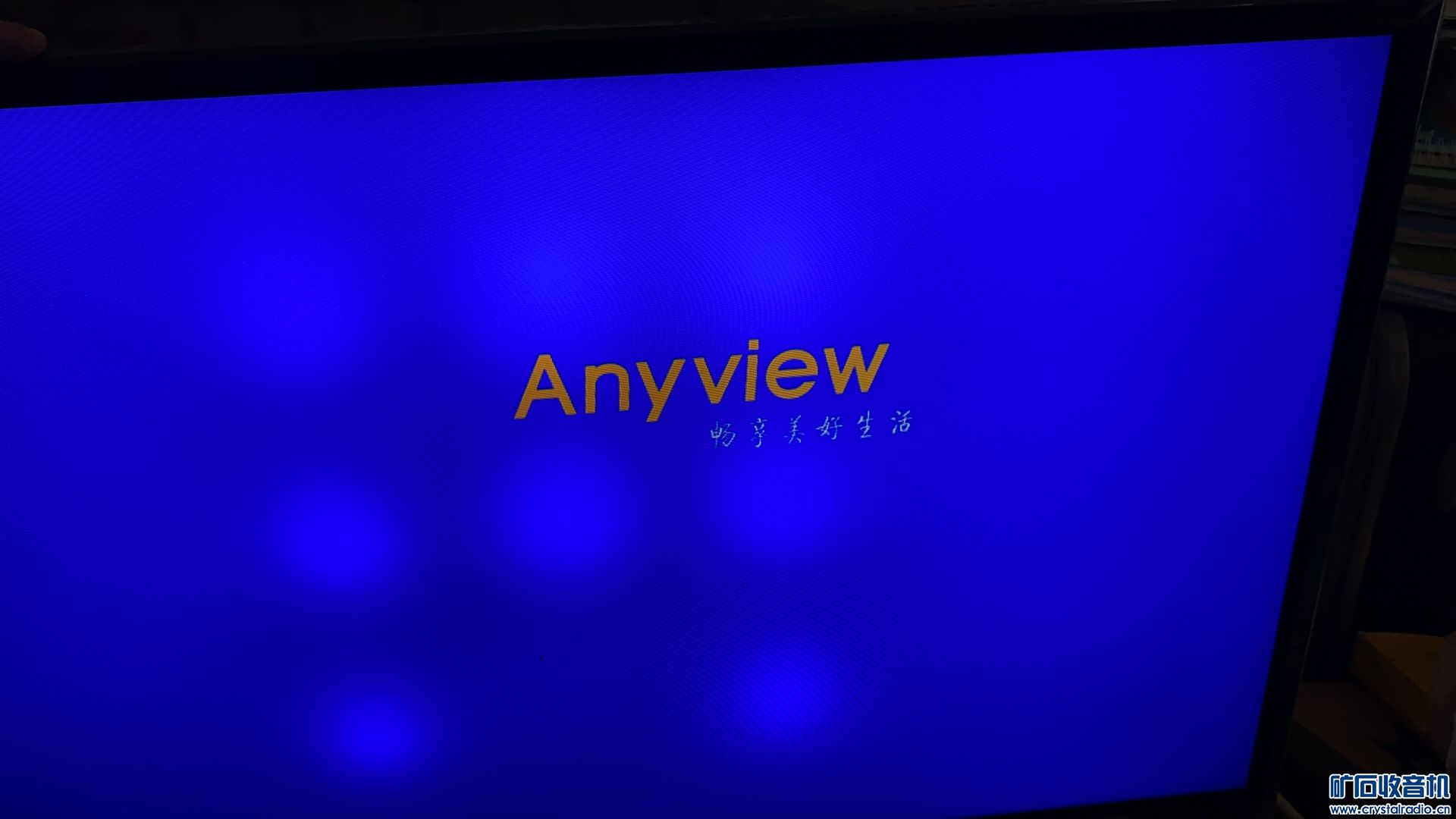

 楼主| 发表于 2023-6-7 08:21:51 | 显示全部楼层
将电源板装机试了一下,蓝灯不闪烁了,红灯状态。按开机按钮出现如图:
还要继续折腾它的背光灯^-^
 楼主| 发表于 2023-6-7 10:13:51 来自手机 | 显示全部楼层

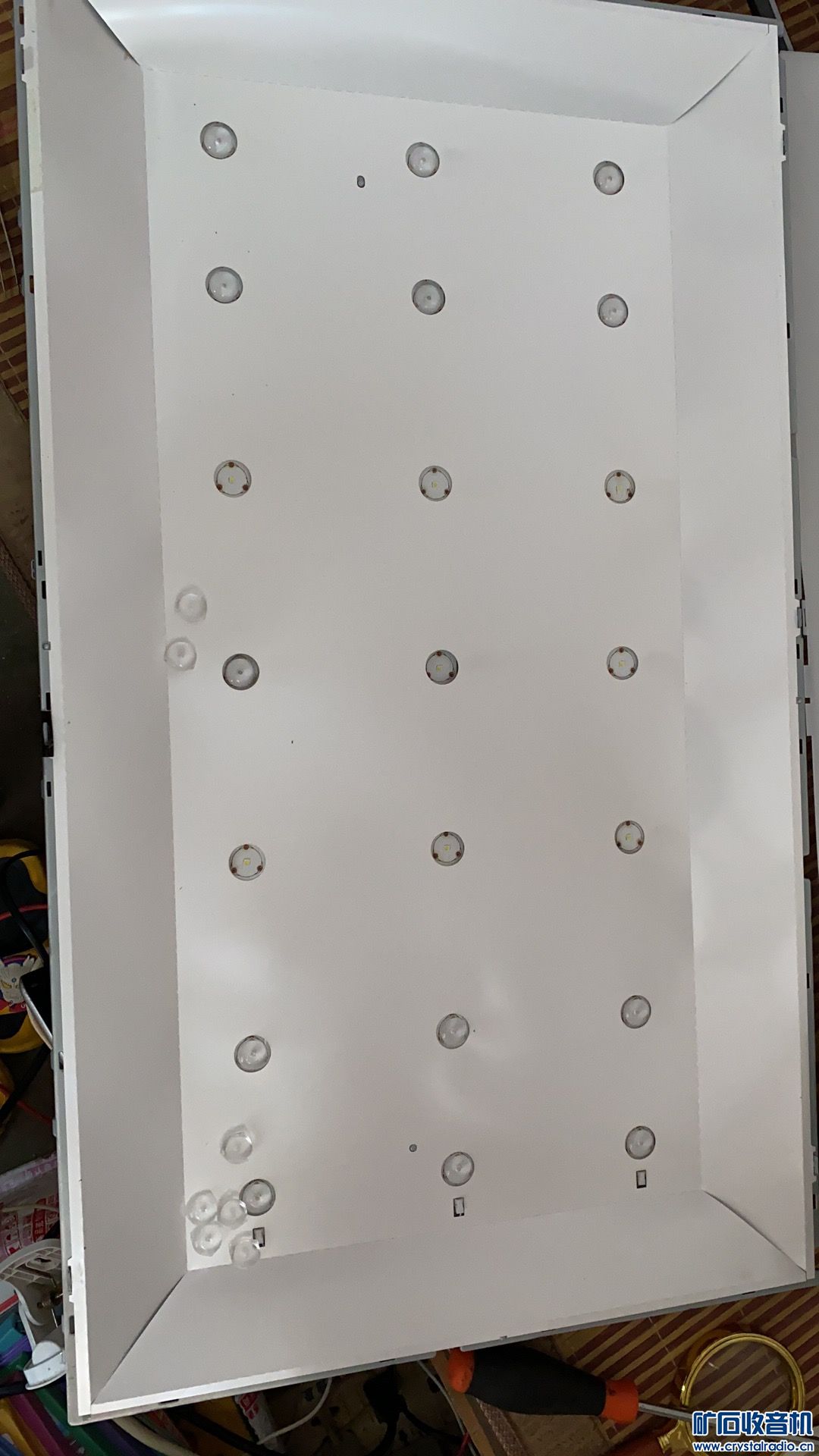

从开机图片上可以看出,背光灯至少有八个灯珠的透光罩已经掉落,需要开拆将其复原粘牢固……^_^
 楼主| 发表于 2023-6-7 10:50:50 | 显示全部楼层
 楼主| 发表于 2023-6-7 12:14:57 | 显示全部楼层
