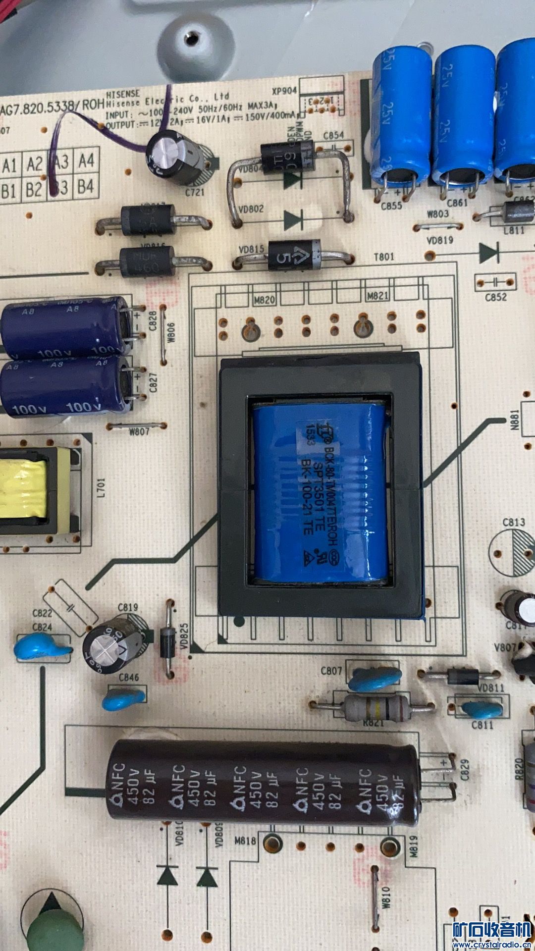

拆开外壳,用万用表初步检测到电源保险管,整流二极管正常,300v滤波电容器上无残留高压。12v整流二极管VD802,VD815在线检测短路状态,拆下两个二极管确认有一只已经击穿短路。从电动车充电器上拆下一只高频二极管(横着的那个)进行更换后,插电发现电源启动打嗝,12v电压偏低,在5.2-7.9v之间跳动,此时蓝灯闪烁,电视机里背光也闪烁,屏不亮。将12v负载断开,12v恢复,电源还是哒哒哒哒响……

 楼主| 发表于 2023-6-2 18:25:56 | 显示全部楼层
0990041E-AB6D-4545-AC7D-89B225ED901E.jpeg 图中,红圈中滤波电容器都是一样的,100v,看不到容量标识。用数字表在线测量单个数值大约88uf,两个在一起的176uf。
