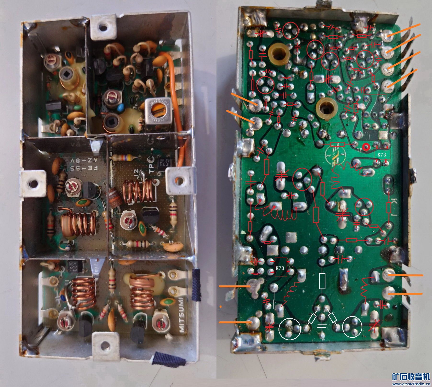

一个高级高频头,谁来抄下板
 楼主| 发表于 2023-5-26 20:13:41 | 显示全部楼层
一个实体就在这里,叫没有资料
 楼主| 发表于 2023-5-26 20:18:25 | 显示全部楼层
joywyc 发表于 2023-5-26 20:09
很简单,只要将 PCB 的 A 面上下翻一下,再跟 PCB 的 B 面放一起,对照着看元器件脚,就可以将电路剥下来了 ...
2个图摆在一起,看着舒服多了。

发表于 2023-5-26 21:28:14 | 显示全部楼层
试着抄一下,顶部遮盖较多,错误难免:
元器件顶部视图:
焊盘视图面:

发表于 2023-5-26 21:31:54 | 显示全部楼层
都是K73吗?
发表于 2023-5-26 21:41:00 | 显示全部楼层
海洋DZ 发表于 2023-5-26 21:28
试着抄一下,顶部遮盖较多,错误难免:
元器件顶部视图:
这个图看上去感觉有点问题——为何正反两个面的电感线圈以及各个元器件的位置都是一样的呢?翻过来应该朝向另一边,正反面不应该一致。好像被水平镜像后拍的。

 楼主| 发表于 2023-5-26 21:51:21 | 显示全部楼层
试着抄一下,顶部遮盖较多,错误难免:
元器件顶部视图:
果然是大牛人,八九不离十了。
 楼主| 发表于 2023-5-26 21:56:35 | 显示全部楼层
试着抄一下,顶部遮盖较多,错误难免:
元器件顶部视图:
4条橙色线分别是VT电压,OSC输出,GND和IF输出,下面两条脚是天线输入,另个一边两条脚 是12V供电,还有一组2条脚是接地没用的

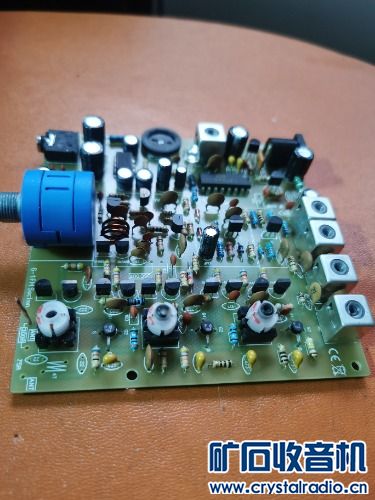

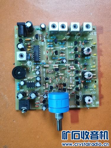

发表于 2023-5-27 00:12:52 来自手机 | 显示全部楼层
我复刻板的山水,Tu9900高频头,改成了电调六联。
发表于 2023-5-27 07:06:35 | 显示全部楼层
xinjun5557 发表于 2023-5-26 21:41
这个图看上去感觉有点问题——为何正反两个面的电感线圈以及各个元器件的位置都是一样的呢?翻过来应该 ...
对呀,这就是水平镜像得到的好处,可以直接对照了。我也学到一招啦。
