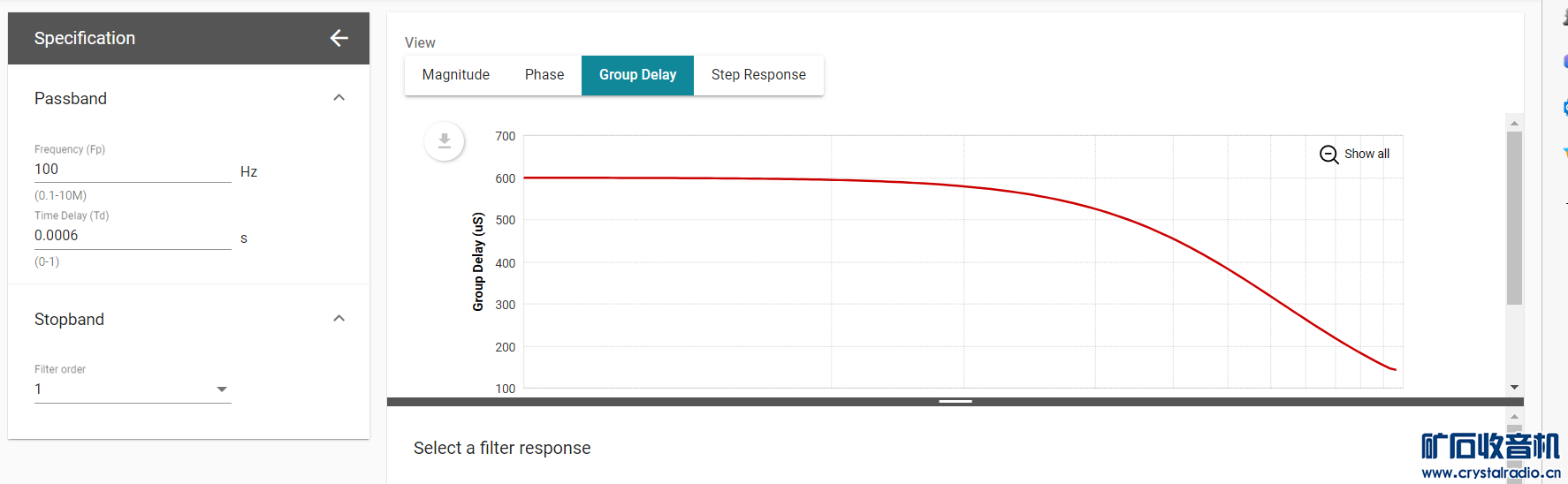

海河 发表于 2023-5-27 20:42
请教下,这怎么设置?
首先,不要用网页翻译,翻的很烂,phase翻译成“阶段”也是醉了 ,我这看到的是这样的
全通滤波器的参数设置是以GroupDelay,即群延迟为基准的,在其带通内,群延迟不变,它有三个参数需要输入:
Frequency:截止频率,在这个频率点上,GroupDelay是设定值的0.707(实际给出的电路会有一定差异)
GroupDelay:群延迟,指带通内的群延迟时间
FilterOrder:阶数,这个选Auto即可,不要选固定值,除非你知道你的目标设计能够在几阶内实现
首先选择Frequency,使得你要通过的频率在带通内,然后选择合适的GroupDelay使得你希望的频率处于合适的相位,比如你希望50Hz偏移120度,那么群延迟在50Hz的值就是20ms的1/3,也就是6.67ms,当然,你也可以切换显示为Phase,来观察对应频率的相位
你可以看到GroupDelay在带通内的前段是恒定的,在接近截止频率时会降低,你可以使目标频率位于这个恒定段,也可以位于变化段(设置位于截止频率之后),前者的好处是元件参数误差影响较小,截止频率离比目标频率越大,影响越小,如果目标频率在变化段,或这在截止频率之后,元件参数误差会导致你得到的相位不符合设计值,但前者的缺点是阶数会变高,需要你自己取舍
最后,图形下面的表格会给出滤波器的阶数Order,这个其实没啥用,我们主要关注No. of Stages,这个值是运放的级数,1就是使用一个运放,2就是两个,你调整参数这个值会变化,在运放个数和参数之间取得平衡即可
Frequency越小,Order就越小,同样No. of Stages也越小,GroupDelay相反,值越大Order越小

发表于 2023-5-29 11:35:21 | 显示全部楼层
请教下,这怎么设置?
如果对谐波指标要求不是非常高(40dB以内)大孔兄的建议是最简洁的,搞一个3倍频率的振荡器出方波,然后在不同的位置分频即可得到很精确的三相方波,然后滤波即可,也不用搞复杂的DDS啊PWM什么的
bis 发表于 2023-5-30 20:46
滤波有移相,三个滤波器参数要精确匹配,否则最后三相的相位有偏差。
首先,你说的“精确匹配”,要多精确?最后三相有误差?这世上有没有误差的东西吗?模拟电路本身是有性能极限的(或者说成本极限),如果楼主的性能需求超过了这个极限,当然这些都没意义。这里只是应楼主“希望是用模拟电路”的要求给出一个方案,楼主也没有提供任何的需求细节,因此我也不需要考虑性能需求,给出方案路线即可。
其次,滤波器不是按照参数做出来就完了,肯定是需要实际调整的,毕竟除了RC,运放本身也有差异,而RC滤波器做成可调整的很容易,RC元件也可以用高稳定的,至于多高,取决于成本需求。
最后,楼主应该是用在50Hz这样的工频范围,滤波器实际上是通过调整时间来调整相位的,元器件的参数误差直接影响的是时间误差,而相同相位所需要的时间和频率成反比,所以频率越低,器件误差对相位的影响越低。而且只需要两个滤波器,还是低频滤波器,这很难实现吗?很难达到高精度吗?
你还可以抬杠说,参数不同的滤波器性能不一致,元件误差影响也不一致,设计调试都麻烦,那为什么不换个思路,因为每两路之间相位变化相同,那么用两个相同的滤波器不就可以了吗,这样设计和调试不就是相同的了吗?实现一个在50Hz产生120度相移的高精度滤波器,很难吗?
发表于 2023-6-1 09:50:48 | 显示全部楼层
请教下,这怎么设置?
你其实只需要实现一个120度相移的滤波器就可以了
