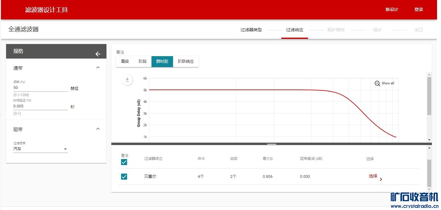

这大致电路是什么样的 ?
传统的宽带滤波器,其通带内的相位在非极点和零点范围内,基本是不变的,但相位不变,不同频率的延迟时间就不同,这对于一个宽带信号来说,会产生相位失真。
而全通滤波器在其同带内相位随频率呈线性变化,也就是对同带内的所有频率,其延迟时间固定,因此对通带内的宽带信号来说,将不产生任何整体失真,所以叫全通滤波器,它的电路形式和其他滤波器没有本质区别,无非是传递函数的参数不同罢了,因此只要控制参数,就可以在特定频率上实现特定的相移,但它的截止特性非常差,所以一般用作相位补偿和调整。
实际上只需要两个滤波器,分别产生120和240的相移,加上原始信号,就可以得到三个相位相差120的三相信号了。
你在TI的网站可以找到一个运放滤波器设计的工具,里面有一个all pass滤波器的选项,输入你想要的参数,就可以得到一个合适的设计。

谢谢35老师,目前所有回贴的朋友,您提供的这个办法最靠谱  TI的网站里没找着,您贴个网址过来
发表于 2023-5-27 13:01:22 | 显示全部楼层
https://webench.ti.com/filter-design-tool/filter-type
 楼主| 发表于 2023-5-27 20:42:38 | 显示全部楼层
润吉地 发表于 2023-5-27 13:03
35前辈提到的设计工具
https://www.ti.com/design-resources/design-tools-simulation/filter-desig ...
请教下,这怎么设置?
