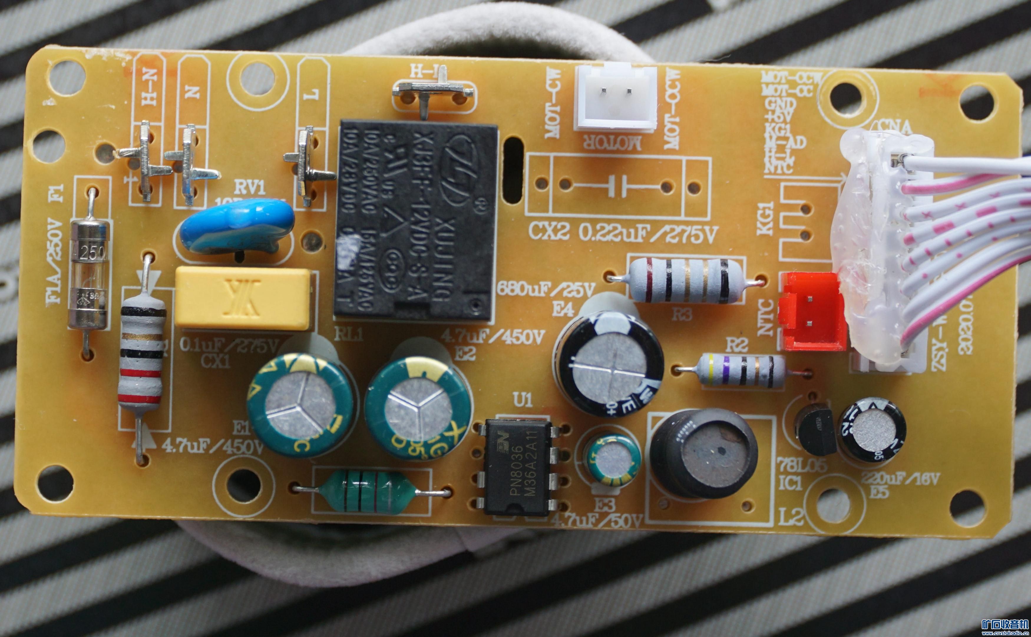

电火锅温控问题
 楼主| 发表于 2023-5-23 12:52:40 | 显示全部楼层
用微单拍了一下,搬家找不到微距镜了,应该可以看清了。
主控板正面
主控板正面
主控板背面
主控板背面
控制面板正面
控制面板正面
控制面板背面
控制面板背面
 楼主| 发表于 2023-5-23 12:54:43 | 显示全部楼层
a0815 发表于 2023-5-23 10:02
因为是继电器控制温度的,所以是间断式加热,要达到指定的温度后,才会断开加热,温度降低一定值时,又会全 ...
用功率插座试过,不会关断。
发表于 2023-5-23 13:11:04 | 显示全部楼层
贴片芯片RZ7889,电机驱动啊,不是温度探头检测输入的^_^
发表于 2023-5-23 13:14:51 | 显示全部楼层
看清晰图片,靠近78L05的NTC是温度探头接口,检测它相关阻容元件和线路是否有问题……

发表于 2023-5-23 15:39:27 | 显示全部楼层
查查红圈的元件,电容漏电,电阻数值和实际标称不一样
