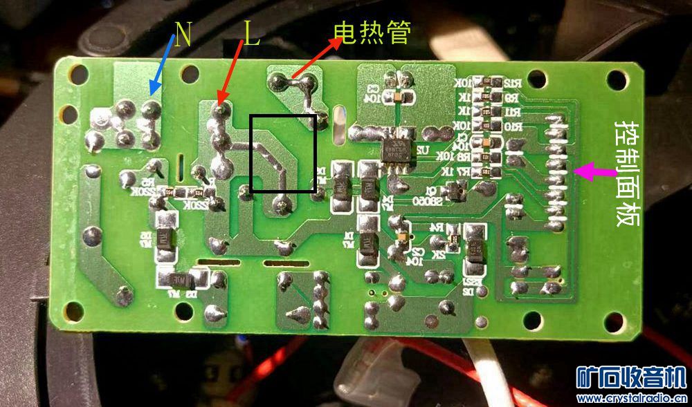

 楼主| 发表于 2023-5-22 20:52:15 | 显示全部楼层
935482411 发表于 2023-5-22 19:24
拔温度探头接口(脱离电路)测量还是在路测量呢? 继电器驱动三极管拆下来检测过了吗?
温度探头是拆下来测的。
继电器由一个小集成块驱动,整个板没有一个三极管。图中黑框部分就是继电器。

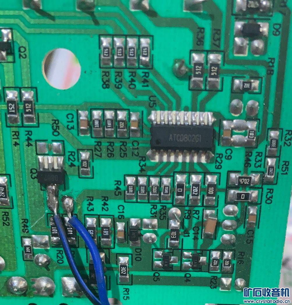

你的最后一张图里的Q1就是三极管啊,上面标了是S8050啊,而且看线路图上正好是控制继电器的线圈的,再看看吧而且后面有一个贴片的IC,型号看不清楚,前面的插脚 的IC应该是8脚 的,有一个脚 是没有的,实际是7脚 的,这种IC更好找了,这些东西的型号你要拍清楚啊,到网上一找就知道这些IC是干吗的了。
发表于 2023-5-22 21:34:14 | 显示全部楼层

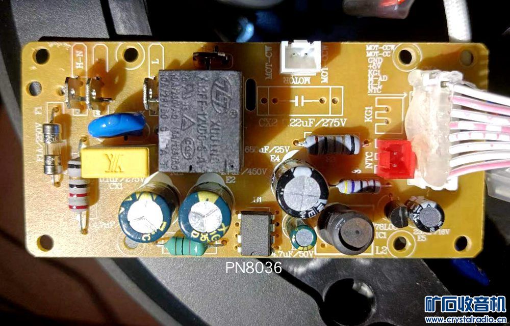

这个电源板是两组工作电压,一组+12V一组+5V,我怀疑+12V供电故障。电压力锅,电磁炉,豆浆机里常见这个故障。因没有实际接触这个火锅,在此只给你提个醒。
发表于 2023-5-22 21:54:21 来自手机 | 显示全部楼层
网友指出的贴片三极管,Q1,白色印字S8050。电磁炉里贴片板子上有一样的,可以找来对照测试它的好坏。还有,贴片芯片好像是温度检测用的,是否直接参与控制继电器,其线路有待理清它。如果有线路连接到继电器电源上,S8050又没有问题的话,就需要断开贴片芯片与继电器的脚位,通电试机,如果不加热了,那就是贴片的问题……^_^

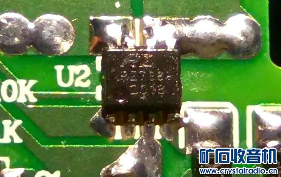

 楼主| 发表于 2023-5-23 08:36:55 | 显示全部楼层
sunstar126 发表于 2023-5-22 21:14
你的最后一张图里的Q1就是三极管啊,上面标了是S8050啊,而且看线路图上正好是控制继电器的线圈的,再看 ...
U2很不容易拍照,还是看不清型号。

发表于 2023-5-23 09:33:27 | 显示全部楼层
楼主拍图,镜头不一定要离芯片那么近。拍摄时,当你在屏幕上看到的图像是最清晰的时候抓拍,然后通过不同的光线状态,一定可以拍到清晰的芯片图片了……^_^
发表于 2023-5-23 09:37:45 | 显示全部楼层
