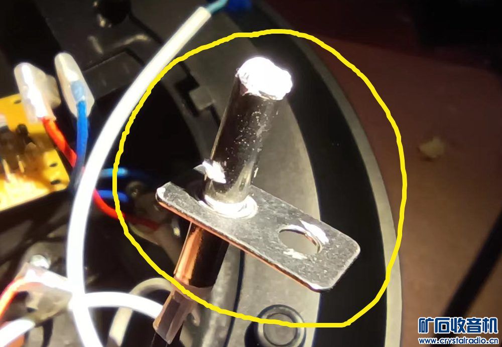

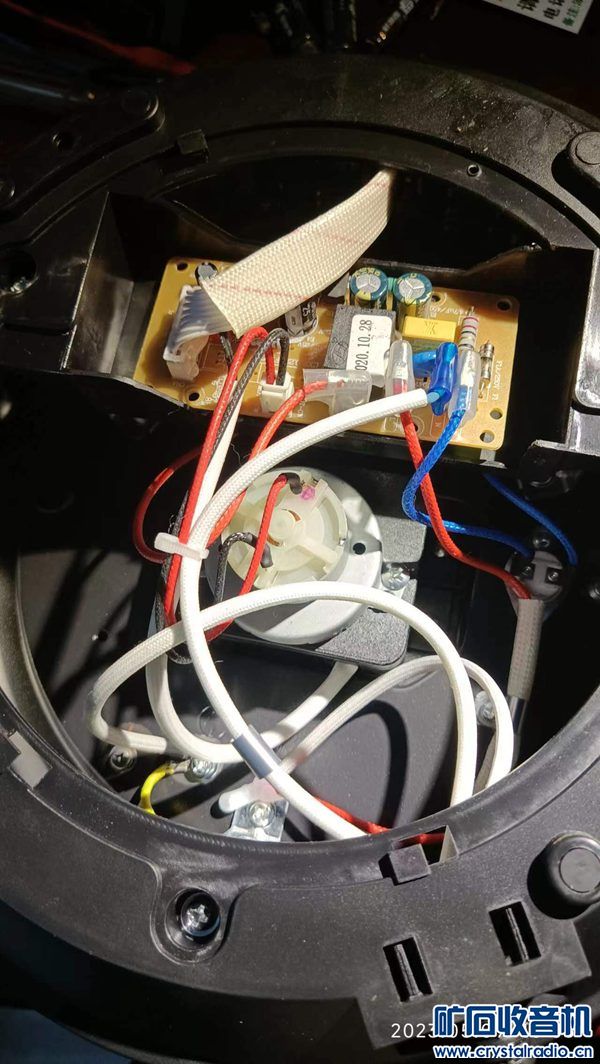

有个自动升降电火锅,使用中发现温控失灵,面板上的功能转换和显示都正常,就是无法控制温度,但是可以关断。用功率表测试各档都是1600W,控制板上不见大概率可控硅,估计是用继电器断电控温,不知道哪里出问题了。

如果是电子式的温控,看不到可控硅元件,有大电流继电器,那就是大电流继电器控制发热器功率,它的感温元件是热敏电阻。表现温度很高时,继电器触点粘连分不开。因为它是不可以拆开性质,换相同规格继电器吧。

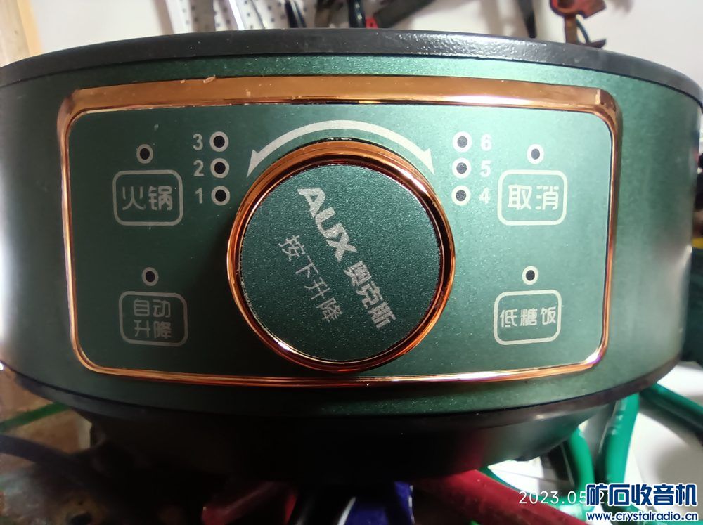

看线路板上的那个贴了纸的黑方块的东西象继电器的样子,翻到反面测一下触点有没有粘连,不过好像没有看到温度探头的线啊,只看到有一个温度开关,但那个是固定温度的啊,你要调温肯定不能用这个了,那个只可能是一个温度保护用的了。
我刚才又又又看了一下楼主发的图,看样子这个锅不是楼主的,楼主并不知道这个锅的功能,以为是能调温的,但实际并不是这样的,这个没有说是调温锅啊,只是说升降,那个下面的电机就是管升降的,可能是升降中间的锅或者是那个中间的棍子吧,那个旋钮好像是什么下降的,字看不清楚,旁边下边左右的两个框子里的功能也看不清楚,楼主拍清楚一点,就能知道是怎么回事了。

这个锅确实是我的,从我儿子家里拿来的,应该是什么礼品吧,第一次使用就不行了,无法控制温度导致汤水溢出很多。
旋钮边的1-6就是调温功能指示。

测继电器没有发现问题,找同型号的继电器更换它试一下,看是什么情况吧。区分一下故障范围。

如果更换过继电器,故障依旧,表明故障在控制它的功率三极管问题,现象就是你调不调温度旋钮,插电继电器就得电吸合,不跳开触点。因为有触点,所以先要你更换继电器,来区分故障位置。

也可以将电路板拆开测量反面继电器供电来判断。如果继电器上测量不到电压,继电器触点一直保持吸合,触点烧蚀常通。如果有电压,继电器保持吸合的原因,查控制三极管及前面的电路。如果是三极管控制继电器一端接地,或者是给继电器送电,会不会是三极管短路,短路了,继电器得电吸合导通。如果测量三极管保持输出电压,检测温控探头是否测量到阻值,几十K-100K。对不上,温控探头问题,继电器一直处于低温加热状态。如果探头阻值正常,查芯片外围阻容元件是否异常。所以,区分电路范围,很重要。

拆下温控热敏电阻,冷态约90K,酒精灯加热后可降低至数K,看来是正常的。
继电器也没问题,加12V可以通断。
