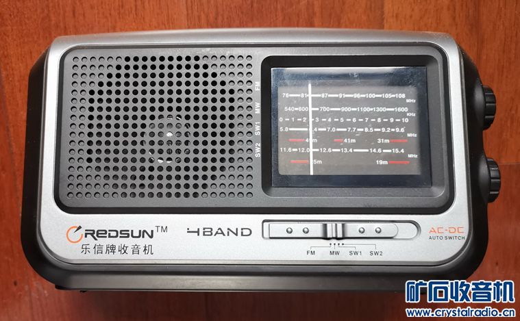

发表于 2023-12-22 09:01:38 | 显示全部楼层
hongo 发表于 2023-5-20 10:42
用的是什么芯片?
主芯片型号:Si4831-B31
功放IC:D8002兼容型号(这类IC非常多,就不必计较是哪个厂家的了)
发表于 2023-12-23 12:25:44 | 显示全部楼层
wayne898 发表于 2023-5-20 10:38
试过了,问题可能就根本不在这个地方,可能在转动的轴承,不知道是不是塑料之间的摩擦所致?
没错,轴才是滋滋响的原因,加硅油吧。
 楼主| 发表于 2023-12-23 15:38:19 | 显示全部楼层
xiaoganglu 发表于 2023-12-23 12:25
没错,轴才是滋滋响的原因,加硅油吧。
有点适得其反,不知道哪的油加错了,现在调谐指针不是低端不能到头就高端超过刻度。。
发表于 2023-12-23 17:43:02 | 显示全部楼层
哦哦,错了一个齿,齿轮的多多少少都会有一点点这个问题,找一个最接近的齿装好指示条,试一下,总有一个齿是最合适的。对位前先把每个轴都滴一点硅油,拉线的其实也会响,我过去的机器都会在轴上滴油保持调谐顺畅。
发表于 2023-12-23 17:49:08 | 显示全部楼层
我已经看见了你的照片,你这机器不在中间的刻度上,你把可变电容先跳到高点,然后再对位装那个指针条,对到中间的最顶上的刻度那里去。
 楼主| 发表于 2023-12-23 21:02:15 | 显示全部楼层
xiaoganglu 发表于 2023-12-23 17:49
我已经看见了你的照片,你这机器不在中间的刻度上,你把可变电容先跳到高点,然后再对位装那个指针条, ...
不行!当出现上面讲的问题后我把指针往高端调,调到转不动为止,虽然这个时候看似好了指针覆盖了全刻度,但几天使用后又出现了同样的问题,周而复始。。。
