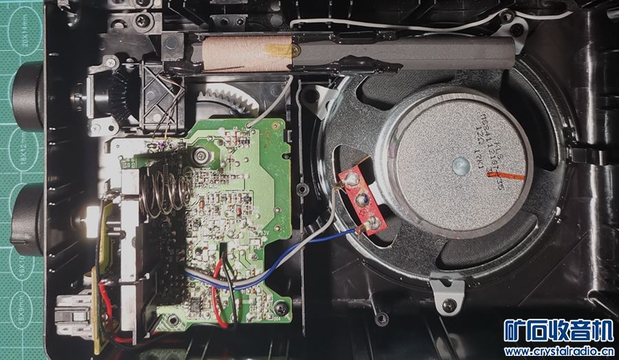

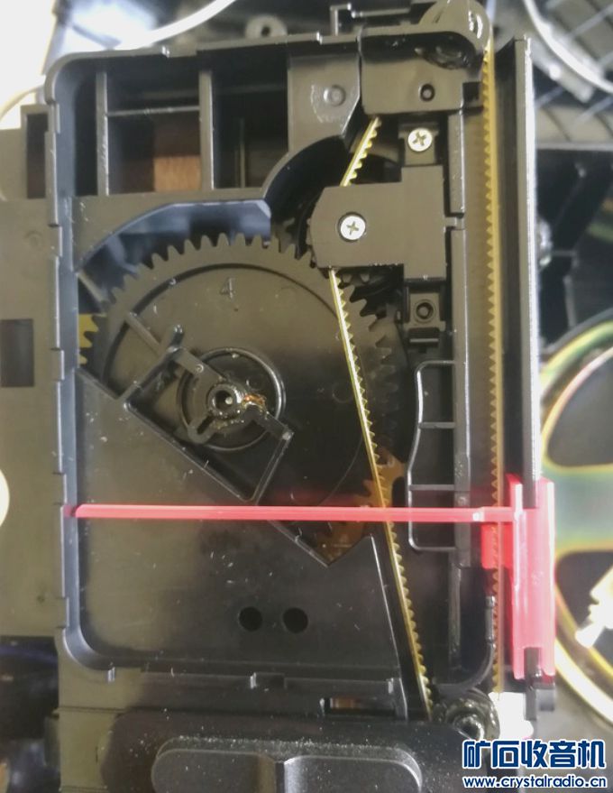

前面我讲过这个机器的一些潜在的设计问题,我这个要求完美有强迫症的病人,使用这个收音机时候总是感觉不爽,昨天再一次打开机器大卸八块看看问题究竟在哪,今天也上图给大家看看索尼ICF-19机器里面究竟长什么样子。把所有传动的地方都加了润滑油,想想应该可以彻底解决问题吧,但还是让我失败而归问题并没有彻底解决。现在干脆彻底放弃了这个维修的想法,因为这个问题可能就是设计上的问题无法经过后天调整可以解决问题。
趁机器彻底打开的同时,能做的事就是与我的数字显示频率的机器进行指针刻度对比的调整,其他的事情只能听之任之无能为力了。。总的来说这台索尼ICF-19收音机还是相当不错的机器。撇开机械传动的问题不说,单纯从外观设计、声音和信号接收性能方面,真的无可挑剔!

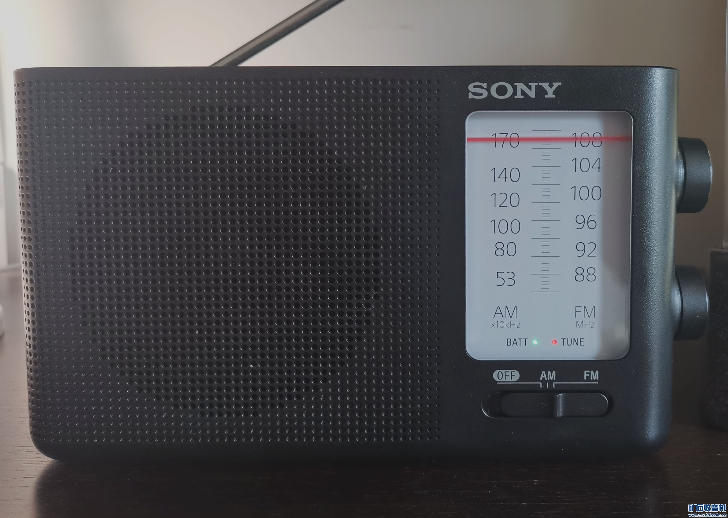

机器外观的黑色黑体的数字与雪白的刻度盘形成了鲜明的对比,令它的前面板清晰易辨。结实黝黑的塑料机壳也设计得很有品味。仔细观察红色的调谐指示灯,它对于充分发挥此机的优势至关重要。与其他的调谐指示灯不同,当你调到目标频率附近时它不是越来越亮,而是要么瞬间点亮要么瞬间熄灭,如果它亮了说明你调准了电台频率,这个工作模式我很喜欢。大箱体音质不错比德生机器强太多了,我有点不太懂这样塑料外壳的机箱,即使音量开大最大也绝对不出现共振的问题,可能机器在设计时候还是有过这方面的考虑。。。

要加高粘度的白色的润滑脂,调台,齿轮不如拉线。
 楼主| 发表于 2023-5-20 10:34:50 | 显示全部楼层
不行!该试的方法都用过了。。。失败告终!
发表于 2023-5-20 10:34:55 | 显示全部楼层
齿轮加阻尼油,不能加润滑油,这样才能解决调谐嘎嘎嘎响的问题
 楼主| 发表于 2023-5-20 10:38:03 | 显示全部楼层
试过了,问题可能就根本不在这个地方,可能在转动的轴承,不知道是不是塑料之间的摩擦所致?
发表于 2023-5-20 10:42:27 | 显示全部楼层
发表于 2023-5-20 10:44:33 | 显示全部楼层
很有可能是由塑料中轴发出的异响;
这个问题,遇到真是头疼!

星版不是这个型号,他的机器是icf-ex5
你的机子内部用的哪些元件,介绍一下,搞个图纸看看....
 楼主| 发表于 2023-5-20 14:18:32 | 显示全部楼层
hongo 发表于 2023-5-20 10:42
用的是什么芯片?
不知道,大的芯片在线路板反面,正面一块小的看不清型号
 楼主| 发表于 2023-5-20 14:19:48 | 显示全部楼层
轻骑漫步者 发表于 2023-5-20 10:44
很有可能是由塑料中轴发出的异响;
这个问题,遇到真是头疼!
前面的折腾的没有根本解决问题,虽然比过去好一点。。。
 楼主| 发表于 2023-5-20 14:22:58 | 显示全部楼层
主要的芯片在线路板反面没法看见。现在的机器买来都没有图纸了,不像过去的机器有详细的介绍和附上图纸。。。
发表于 2023-5-20 21:40:53 | 显示全部楼层
你要是使用Sony的几款老式齿轮调谐的机器就不会说拉线的调台机构比齿轮机构好了。设计良好的齿轮调台机构那手感可不是一般地好。
