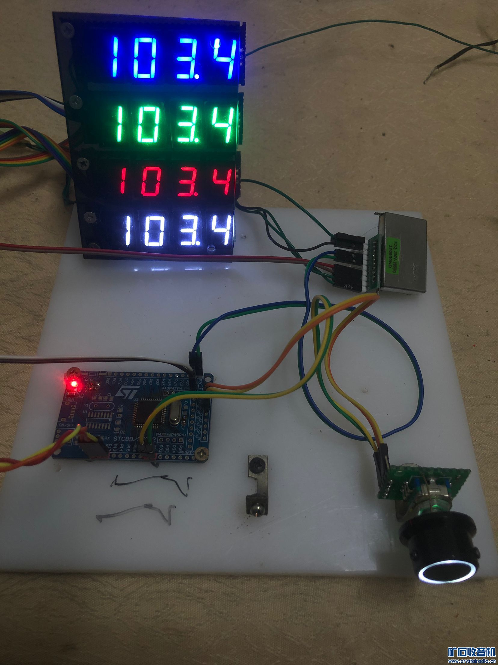

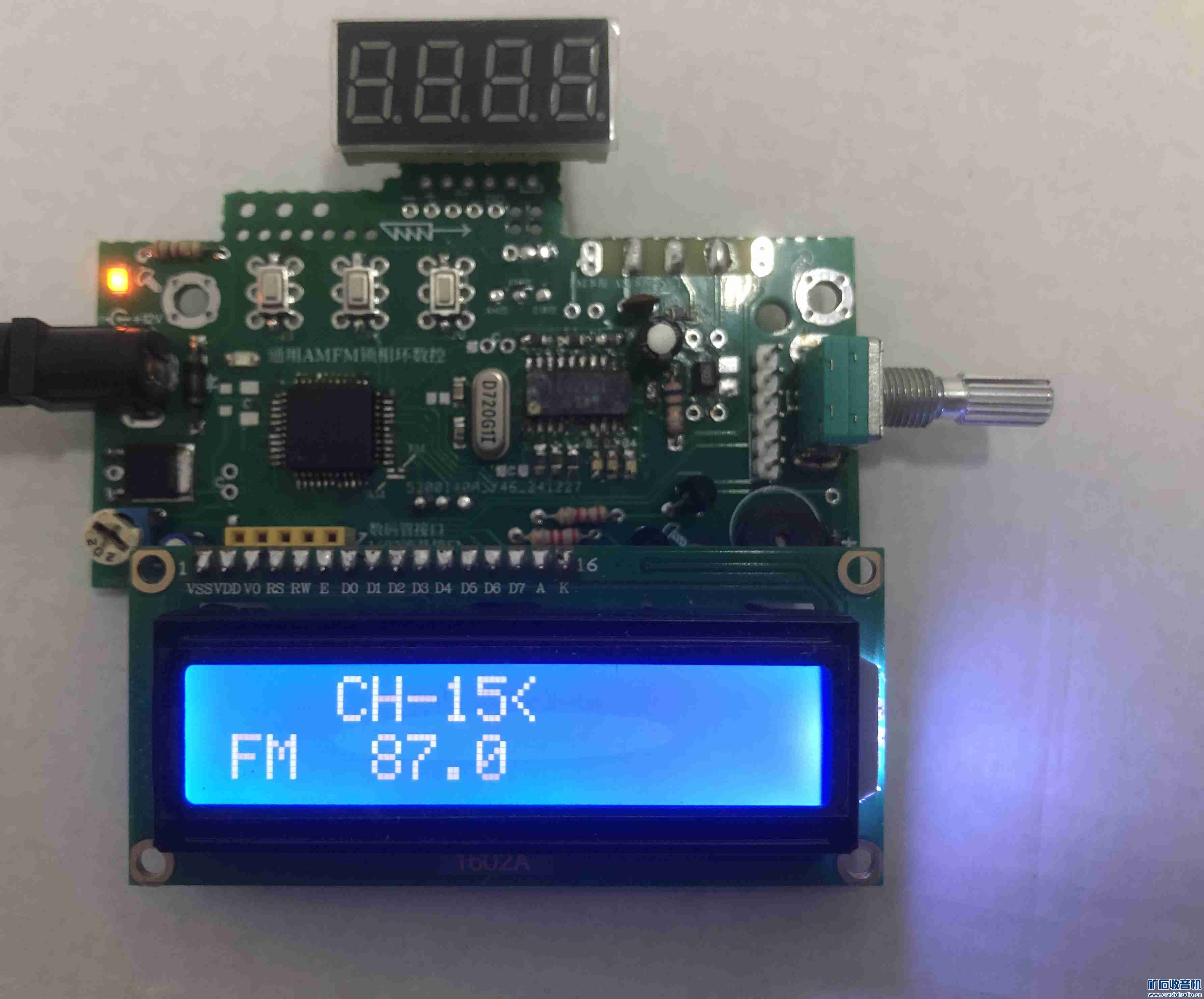

爱华AV-DV75收音72131,本人高级语言编写,无开源,用高级单片机,无晶振,因为总有伸手党在获取不到程序来贬低
我用的器件如何低端如何掉渣,所以具体型号不再讲,反正是高级的高速的高格局的。控制接口第1线,TM-BASE作用不
详 其它72131系统一样,数据端 时钟 使能,供电12v,第7线,TUNER-on是电源控制端,高电平接通总供电,所以这个
控制板编写软件开关机模块,关机后使用呼吸灯驱动带灯的按钮,旋转编码器部分进一步优化,不再使用延时,不使用中
断不使用定时器,操控更迅速,第5线是有台指示灯输出,需要读取72131数据读出有台状态,数据第1位是有台指示,数
据第4位就是锁定位,我看了一下都能锁定数据为1,第6线是立体声指示,有立体声拉低

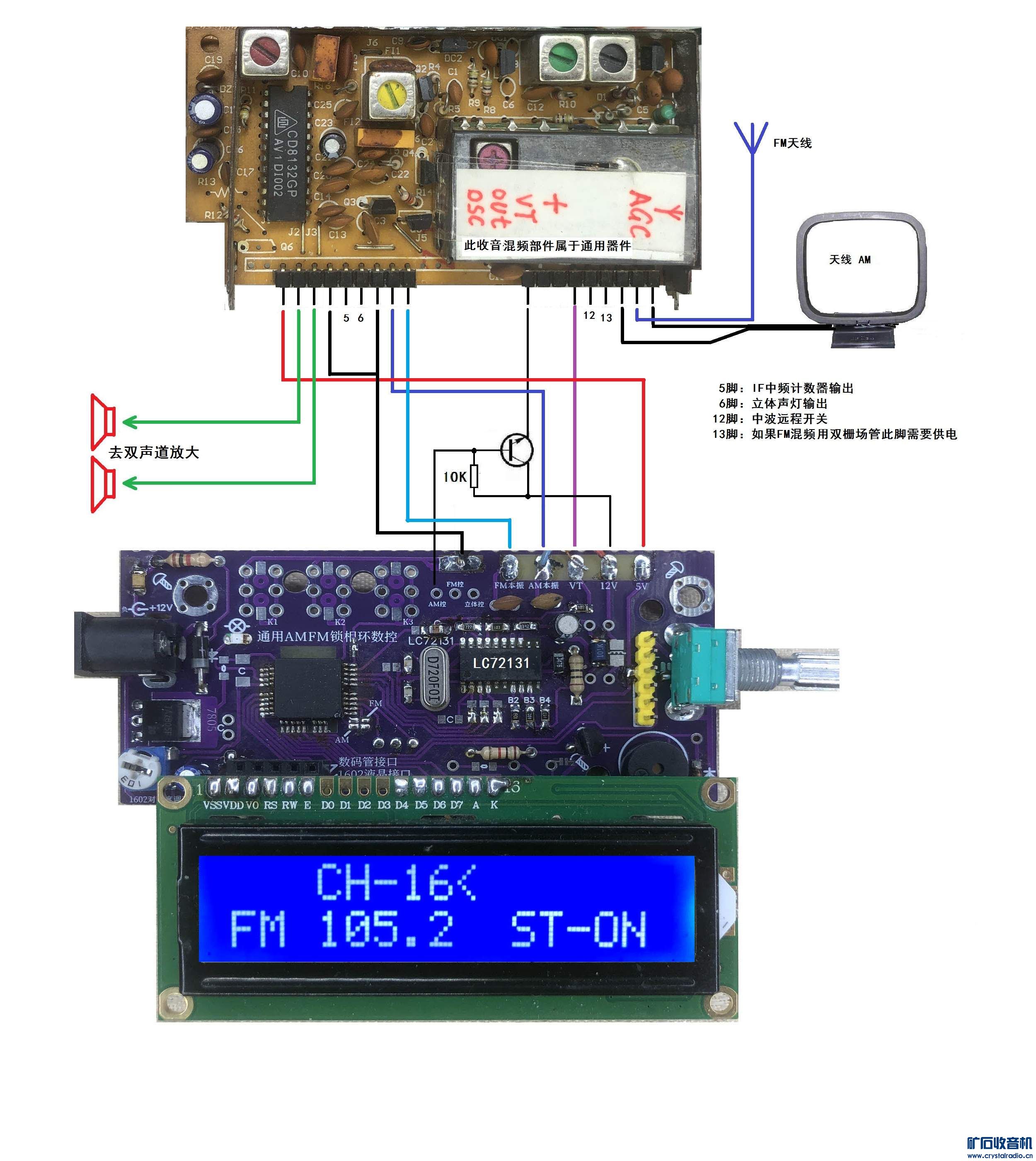

发表于 2025-1-3 23:27:58 | 显示全部楼层
应有些特殊人群要求,我开始开发丰田车载机纯中波高频头控制程序,LM7001和LC72131我同时开发,
7001程序简单,io口三个,16脚也少,但这芯片比较贵,低通滤波vt电压输出外围复杂,成本高。72131
则相反,几毛钱一片,外围元件少,低通滤波电路简单,内置场效应管。但程序比较复杂,io口多达4个,
还有输入io口两个,中频计数器,等等,操作指令错一个位够研究个几天的,连我对72131了如指掌的
都有点头疼,有人居然说这里会编程人很多,都一样简单,简单你自己写个试试。但是再麻烦也抵不住
72131便宜,7001的外围一个场效应管价格比72131芯片还贵。所以最终我开发的车载机高频头通用控制板
还是采用72131,同样单片机型号无可奉告,反正是高端的多核的,语言也是高级的高格局的

发表于 2025-2-15 23:39:09 | 显示全部楼层
刚开发完成的通用72131数控锁相环控制板,支持丰田纯中波LA1137,数字化存储存台秒切台
支持最低成本的1602液晶屏,四线驱动,支持天威TW1650数码管驱动
回复 支持 0 反对 1
发表于 2025-2-23 21:10:36 | 显示全部楼层
一个做工比较差的国产车机cd8132高频头,并不妨碍我的程序对它的支持,
顺便公布一下此高频头的引脚定义
回复 支持 0 反对 1
