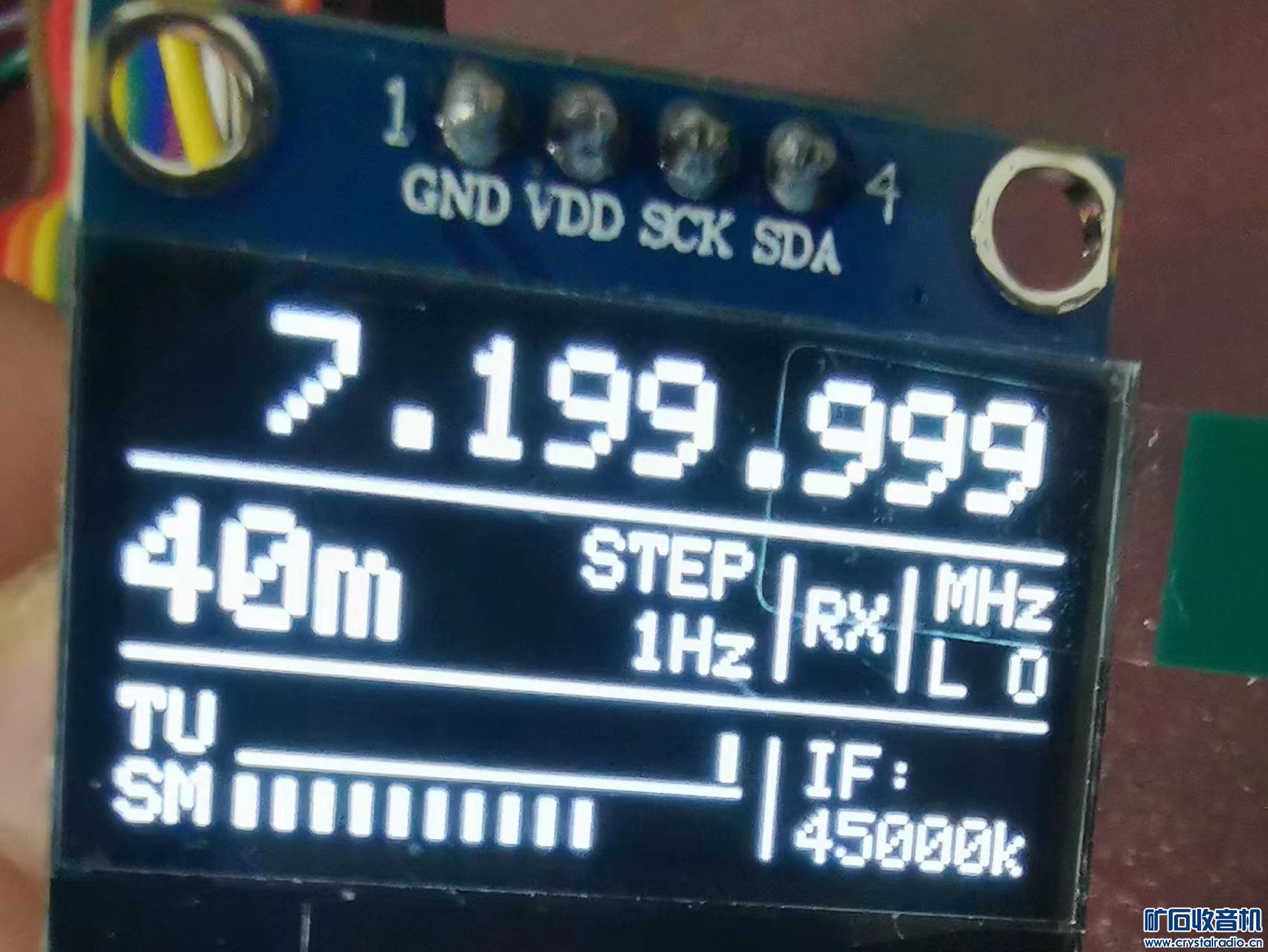

 楼主| 发表于 2023-5-28 22:46:50 | 显示全部楼层
杨白劳 发表于 2023-5-28 20:25
我也做过72131收音板场强显示,最底下一排LED灯就是场强,颜值很高,做出来以后感觉意义不大,因为一个 ...
想要的是这样的效果,已经有前辈们开源分享的可以借鉴参考,有些基础的东西不是必需,但是会在需要用到的时候再深入学习了解,如是想玩都要从0开始,也许不会选择。就比如肚子饿了是选择自助餐自由搭配,还是先学会买食材、掌握烹饪火候技巧再自己慢慢好享用,我个人还是选第一个。当然也希望你能多发一些代码上来学习一下
