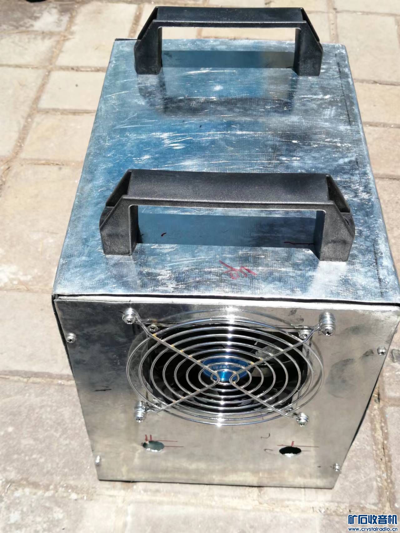

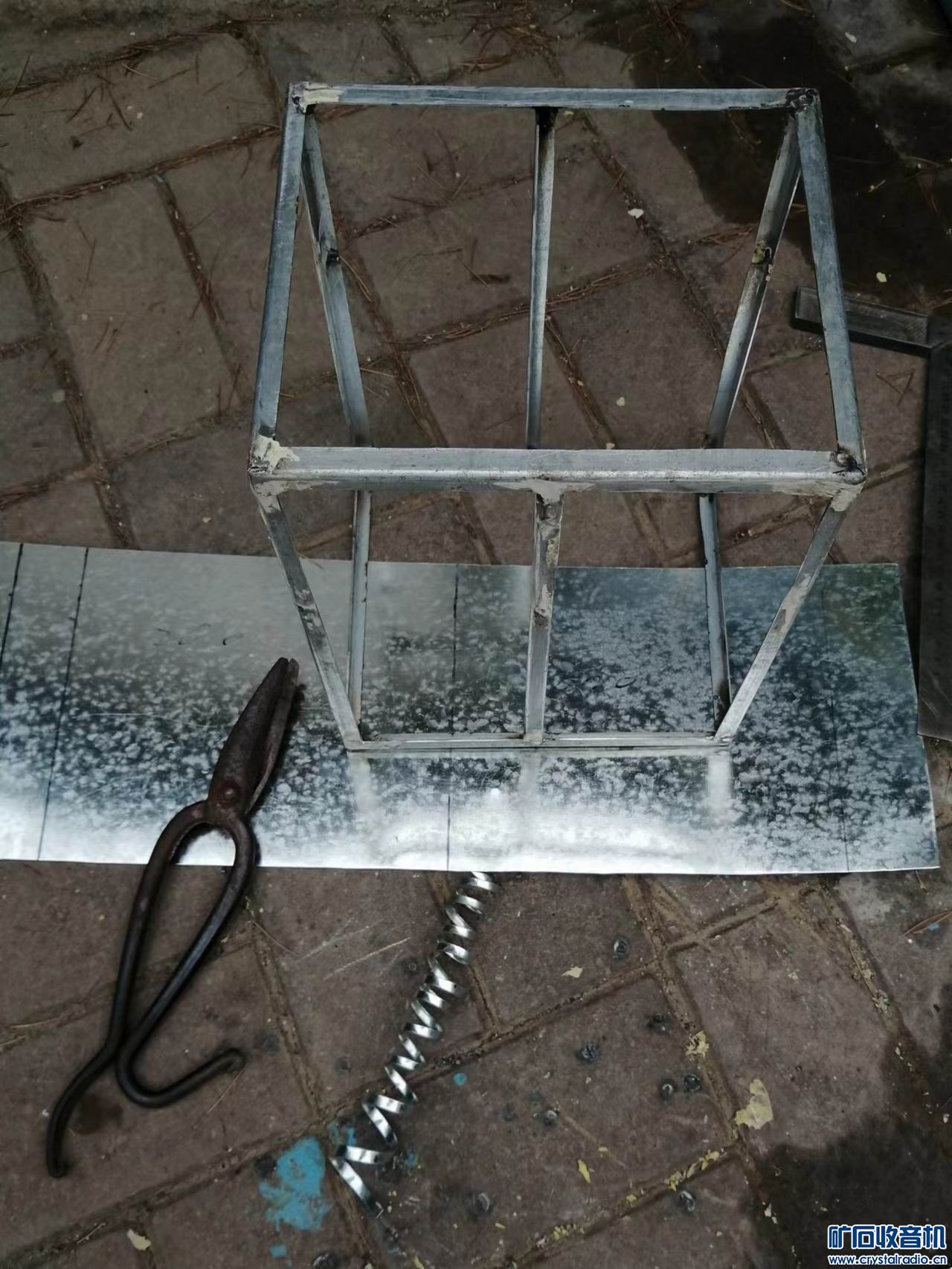

 楼主| 发表于 2023-5-27 20:15:22 | 显示全部楼层
今天,将外壳初步做出来了,接下来还要开孔,安装电路板,风扇,变压器,表头等等另件......

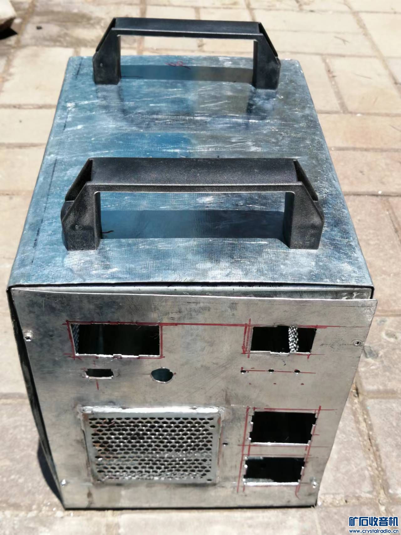

 楼主| 发表于 2023-6-3 12:41:09 | 显示全部楼层
今天,将电源外壳开好配件安装孔啦。

 楼主| 发表于 2023-6-17 22:04:07 | 显示全部楼层
电源做好了,50周波形还好。带负载650W角磨机,风扇还没启动,下一步再加大功率试试。
