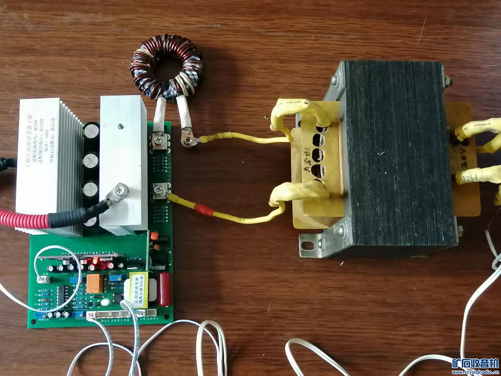

前几天看网上小视频,有做逆变电源的。也打算做一个,实践一下看看。
      说干就干,于是从某宝邮购了一块驱动板(自己做的话,元件的选购是个麻烦事)。变压器的话邮购一个也要200多元的样子,正好手头有个大功率自耦变压器,那就改制一下重绕线圈吧。
邮购的板子与1000W的方波逆变器体积相当
初步试一下,试带200W灯泡(电阻负载)效果还算可以,准备拉到1000W负载(感性负载)再试一下。

首先 3525 是方波不是正弦波,其次,如果一个逆变器有 3525,那么它通常是 3525 升压到高压直流再逆变,你要接一个大约 14.5V 变压器升压,说明不是先升压再逆变,而是先逆变再升压方案。
最后你的逆变板和工频变压器之间有一个大电感,那么它大概率不是工频正弦波,而是 SPWM 合成方案,你的逆变器上有一个竖起来的小 PCB,你看看上面是不是有个芯片是 EG8010/EG8030 之类的,如果是,那么它不会是工频正弦波而是 SPWM 合成“正弦波”。
真的工频正弦波不需要那个大电感,同时,那么点散热器还没风扇只够做几十瓦

 楼主| 发表于 2023-5-17 11:04:58 | 显示全部楼层
你好:说得对。
     看了一下电路板子,小板上装有SPWM芯片EG8010,半桥驱动芯片EG2113D,另一小板装有XL7015,DC-DC 5脚芯片。
     电路设有风扇接口,只是初步试机时散热片不热(200W负载),风扇接口没有电压输出,所以也就没接风扇。

发表于 2023-5-22 10:48:24 | 显示全部楼层
变压器与高频滤波电感之间不用电容的吗
