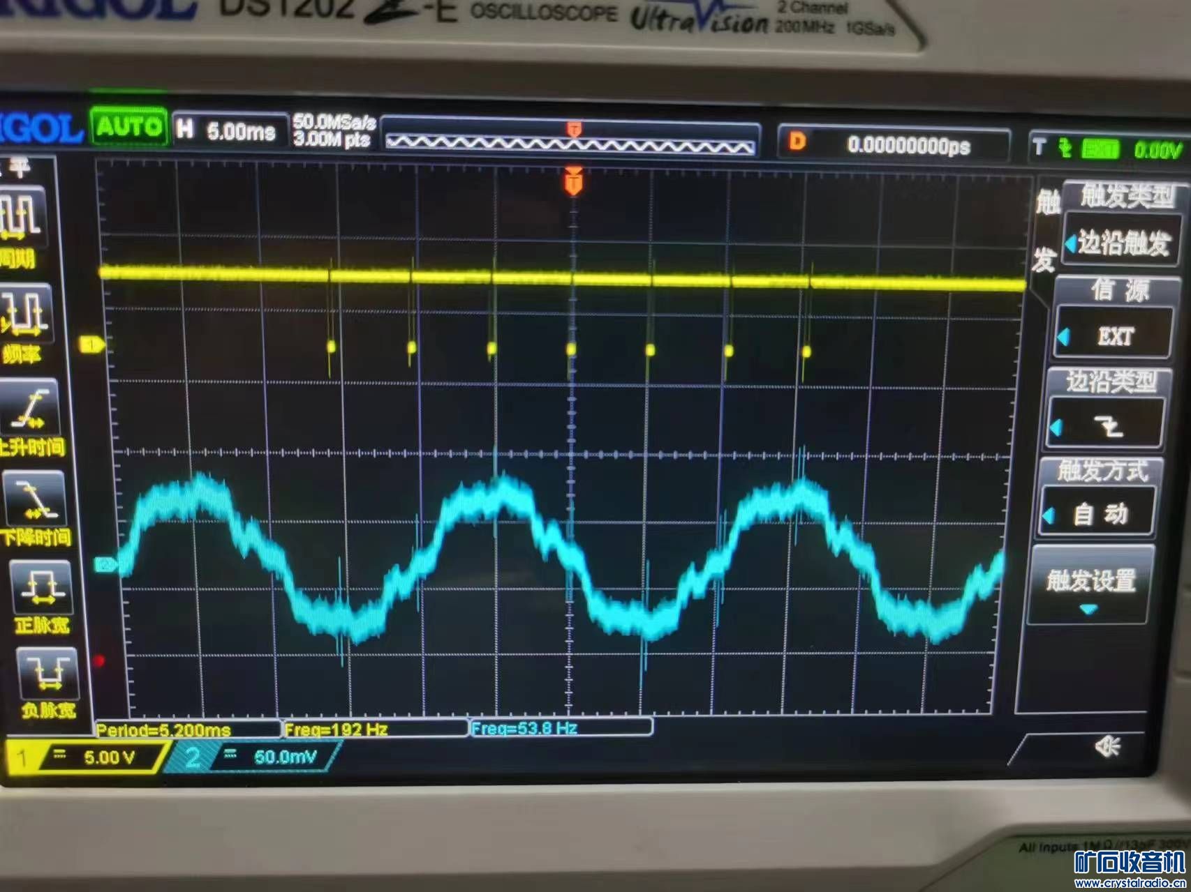

距上次仿制“成功”将近一年的时间了,之所以说“跟风”是因为仿制的这个工具对我来说没啥用处,主要是想体验一下Arduinor单片机。
使用了嘉立创EDA免费打样,程序编译、上传、电路焊接、组装一切顺利,但没买示波器(因为也用不上),所以在点亮LCD,调节外设按钮、旋钮也一切正常,难掩自己激动,一年前发了这个帖子,分享喜悦时,更是感谢矿坛多位老师的创新与奉献。后续有几个矿友回帖和私信希望分享PCB打样文件,期间也犹豫过,但想着本来也是复刻其他老师的电路,即便没有示波器亲自调试过,也应该没啥大问题,所以也就力所能及帮一帮有需要的矿友,给他们(大部分)同时发送了嘉立创EDA画的PCB和电路原理图(可以按需修改)。
前两天在闲逛论坛时,看到有老师认为在没有调试成功的前提下不应该分享给他人,本着负责任的态度,另外自己也想看看接入示波器后波形到底是啥样,有必要买个示波器把调试环节补上。

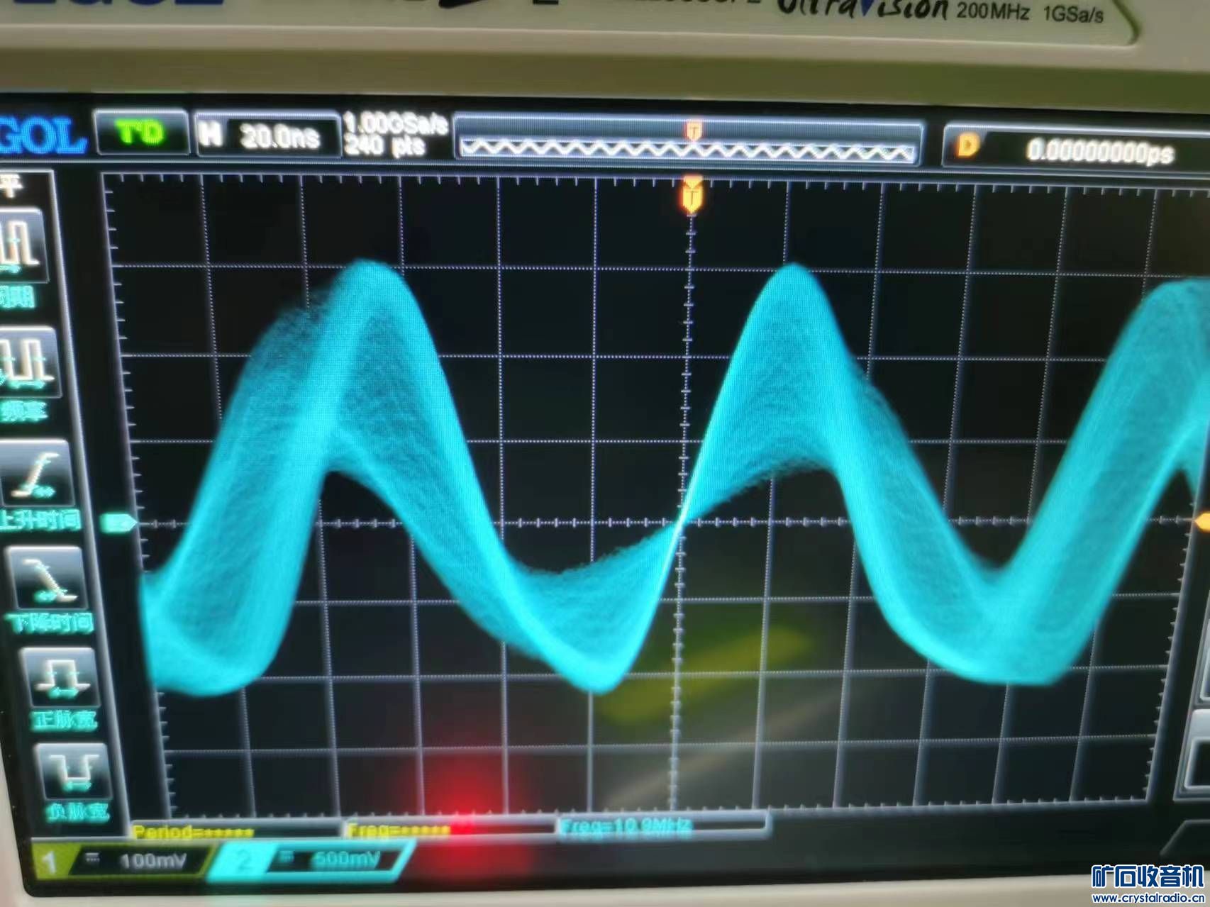

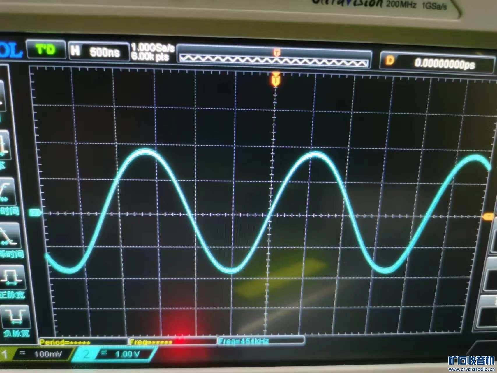

网购了一台入门级示波器,先把之前的疏忽——Q2集电极没有接入电源(感谢 老爷庙 指正了这个问题),使用飞线短接,调试R2和R5,出来的波形还算匀称。
430-480K扫频波
450K正弦波
100K-500K扫频波
锯齿波
由于只有9833,所以频率高了以后波形严重失真
频标不会弄,以后有时间再倒腾
刚接触示波器,也基本只会用"AUTO"了
最后再次感谢 老爷庙 指正了Q2集电极漏接了电源这个问题,同时也对使用我分享的文件打样的矿友说声抱歉,请使用飞线将Q2集电级与电源正短接,至此这个“跟风”也算给自己和要本楼PCB样板的矿友一个不算完美的交代吧
