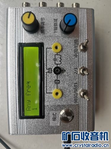

跟风做了一个DDS扫频仪
 楼主| 发表于 2023-8-13 16:23:41 来自手机 | 显示全部楼层
1572727087 发表于 2023-8-11 16:07
如果用来测试功放,200赫兹的低频下限太高了,能否修改成从1赫兹起扫    如何修改软件  请教老师。
源代码是由palyer大神写的,如果要实现从1Hz扫的话,可以用“Any freq”模式,并修改“changeFreq1”函数,最终效果如下:
发表于 2023-8-13 18:52:00 | 显示全部楼层
您好老师 具体修改哪个细节 能具体说明吗。

发表于 2024-2-8 21:46:37 来自手机 | 显示全部楼层
jerry0925 发表于 2023-8-9 20:20
一个是PCB,可以直接在嘉立创打样,另一个是电路图和PCB源文件,可以按需修改
求一份电路图和打板PCB文件 2654066391@qq.com  谢谢

 楼主| 发表于 2024-2-9 12:42:29 来自手机 | 显示全部楼层
已发送,请查收邮件

发表于 2024-2-14 12:40:50 来自手机 | 显示全部楼层
手里没1N60检波管,用老收音机用的2AP二极管或3AK三极管的一个结能否代替?哪位知道?
